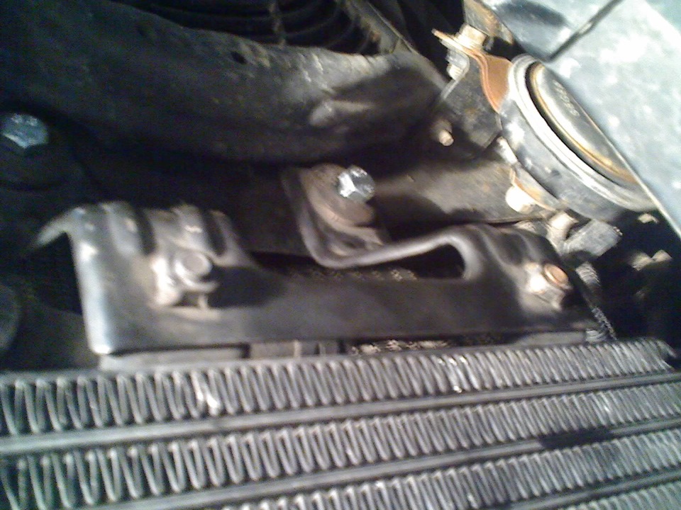

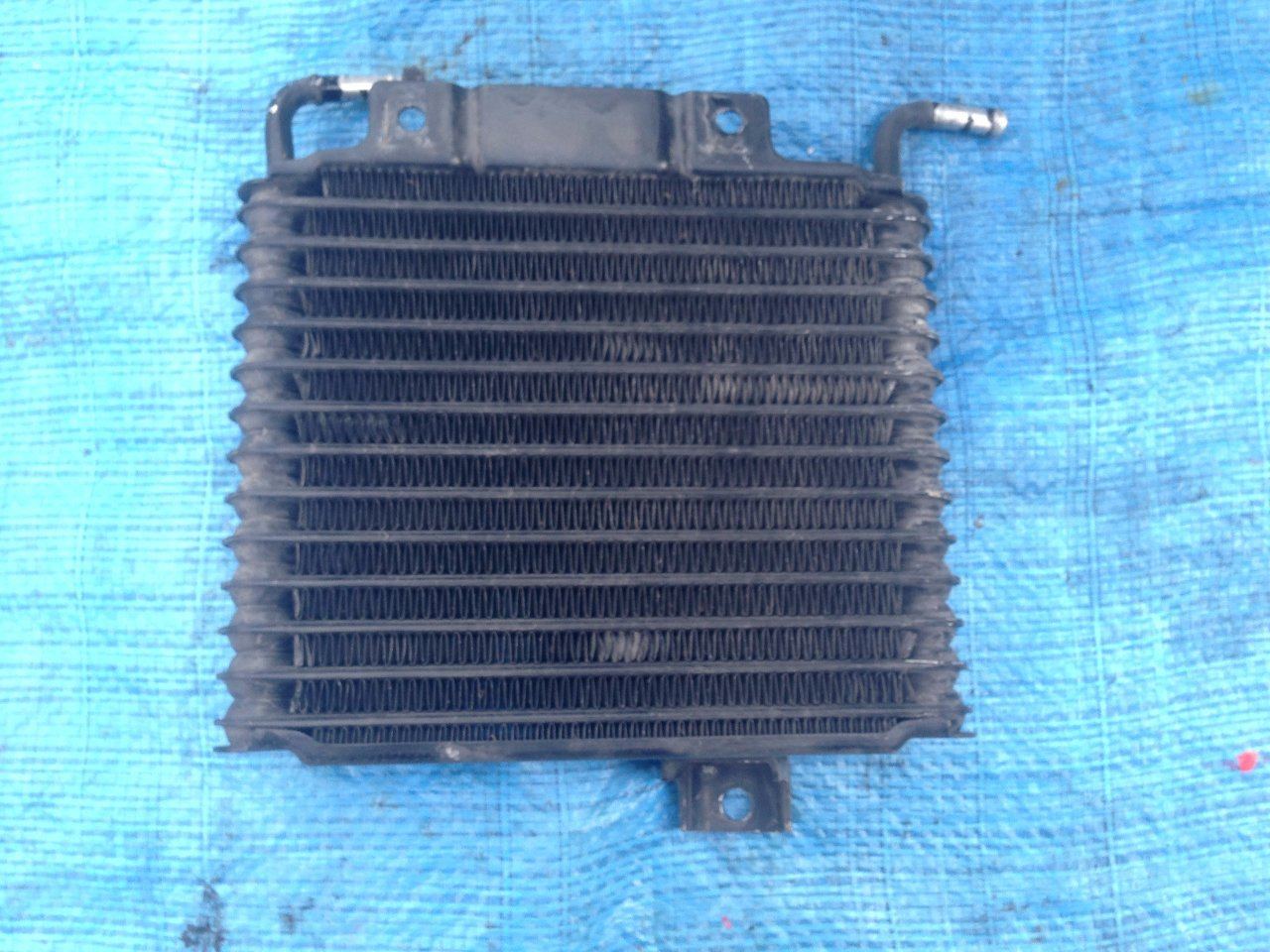

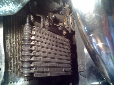

Собственно сделал уже давно. Но доделал только недавно. То что нужен радиатор АКПП даже не обсуждалось. Был приобретен вот такой радиатор от П4 со всеми шлангами и трубочками
Встал как родной на место радиатора масла движки. кронштейн, что крепится к вентилятору даже по болтам подошол
а другой чуть отрезал и пересверлил.
Получилось так

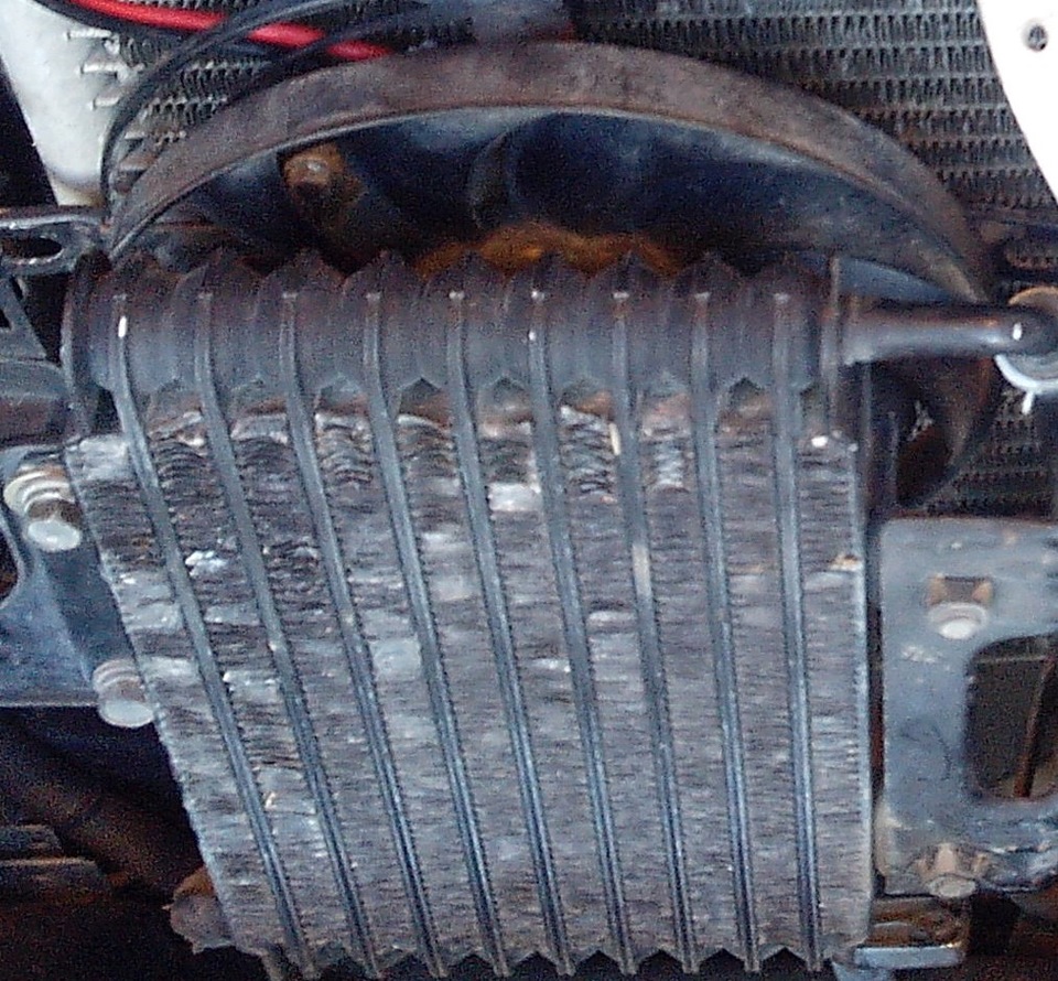

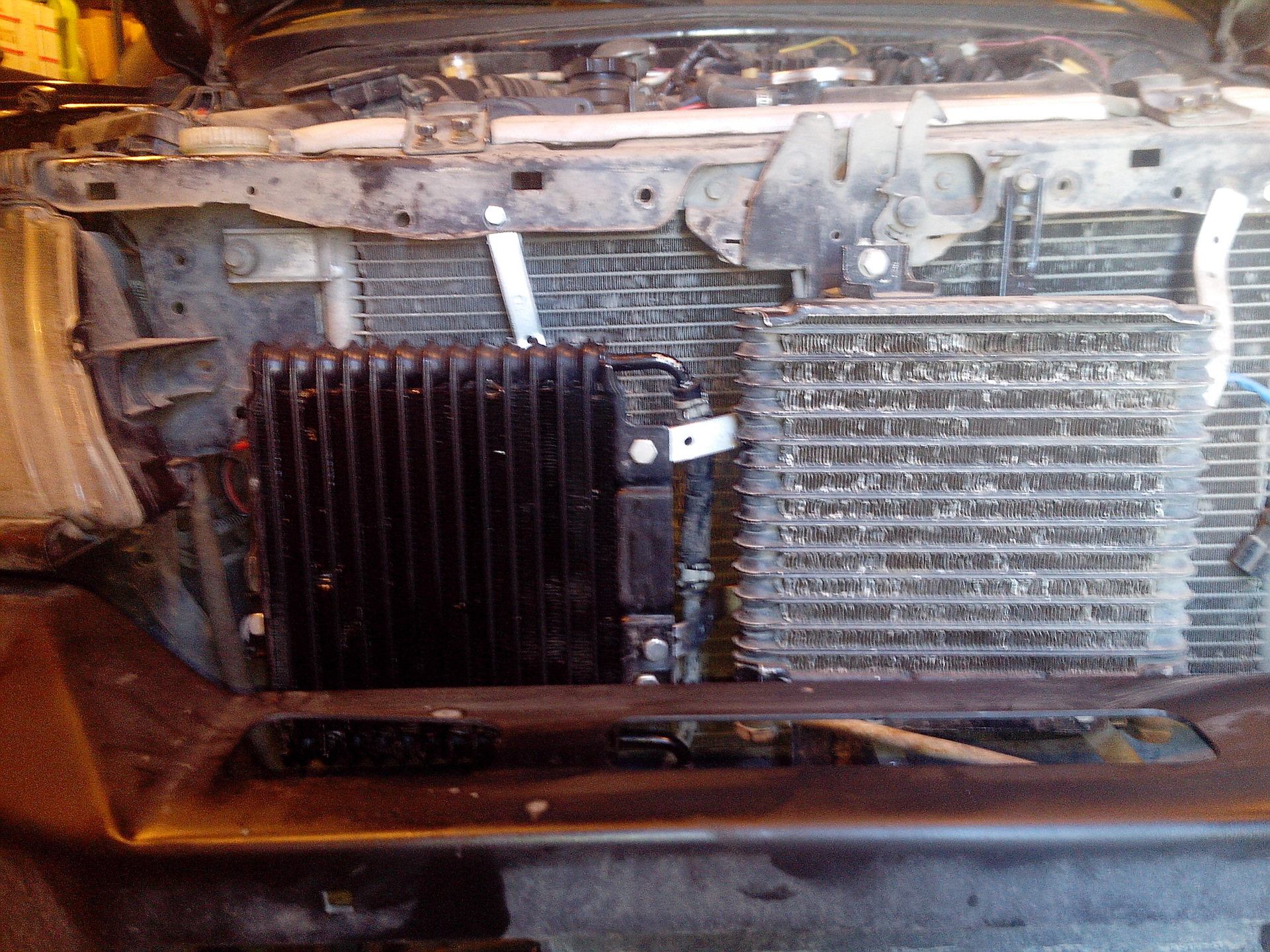

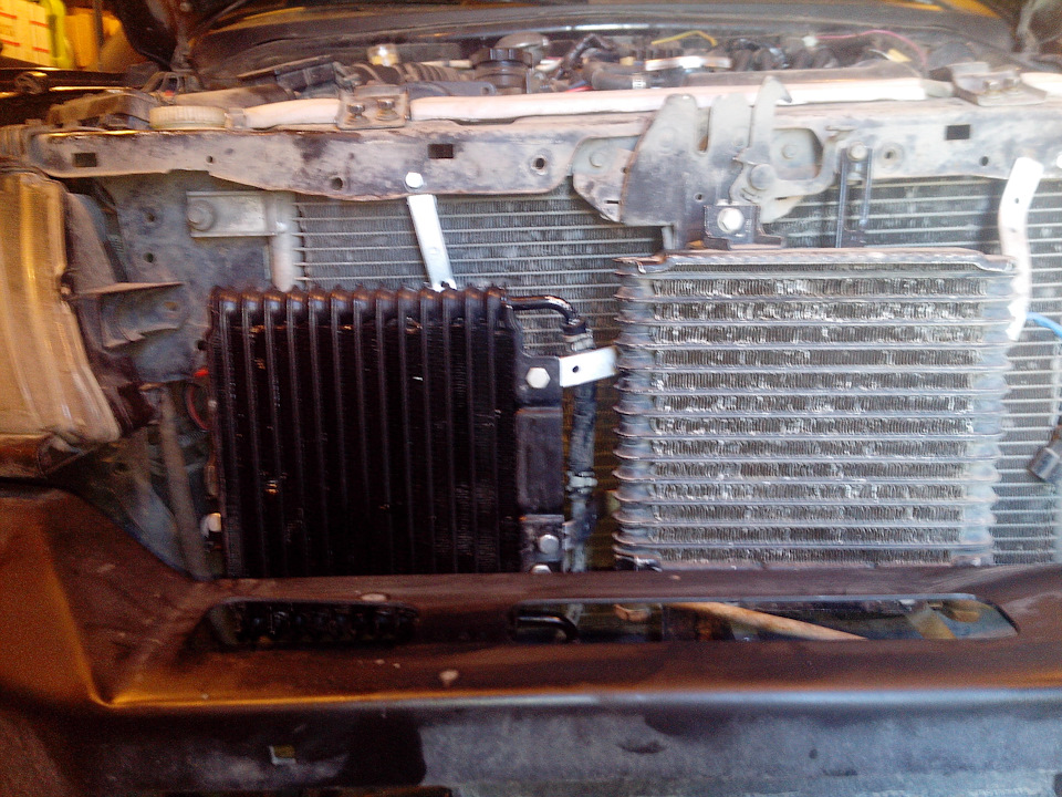

Заказал себе здесь bibamotor.ru/katalog/zapc…a-ventilyator-na-radiator вентилятор от радиатора мотоцикла. Он как раз небольшой — под размер радиатора. Поставил. Получилось так
Теперь, мониторя температуру можно самому включать вентилятор когда нагреется. Или заблаговременно — что, как показывает практика, значительно лучьше. Ибо греется коробка, что называется, "в лет", а вот охлаждается очччень медленно!

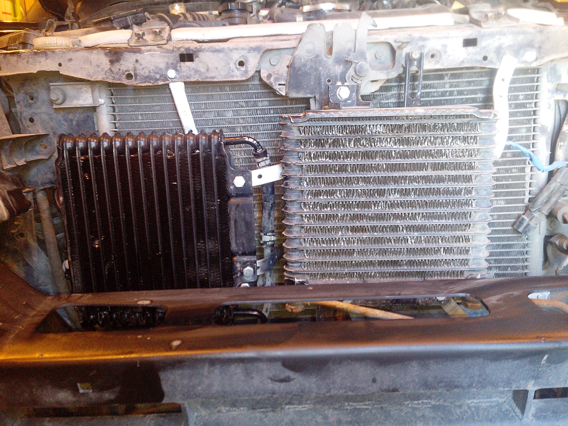

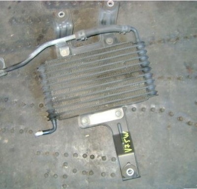

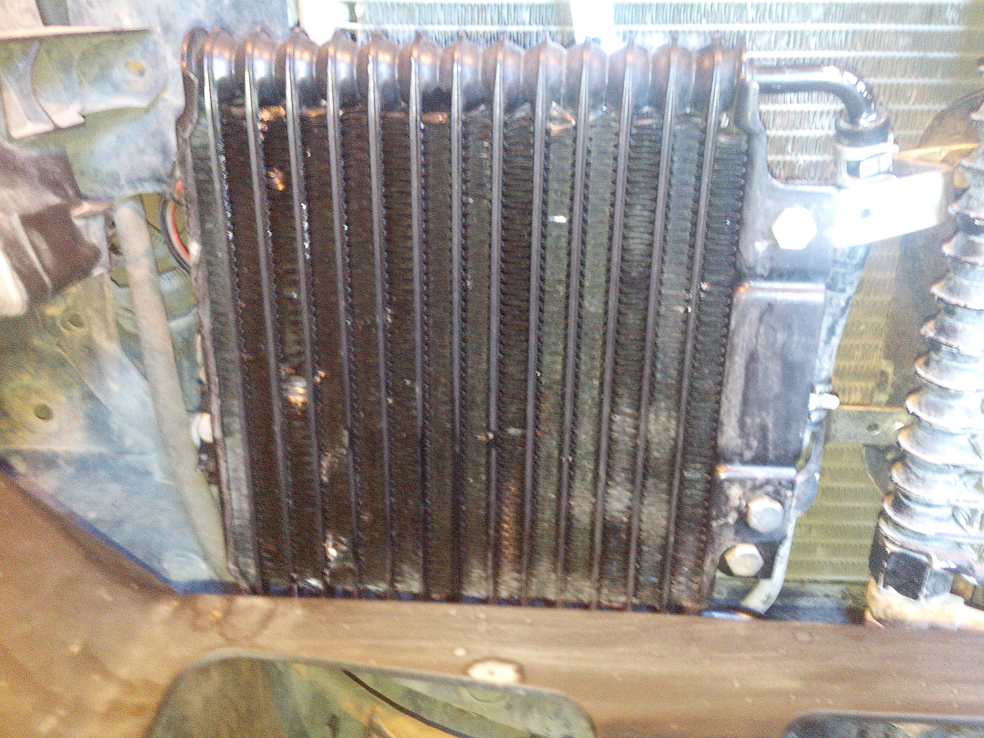

Заказал радиатор побольше. с 3.5 аутлендера. Он 14 рядный.

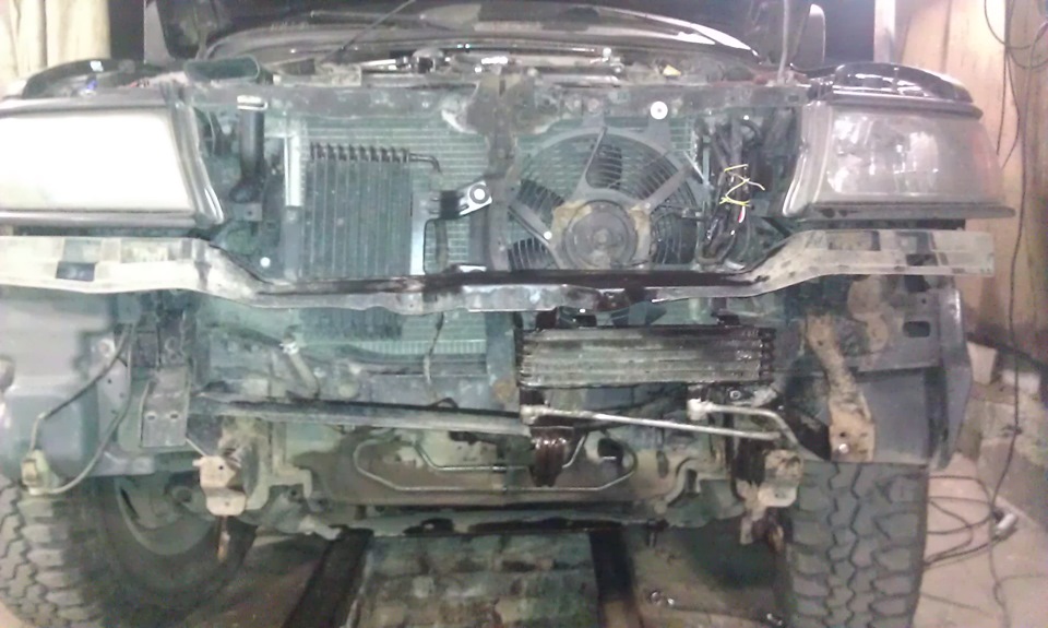

С его установкой пришлось уже поколдовать т.к. места уже осталось не много. Но поставил как хотел. Теперь, учитывая что радиатор больше — он полностью перекрывает вентилятор и весь поток воздуха идет через него, а не огибает радиатор. Получилось так
Надо отдать должное охлаждению. Масло, вытекшее при смене радиатора, было темно-рубиновое. Без признаков черноты. И это за 2 года и такими издевательствами над коробкой… Короче моя довольна!
Пока довольна …
Дополнение.
Не знаю, что дало такой эффект, но при прочих равных условиях температура с 14рядным радиатором держиться не выше 80-85 градусов чем с 9ти рядным. Казалось бы, 9ти рядный был немного подлиннее чем 14ти рядный так, что площадь теплообмена 14ти рядного больше всего в 1,2-1,3 раза. Всего то. Но с 9ти рядным, опять же при прочих равных условиях температура легко добиралась до 90-95. А теперь, включив вентилятор на 85 он буквально за 15-20 минут, а то и меньше сбивает ее чуть ли не в 70. Я понимаю, еще нет жары под 45, но +20 тоже не прохладно.
Короче, похоже, как раз именно такая площадь необходима для достаточного охлаждения нашей коробки

На аутлердеровском трубки вроде 8мм выходят? Как перешел на 10мм
Все родные. Ничего самодельного

То есть штатного радиатора у MMS нет? А куда и как трубки радиатора подключать?
Снимаешь левый шланг с патрубка, что с радиатора выходит. На этот патрубок одеваешь шланг и отправляешь его на вход доп.радиатора. Выход с радиатора подключаешь к шлангу, что с радиатора снял
Лево — если по ходу автомобиля смотреть? ))))
т.е. со стороны которая ближе к центру?
Да. Все верно

То есть левый шланг это получается масло идёт уже на выход с родного радиатора?а на фото что за радиатор ещё с лева по ходу движения?
эт у меня на масло движка
Во блин.Чтобы тоже охлаждалось?А как запитал, трубки от чего подвёл?То есть левый шланг это получается масло идёт уже на выход с родного радиатора?

Один вопрос ты от заводского радиатора (трубки в радиаторе) отказался? Или вся система последовательно собрана?
Вся система последовательно. По ходу движения жижи: коробка-доп.радиатор-основной радиатор (трубка)-коробка.
Теперь, когда есть термометр жижи АКПП в планах отключить заводской и посмотреть как будет вести себя температура
Напиши очень интересно я подумываю нафиг это основной поставить тока доп радиатор минус температуры у нас редкость)))
vavil79
но ведь большой контур системы охлаждения открыт не всегда
Тосольной? Да. Не всегда. Но когда температура масла коробки под 110, и подаётся оно вниз радиатора, Грея тот тосол, что идёт охлаждать двигло… не айс
