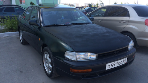

Проблема заключается в следующем.Недавно был День рождения. Друг отправил мне из Новосибирска турбину в подарок…Вопрос:а можно ли мне поставить на мой двигатель её и если кто из Пензы, подскажите кто в этом городе в них шарит?

Ааа))) ну и готовиться заправлять 95/98 бензин либо со спиртом. Ну и готовиться самое главное (про бензин), что аппетит будет больше и мощности в оооооочень скором времени будет мало)))
Поставить можно. Нужно:
Масло подачу,
Маслослив,
Коллектор выпускной,
Шатуны посмотреть ( макароны или толстые),
Желательно маслофорсунки и кулек для масла,
Дт воздуха либо с резьбовым соединением либо штатный колхозить,
Blowoff,
В зависимости от наддува мозги менять ( штатные до 0,1-0,12 понимают) (если хочешь максимальную мощность своего стокового мотора, то 0,1 дуть и сток мозг пере варит, как и кпп и все остальное, если больше, то):
Форсунки, дад, дт, топ.насос, регулятор давления топлива, мозги, кулек, возможно кпп (опять же смотря сколько больше дуть), раз жать движок либо прокладкой (не гуд) либо поршня точить (но тут опять два варианта — тонки и толстые (до 94года толстые шатуны и поршня шли, как на селике 202, после тонкие (на 3s-fe точно)).
Короче говоря с прямыми руками можно поставить. В зависимости от степени наддува цена может дойти до стоимости свапа гте двигателя или дороже:)
Что за турбина у тебя? С актуатором или без? Если без, то еще на вестгейт попадаешь ( но в общей стоимости он не заметен, как и перепускной клапан))))
дааа))))большое спасибо за комментарий)))но, к сожалению или к счастью, турбину я продал(оригинал от марка что ли была) и сейчас машина у жены, а ей эта турбина.по скольку по стольку)))я ещё тогда понял, что дорого это всё)))не к чему. лишних денег нет ставить это всё для боловства. Если делать, то хотя бы для каких то соревнований и наверно не этот двигатель и не эту машину вообще)))
Так то не за что)))))
Если денег нет, то к счастью)))
А так движки крепкие эти, шатуны только слабые, но это излечимо))))
5S-FE?
да
ищите как ставили турбу на 3S-FE, на дроме было такое дело. Но я думаю, что 5S умрет.
Обидно, если из-за подарка двигало умоет…
Это мои догадки. Лучше спросить у людей которые ставили в 3S-FE турбу. Они, наверно, знают некоторые особенности 5S-FE и как его уберечь.
Спасибо большое за комментарии.в идеале найти бы хорошую фирму в своём городе, которые знали толк в этом.Я все же буду надеяться, что при неких доработках выхлопа или ещё чего нибудь, все получится))
И на 5S тоже ДАД?
прошу прощения, "ДАД" можно пожалуйста расшифровку)
Датчик абсолютного давления
