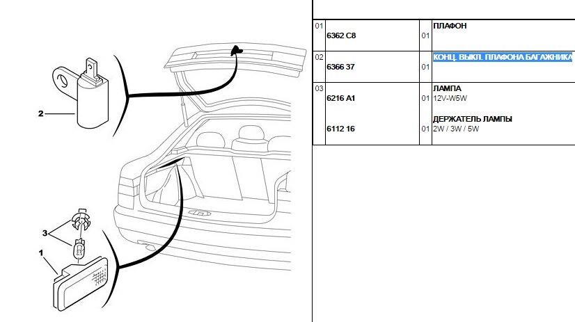

Не работал плафон освещения багажного отделения. Лампу проверил все ок. Прозвонил 12V не приходит. Снял крышку пластиковую с двери багажника. Там находиться "КОНЦ. ВЫКЛ. ПЛАФОНА БАГАЖНИКА".
Идея проста, при открывании крышки шарик перекатывается и замыкает контакты. Шарик Алюминиевый, сзади его подталкивает чуть меньшего размера стальной.
Всё прочистил, подогнул контакт, закрутил обратно и все заработало!

Тоже сталкивался с этой проблемой, сразу после покупки авто. Немного пришлось потрудиться, чтобы заработало (почистить, подогнуть, установить в правильном положении).
Пластина что в белом пластике
сарян с телефона читал концовку не заметил
Вчера решил эту проблему. Пластина что в пластике вынимается, её нужно немного подогнуть чтобы шарик при перемещении плотнее прилегал.
