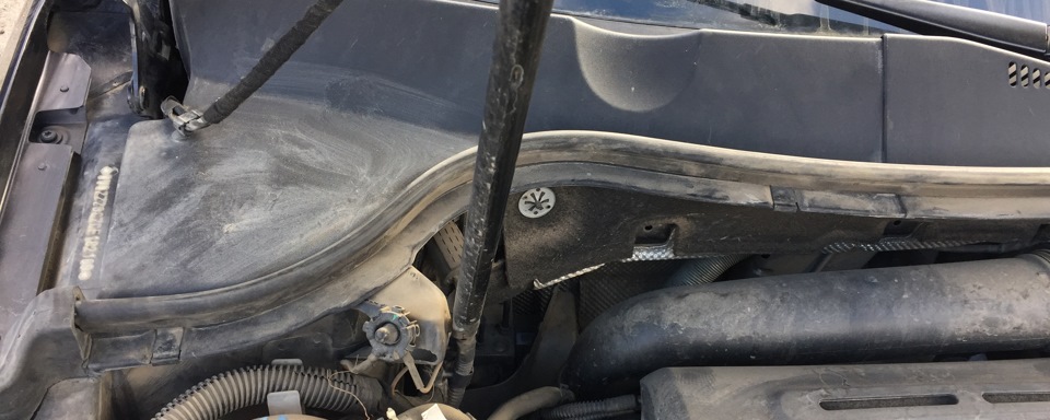

Всем привет. Сегодня расскажу о очередной доработке.

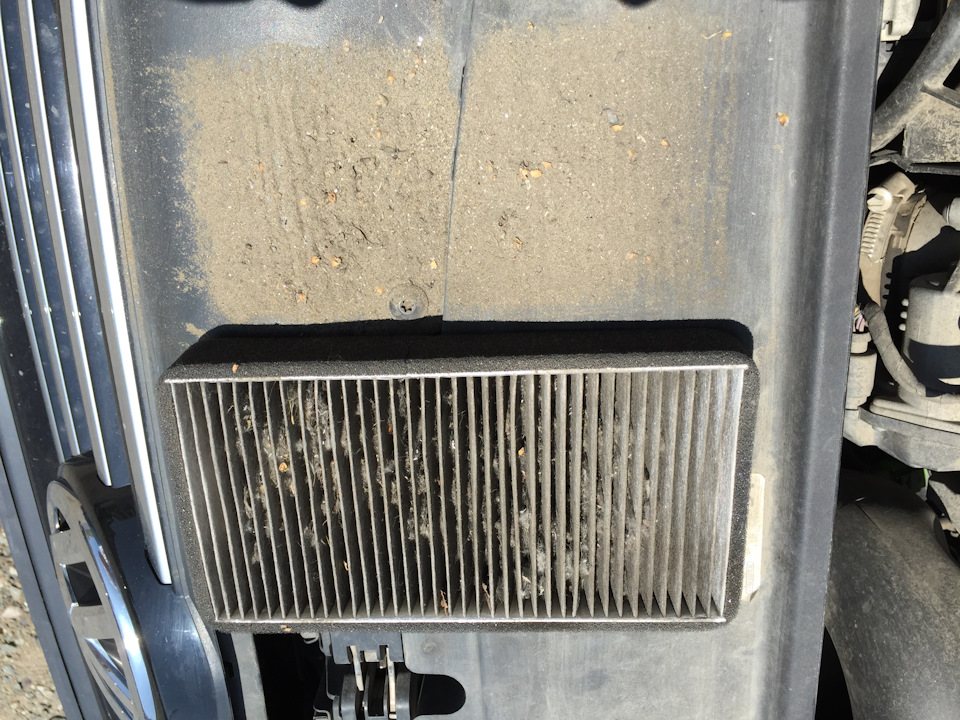

Как все видели, снимая салонный фильтр, что там кроме пыли ещё и мелкие листья и пух и хрен знает что ещё.
К чему я это. А к тому что салонный фильтр находится за вентилятором и соответственно вся эта пыль и мусор забивают двигатель вентилятора, налипает на крыльчатке и как правило через какое то время вентилятор выходит из строя, если его не вытаскивать и не делать чистку.
Казалось бы вопрос уже решается многими, путём установки фильтра от УАЗа т.н. "шапка" и натягиванием капроновых чулков, и ещё более изворотливыми способами с воздушными фильтрами от двигателей. Всё это я обдумывал тоже, но не нравилась мне такая реализация.

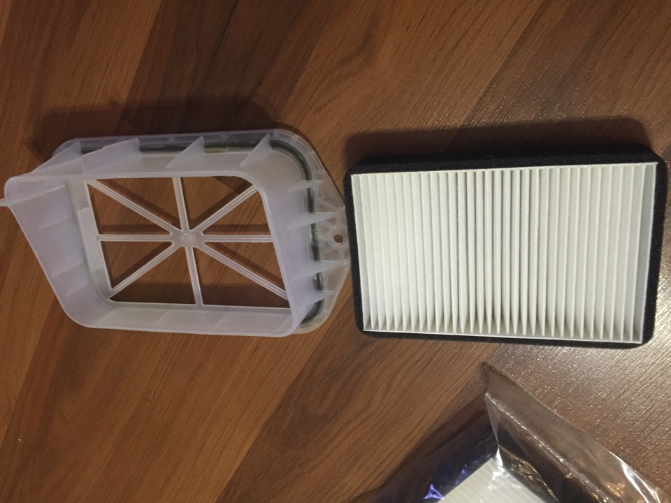

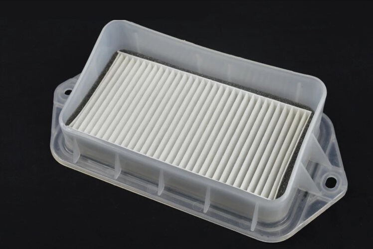

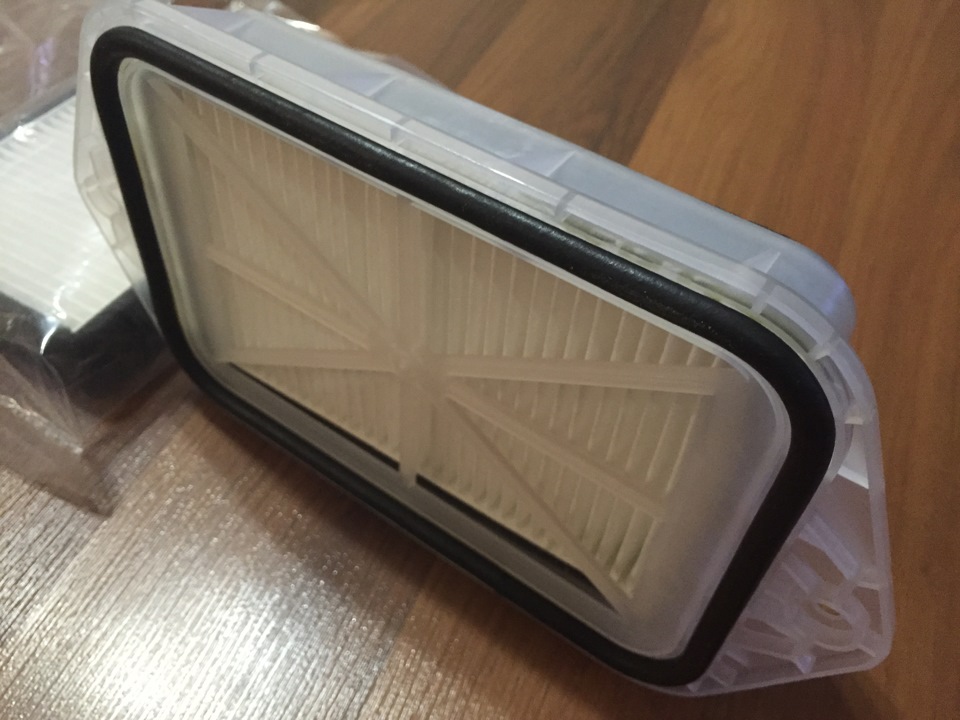

Как всегда на помощь бегут китайцы и их неуёмная изобретательность.
ТАДАМ!

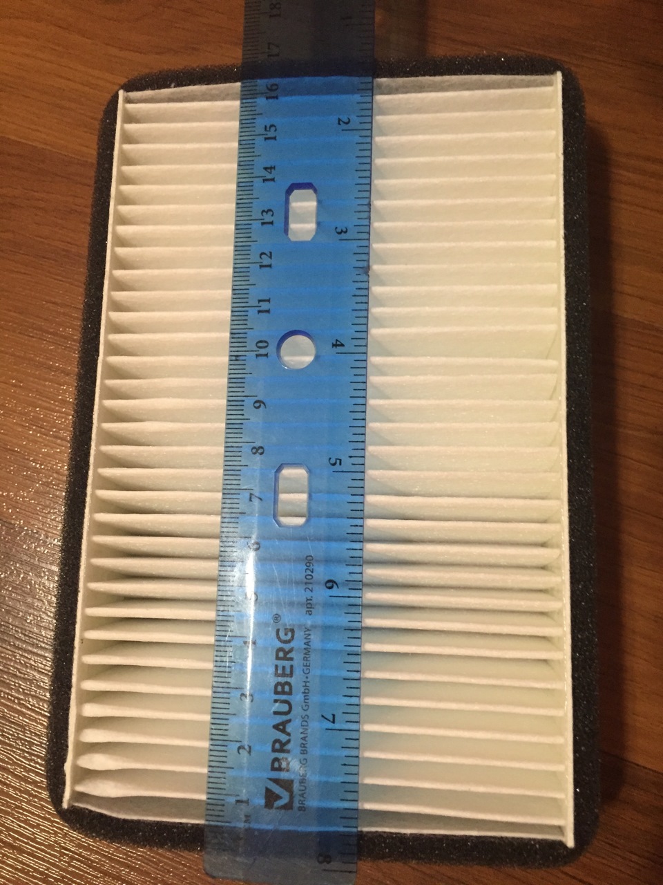

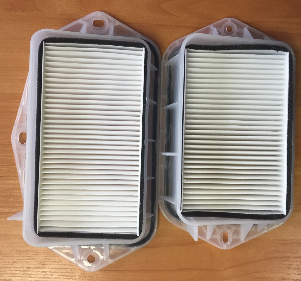

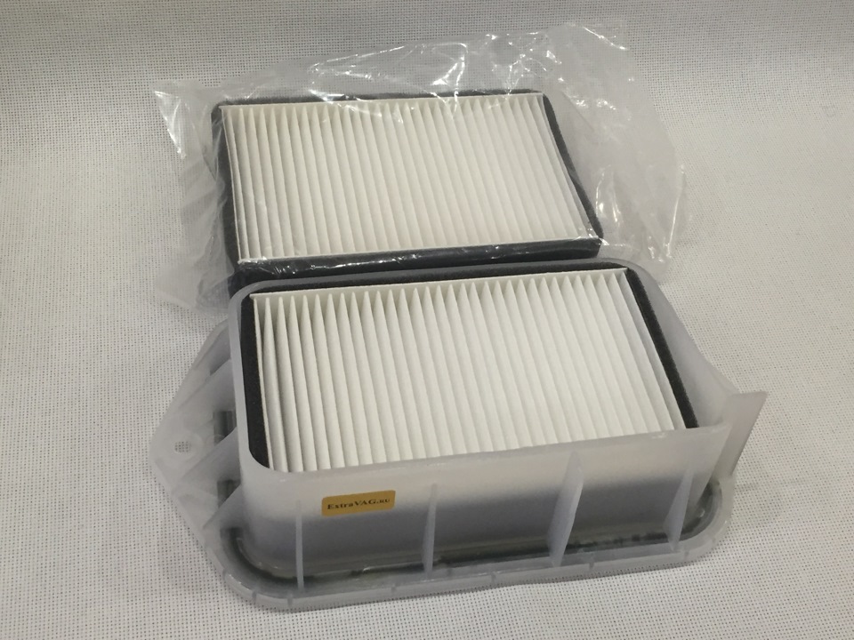

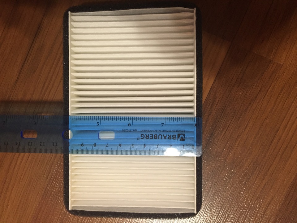

Не долго думая заказал несколько комплектов и запасных картриджей.
Вчера получил груз. Никаких партнамберов нет, значит это нештатная деталь и по каталогам искать бесполезно.

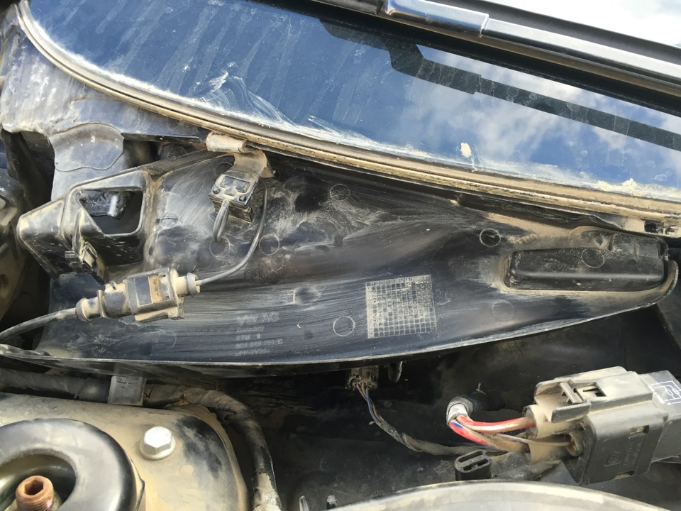

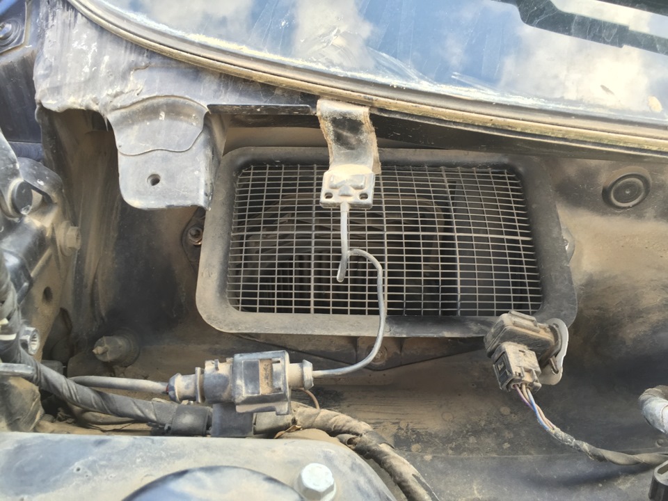

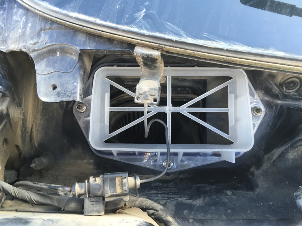

Сегодня установил на Пассат
Чтобы поставить всё это дело нужно снять пластиковую облицовку под лобовым с правой стороны.
Порядок такой.
1. Вытащить зажимы и убрать уплотнитель

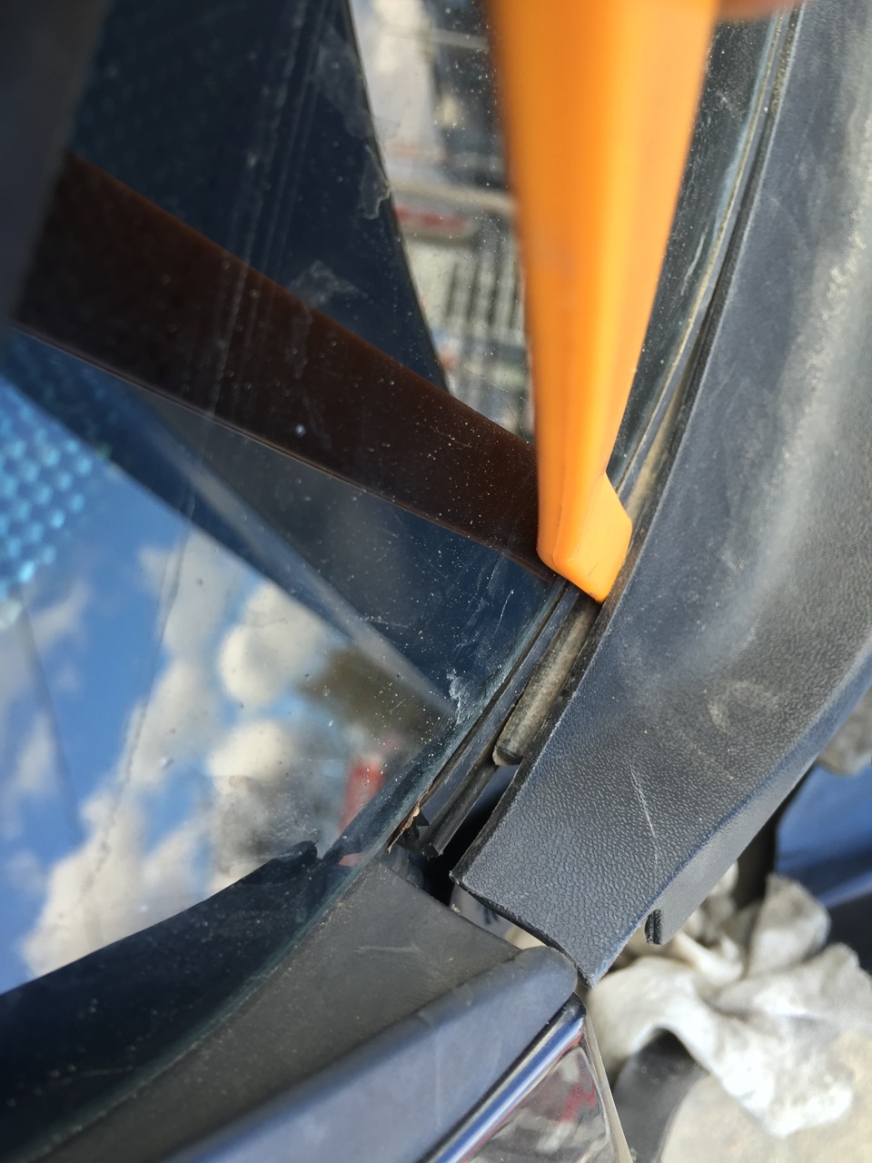

2. Вытащить пластиковый кант накладки из резинки под лобовым. Сделать это можно таким образом как на фото ниже. От стекла поддеть отверткой или другим плоским предметом и далее аккуратно выдернуть кант из резинки, помогая снизу другой рукой.
как снять жабо
3. Освободить шланг и проводку из клипсы и вытащить накладку.
4. Далее виден кожух закрывающий воздухозаборник. С него отщелкнуть разъём подогрева лобового. Сам разъём разъединять не обязательно. После этого вытащить кожух сначала из двух зацепов, потом весь вправо.

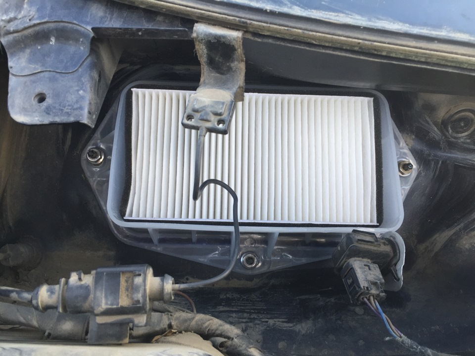

5. Видим такую картину. Открутить три гайки на 10, снять датчик качества воздуха и поставить новый корпус воздухозаборника и фильтрующий элемент.
Ну и само собой собрать всё обратно.
Вот собственно и всё. Буду наблюдать за этим устройством на предмет ухудшения или усложнения обдува. Однако плюсов для себя определил несколько
И крыльчатка, и мотор, и воздуховоды изнутри будут чистыми
Салонник будет гораздо меньше загрязняться, будет выполнять основную функцию тонкой очистки и менять его можно будет реже и возможно затраты на сменные дополнительные фильтры выровняются.
Воздух в итоге будет ещё чище.

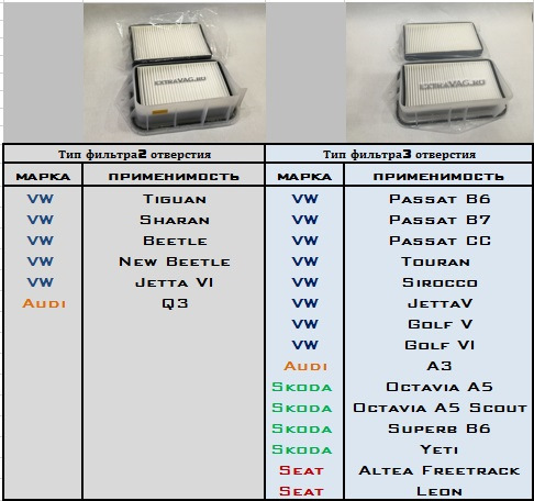

Куда какой? Всё что удалось выяснить записал в таблицу.

На пассате так не прокатит точек крепления кожуха не две, а три .

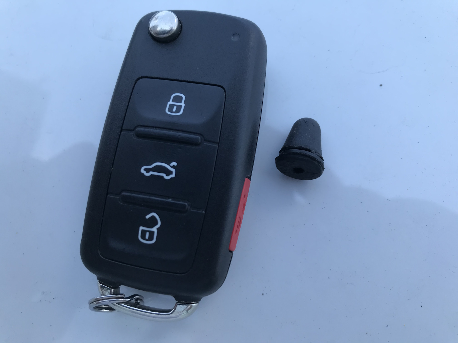

Откуда-то слетела резинка во время замены этого фильтра. Откуда -не могу найти. На резинке номер 2GB.51
Что это и откуда, может кто-то знает?
От чего же не штатная? На Тигуан оригинальные фильтры заказывал, думаю что и на Пассат бывают
как обратно вставить защитную пластмасску в уплотнитнль стекла? не плотно вставляется

А на tiguan с 2 болтами или 3?
с двумя
чуть выше в теме есть таблица применимости

Спасибо. Невнимательно читаешь)). Это нештатная деталь, номеров на них никаких.Брал у китайских поставщиков, которые мне магнитолы и прочее поставляют.

Ну вот сколько времени займёт
Перевести дворники в сервисное положение
Открыть капот, снять клипсу, отодвинуть уплотнитель
Поднять не выдергивая из паза жабо и распереть
Приподнять кожуж над заборником и вытащить старый и вставить новый фильтр
Собрать всё назад
Мне кажется я писал столько же по времени

Да не, всё правильно пишу) 900+350+350=1600 -100 акционная скидка на комплект.

как так? А кожух, закрывающий это отверстие? Я про пункт 4. Ибо вода, попавшая на бумажный фильтр сильно портит его продуваемость, а вместе с мелкодисперстной пылью практически цементирует.
Какой такой пункт 4? Кожух всё и закрывает а ещё сама накладка под лобовым, и засасывание воздуха с другой стороны кузова. Фильтр не бумажный он синтетический.
Вот я про этот кожух и говорю, как менять фильтр без снятия этого кожуха то? Ну и как его снять без снятия жабо. Мб на октавии\тиге место позволяет, но на Ети туда добраться можно только со снятием жабо.
На разных машинах конечно по разному. Эту операцию на морозе не сделаешь, но в гараже на паркинге или в сервисе спокойно и недолго. Снятие всей пластмассы при знании теории максимум минут 5.
Обычно правя сторона снимается отдельно и на ети тоже. Дворники снимать не надо.
Как разбирать то я знаю, вопрос только не сломать бы чего раз на 10й, ибо этот фильтр забивается достаточно быстро, у нас некоторые "шапочку" каждые 5-7к меняют, правда наезжают этот пробег долго.
Я же говорю . Сломать можно только на морозе а при плюсе весь этот пластик довольно эластичный. Как будет забиваться покажет время. Сейчас объект тестируется на семи автомобилях. Но площадь фильтрации всёже гораздо больше чем при использовании шапки от уаза или камаза.
andromov
на тигуане проверил замену фильтра без снятия жабо. никаких проблем
на пассате так не получится другой кожух и более тесно
Это хорошо, еще один плюс к тиге :)

На 10 фото родная чёрная решетка её номер?
Не знаю в багажнике лежит
Завтра посмотрю
Номер не смотрели
Сейчас скину фото
Вот Китайцы дают
Подскажите номер родной решётки?!
Roman-M
Так написано же везде)
1500, корпус и два фильтра
точно, глаза еще не разлепил)))
