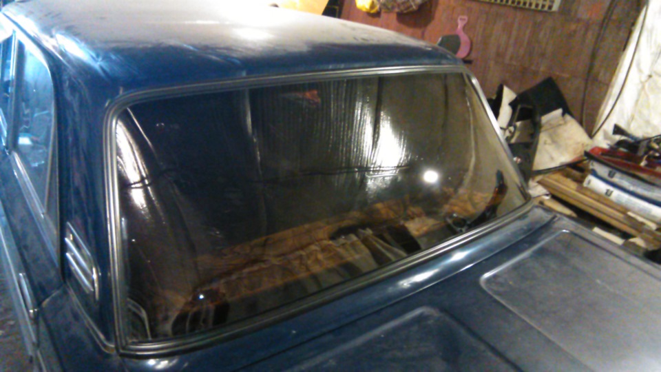

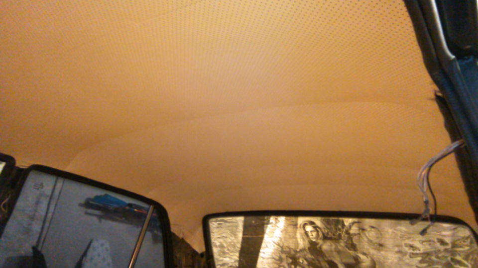

При демонтаже потолочки выяснилось, что старая своё от служила, купил новую за 450руб.
Натягивали вдвоем с AntoshkA-27, спасибо ему за помощь.
Инструкция по натягиванию потолка:
— Вставляем спицы в потолок самой крыши, чтобы прогибы смотрели вперёд, т.е. в сторону морды
— Натягиваем (но не сильно, т.е. до разглаживания продольных складок) на передний лобовой железный кант и крепим железными фиксаторами(а также желательно промазать кант каким-нибудь клеем типа момент, чтобы при вставке стекла верёвкой не задрать потолок обратно в салон)
— Теперь вдвоём (один натягивает другой крепит), сзади натягиваем почти до "усрачки", но без фанатизма! и также крепим. Желательно прогреть потолок феном, или тепловой пушкой, как натяжной потолок, т.к. и тянуть будет легче + натянется сильнее. Если же натянуть слабо, потом провиснет потолок, а стёкла вытаскивать опять будет в лом :)
— Ну и тянем бока до разглаживания складок

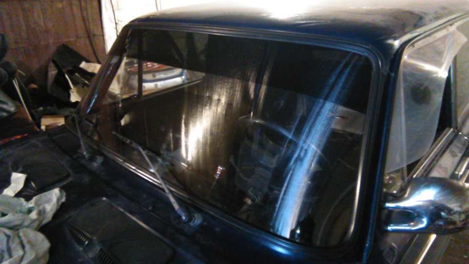

Дальше начали вставлять лобовые стёкла(кстати чёрный маер(замок в резинке лобового стекла) также подогнал AntoshkA-27)
Дальше поменял удочки, на новые(купил за 300руб.) + поменял уплотнительные резинки двери, купленные не так давно

потолок легко менять?
впринципе легко, но новый нужно одевать вдвоём!
— Вставляешь спицы в потолок самой крыши, чтобы прогибы смотрели вперёд, т.е. в сторону морды
— Натягиваешь (но не сильно) на передний лобовой кант и крепишь
— Уже вдвоём (один натягивает другой крепит), сзади натягиваешь почти до усрачки, но без фанатизма! Желательно прогреть потолок феном, или тепловой пушкой, как натяжной потолок, т.к. и тянуть будет легче + натянется сильнее. Если же натянуть слабо, потом провиснет потолок, а стёкла вытаскивать опять не захочешь и будешь ездить так…(
— Ну и бока до разглаживания складок
Всё, готово…)
