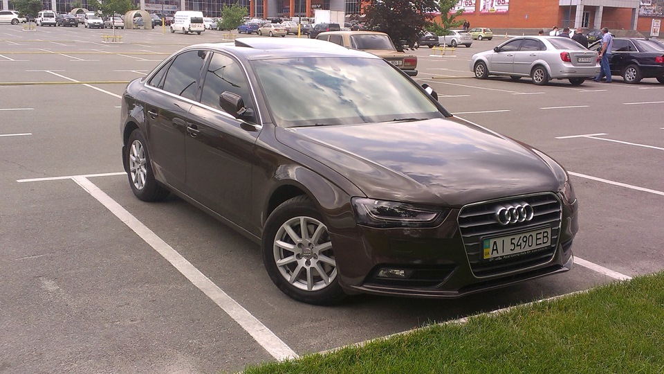

…8700 км. обкатка кажись должна закончиться. но. я очень недоволен работой вариатора. я езжу плавно, и он держит обороты мотора на уровне 1000-1400 об, я конечно понимаю, что это типа для экономии топлива, но из за этого звук мотора как при нагрузке, этот гул начинает действовать на нервы…это как на 20км в час включить 3 передачу и пытаться разгоняться. и еще. берем пример- выезжаете вы на перекресток, вас пропускают, и вы должны быстренько выехать…нажимаете хорошо на газ…и едете со скоростью сломанной каруцы. через секунд 5 он раздупляется и резко подрывает со свистом резины. за это время вас раз 10 размажут всякие камазики-уралики))). Выход — это езда на спорт режиме. гула нет, обороты гуляют от 1800 до 3000. нужно задать вопрос- можно ли постоянно ездить на нем? единственный минус его- нужно осторожно педалировать- при резком нажатии сразу начинает свистеть резиной. Вчера глюкнул задний паркрадар- пищал на ровном месте. сейчас нормально.остальное только положительно. Но мне работа автомата на той же хонде аккорд больше нравилась. Климат офигенный. На майских ездили в молдавию, конечно подвеску я оценил. Можно сравнить в круизным лайнером. едешь- покачивает только.С Молдавии 540 км до дома, большую часть ехал со скоростью 80-110, небольшая тянучка на таможне, потом по Житомирскому автобану 140-150. С климатом при езде с резкими разгонами дома расход показал 6,8.
…14300 Машина доставляет только удовольствие, иногда домой еду 60-70 км в час, чтобы понаслаждаться комфортом и в покое музыку послушать.Насчет люка- заметил, что когда открываешь его на вентиляцию, машина в разы быстрее охлаждается после дневной стоянки на солнце. Все работает, никаких глюков. Хотелось конечно не вариатор, а автомат. Вариатор-зло.по маслу сам заметил- при активных разгонах оно уходит огого.
…15320 км начинаю сомневаться в надежности авто- заднее колесо начало спускать, обнаружили шуруп…и где это хваленое немецкое качество?)))))
Немного истории: Первая моя машина было "внучкой" теперешней- Ауди 80 В4. До сих пор вспоминаю.по качеству отделки новая более сдержанная.Я в 2006 году был в салоне Ауди Випос, и после того, как посидел в новенькой 4-ке, был просто подавлен…экономия ужас.после чего сел в свою 80 ку и понял, вот такую бы новую…но эта (В8) реально лучше в салоне чем та же "тройка" БМВ или Мерс "С" класса. (последний очень расстраивает архаичной панелью) кстати, у новой А4 база как у А6 1995 года.
…23700. Заглючил блок управления светом. ставишь на сигналку, закрываешь машину, а реснички горят. позвонил на сервис, не поверили… снял фильм, отправил. вывод -завтра поеду менять блок управления светом. правда этот глюк уже не выскакивает, но все же… В этом году заканчивается гарантия. Кто то знает приличные станции обслуживания, кроме официалов, конечно )))) ? У жены на Лексусе 3 года гарантии, эти немцы могли бы и не жлобиться…не любят они разбираться с скрипами, стуками и т.д. В лексусе отношение к клиенту на уровень выше.
Кстати, отношение сервиса тоже не в сторону Ауди. В лехусе появился сверчок, так они носились со мной по борщаговке, как с писаной торбой, пока не решили. забрали машину на час, потом через неделю позвонили жене и спросили, сдох ли сверчок )))) а тут не убралась одна форсунка омывателя фар так я звонил на сервис ауди, меня чуть не послали )))) капец, короче.
…26100. полет нормальный, все работает. по блоку света- разобрались, они взяли питание на сигнализацию с него и он стал глючить. сейчас до сих пор все работает. появились пару сверчков, которые были устранены самостоятельно через информацию российского форума А4. что вызывает злость-это бессилие ОД. поеду на ТО2 и поругаюсь хорошо с ними.

…36467 км. Захрипел один динамик в двери, на утро все пропало. Мистика.заметил, что штатный континенталь быстро изнашивается, думаю, до 70 т не дотянет. по динамику-гарантия- замена, жду теперь.
…39000. Доставали скрипы сзади. Решение- черная изолента на петлях. Теперь тишина и все работает, скрипы в салоне пропали после ноу-хау с изолентой.
…46860.сегодня при запуске утром был какой то сбой- мотор запустился, потом обороты упали до 400-500, потом заглохла. повторно запустилась без проблем. Катаемся дальше) расход с кондеем около 6 литров, Бровары- район
…53336 км. Опять был прикол утром при запуске троих двоит, глохнет. Потом запуск без проблем. Все остальное без замечаний .Перестал заправлять " пульс" от окко, проблема пропала. 55890 км.
