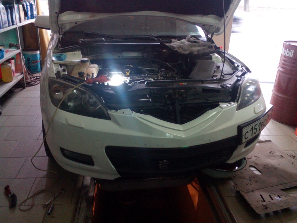

Спасибо всем, кто оперативно откликнулся и помог решить вопрос в дороге, так как дорога предстояла долгая. Проехал чуть больше 500км после того как термостат отказался закрываться, проблем не возникало, только утром приходилось долго ждать пока машина наберет температуру.Пока заказывал термостат, ЭГУР стал странно шуметь, подвывать и т.д. работает без проблем, только этот звук уже в салоне слышно! решил попутно заменить жидкость ЭГУРа.
Все прикупил, записался, приехал, начали разбирать и… барабанная дробь
Натяжной ролик… короче бздык ему пришел, цена 7р. я в шоке! ни чего не предвещало беды, начинаешь лезть и все до кучи(((
Ну обратно к термостату.
Чтобы добраться до него сняли только натяжной ролик, замена не составила труда.
Далее заменили жидкость в ЭГУРе, залили ENEOS dextron 2, старое было черноватое. По замене потребовалось 2литра, систему еще промывали.
ну и вернемся к ролику. Почитав форумы, выпрессовываем подшипник и идем в магазин!
Позвонил сказали есть, приходите… Пришел, а у них только открытые, так что сразу уточняйте)
Купил в другом вот такой. Запрессовали, поставили и вот что имеем:
Термостат 1800р (замена 900р)
Подшипник 350р (замена в подарок))
Жидкость ЭГУР 390р литр. (замена 600р)
Итог: термостат работает как и должен, аналогично и ролик. ЭГУР звук свой поменял на более скромный и тихий писк, но все равно его не было! вот собственно и вопрос к знатокам, это норма? на что обратить внимание?

скинь номер подшипника)
6203 закрытый
гур пищит когда в максимум выкрутишь — как мне объяснили это нормально, давление так сбрасывается. а вообще каждый год для профилактики менять жидкость и не выкручивать в максимум. и у нас в эгуре масло ATF V залито. если я не ошибаюсь, то у тебя другое

тоже менял в ролике подшипник.
На новом подшипнике небольшой люфт был?
не было) а должен быть?
на хорошем нет люфта! не могу найти подшипник без люфта, либо китай, либо наша халтура
Блин, я так сильно не подходил к этому делу)))
Суть такая: купил натяжной(1к р.), поставил, прошла неделя он начал журчать. Снял, там люфт как у 100летнего, помыл и смазал старый-он уже 1 год ходит. Не все новое хорошее.
Ты купил оригинал? Натяжной ролик в сборе за 1к?
оригинал, только ролик
Надо было им обратно отдать! Фигня конечно. Я подшипник за 350 взял и все
Брал 2 года назад, через год поставил, поздно относить. Запчасти нужно внимательно брать!
Теперь только подшипник пробовать менять. Ролик то новый))
Непонятно мне одно, почему ты заливаешь в ЭГУР декстрон II, когда по мануалу идет декстрон III…

вот ATF M-III или аналогичное (например, Dexron® II)
