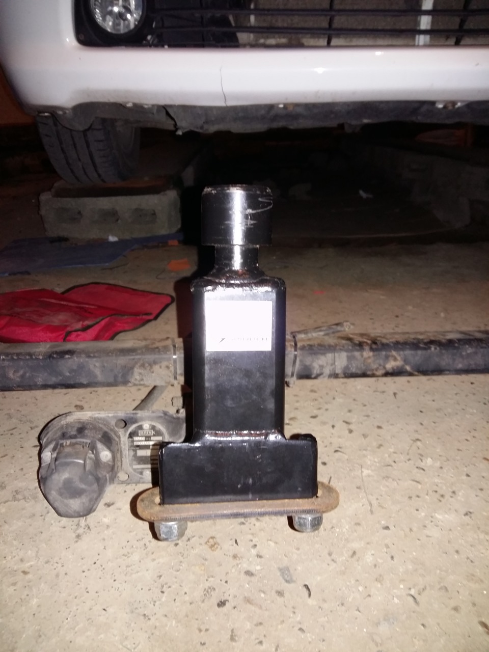

Ну вот и купил я сие чудо)) Так как прицеп я купил еще с месяц назад, а вот с фаркопом чет не сросталось. То на самоделку не мог решиться, то заводских не находил, то не находил по адекватной цене. В итоге че имеем? Заводской фаркоп с креплением для велосипеда(правда с непонятным квадратным шаром для прицепа) и полные штаны счастья)) Так как в недалеком будующем… Близится проэкт! Прицеп 1/2 Приуса!))) Щас идут переговоры о цене выкупа нормально таки втащенного Приусенка, у которого мотор чуть в салоне… Но мне перед и не нужен. Мне нужна задняя часть по средние стойки. Короче об этом пока немного рано, главное поселить интригу!

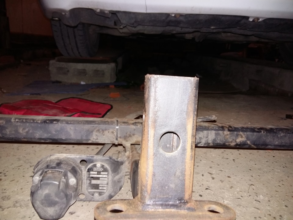

Мой европеец тоже пришёл с фаркопом с прямоугольным наконечником. Хотел велокрепление купить на фаркоп, а они все под шар. Ума не приложу как может использоваться этот фаркоп с прямоугольным наконечником.
Даже не знаю… Я гуглил, но даже не смог найти фотки с таким квадратным шаром в принципе. Поэтому просто срезали не стандартный шар и приварили стандартный, делов то.
Я такой же снял со своего.почем продать можно? В районе 5тыс.норм думаю. Ты почем брал ?

Лежит такой в гараже, правда уже поставил нормальный шар. Пока не решусь инсталлить. У японцев (в отличие от европейцев) нет крепления для фаркопа с левой стороны — надо что-то колхозить, сверлить лонжерон кузова.
Да там особо нечего колхозить. 2 отверстия сверлить и закладные встаылять
Можно поподробней?
Ну в левом лонжероне дырок под фаркоп нет. Зато если снять бампер и лючок, который прикрывает внутренности лонжерона- то появится доступ для установки или гаек, в которые после будут закручены болты или закладные гайки с припайкой к металлу. В любом случае я завтра еду на установку- постараюсь пофоткать все ньюансы.

Квадратный шар не для прицепа у тебя, это один из вариантов крепления заднего багажника!
Ну я так и думал… потому как с прицепом моим он не совместим. Щас поеду куплю шар и переварю. А завтра договорился на установку поеду а сервис.
