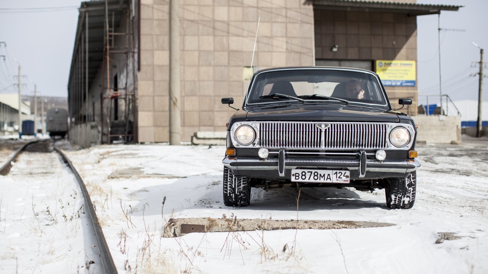

вобщем близится момент установки узета
по проводам вроде как бы разобрался ничего сложного
по установке однозначно придется резать поддон
без резки поддона мотор не встанет так как должен стоять)
кто не режет поддон ну ничего страшного но развесовка машины не та…
заказал на лазер фланцы для головок и фланцы под 63ю трубу
плюс заказал подушки нижние кронштейны! верхние придется пилить в рукопашную
по кардану решено было перебрать коробки и заменить хвостовик узета на хвост от коробки
джейзета для того чтобы на выходе получить обычный прямой кардан и убрав муфту максимально
высоко поставить хвост коробки) без запила кузова
Недавно был куплен вольво мост с парой 3,5 но пока зима ставить не буду ! хочется поездить боком на
волгамосту! плюс будет сделан гидроручник! запилены и распрямлены сошки)
вобщем зима обещает быть веселой!
по системе охлаждения тоже принято решение сделать ее по другому
так как пробка в газель бачке чот нихрена давление в системе не держит
но это позже)
по регулятору топлива хотел брать китай за мегабапки потом увидел стандартный регулятор и
понял что обойду эту проблему за 300 рублей!
бензанасос буду ставить вальбро 255 литров который валяется без дела уже года три)
Каллектора буду варить из обычной чернухи) никакого смысла не вижу варить нержу)
Ну если в двух словах то это пока все) жду выходные! надеюсь коробочник успеет коробку мне собрать)
и будем ставить! если нет то начнем на след выхах!
а ну и выпуск пока будет вариться из того что в боксе валяется) потому как лишних 20 рубасов на нормальный выпуск пока физически тяжело будет отдать) соберу на морозы тихонькую трубу чтобы соседи не путали когда тачка ночью прогревается а к лету думаю соберу хорошую трассу двойную) с заслонкой для прямого выхода выхлопных газов)
