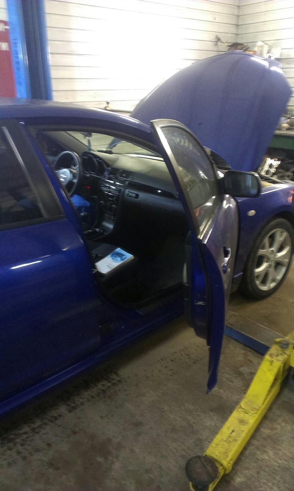

Решена проблема с тормозами, после сервиса куда меня эвакуатор отвез я уже отчаялся и думал копить деньги на блок абс! Как бы не печально звучало но руки опустились. Говорили много чего может быть и то и другое, вообще-то по итогам диагностики мастер сказал сначала поменяем гтц если не поможет то вакуумник, только потом уже абс. Я хоть и понимаю в машинах но с такой проблемой столкнулся впервые, поэтому полностью доверил это дело мастерам, как оказалось зря. Искал в инете инфу, смотрел все книги по м3 обслуживание и все прочее. Наткнулся на сайт московский мазда клуб, отзывы почитал вроде норм, решился съездить на диагностику, встал в 4 утра чтобы проскочить без пробок и светофоров, проехал 45 км, за это время тормоза 2 раза блокировало, скидывал давление с гтц. Очень долго кружил по району и не мог найти этот сервис… В итоге все-таки нашел. Приехал туда где то в 6.30, лег спать. Проснулся в 9, сервис начинает работать с 10. В 9.20 приехал первый сотрудник и пригласил пройти в приемку, там кофе автомат и телек. В 10.10, машину загнал в бокс, все рассказал, мастер выслушал внимательно и полез в салон под педаль тормоза, говорит что там есть какая то лапка которую кто то намеренно погнул, и сказал что ногой ее погнуть невозможно, он ее отрегулировал и отправил проверить помогло или нет. Проехал около 10 км по Дмитровке убедился что абс и антибукс работает)))) поехал обратно в сервис, решил заодно поменять приводные ремни, т.к установленные у меня были в мелких дырках, все про все заняло минут 30. ИТОГ: потрачено около 12 тысяч, а стоило только обратиться к квалифицированным спецам… Учитесь на чужих ошибках(( надеюсь что мой пост поможет кому нибудь уберечь свой капитал))

Подскажи что за лапку тебе регулировали?После замены гтц столкнулся с этой проблемой, симптом точь в точь как у тебя
Под педалью тормоза какая то деталь, не вглядывался особо. Я так понимаю что она уровень педали определяет, и у меня педаль тормоза была ниже чем газ и сцепа
Благодарю, Я разобрался.Педаль тормоза стояла на ровне с газом, теперь чуть выше.Я просто потянул за педаль на себя и тормоза отпустили, теперь проблемы нет
