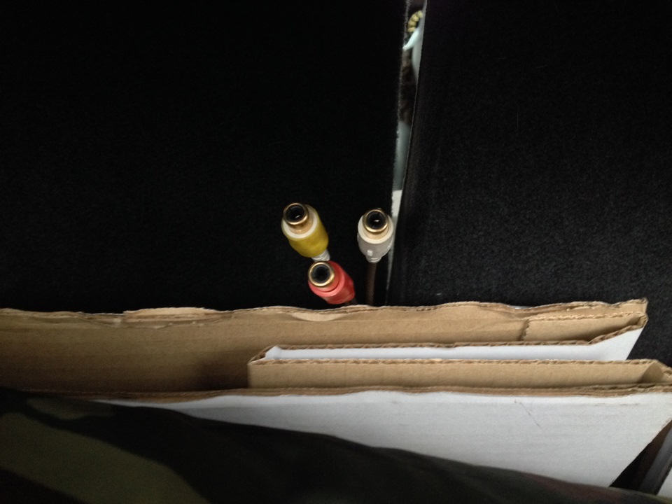

Сильно разглагольствовать не стану. Достался активный саб Kicx ICQ-300BA. Возник вопрос, вернее вопросы: куда? как?
Кто цеплял его к харьку, подскажите) У меня всё штатное.
В автозвуке я мало чего понимаю, ибо не сталкивался. Хочу, чтобы всё было грамотно и надолго.

итак сотри и запоминай)
1 — фишки к которым ты двд цеплял : красная и белая это вход сигнал звука, желтая вход видеосигнала.
так что они не подойдут.
2 — теперь по входам на сабе:
line input — это линейный вход, у тебя таких на родной магнитоле нет. следовательно их не трогай.
high level… — сюда надо подключить акустические провода, которые идут в задние двери к динамикам, или в передние без разницы.
gnd — земля — то есть минус с кузова.
+12v = питание, естественно плюс с аккумулятора, через предохранитель обязательно.
rem — это управляющий вход, сюда надо подать плюс, для включения усилителя сабуфера, т.е. ищем + включения магнитолы и ведем до него.
freq — ставь на 80.
bass — по усмотрению, чем больше накрутиш тем громче бас.
gain — уровень громкости сабуфера.
phase — не трогай пусть на 0 стоит.

я пока думаю, что пущу от передних, потому что, всё равно, хочу лампочки в двери вставлять, а обшивку лишний раз дёргать не хочется))))) хотя знаю, что без этого никак.
вот только вопрос rem (у меня ж штатная, я в душе не чаю, где там +). мб на замок зажигания?))
можеш от прикуривателя, если память не изменяет он работает только когда ключ в первом положении и выше.
можеш и сделать через выключатель дополнительный, тоесть когда надо сам включил
