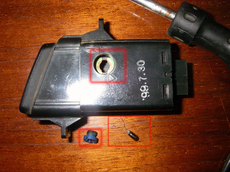

в каждых кнопках есть патрон с лампой точнее их несколько, например в кнопке vsa и кнопке люка их 2, а в подогреве сидений 3) (Фото забыл сделать, взял из интернета)
изначально все кажется вроде бы не сложно : вынуть этот патрон достать отмотать контакты лампы поставить новую и намотать контакты всего то чего уж там, если бы я изначально все предусмотрел)
изначально там стоят лампы с диаметром головки 3мм

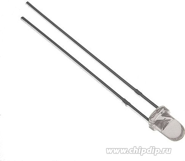

я поехал в магазин радиоэлектроники и купил вот такие вот светодиоды с диаметром 3мм
еду домой с мыслью как здорово должно получиться и тд. и тут у меня проскакивает мысль что у этих диодов напряжение меньше чем в кнопках, в кнопках идет 12v а на этих диодах около 3 — 3.5v если не прав, поправьте)

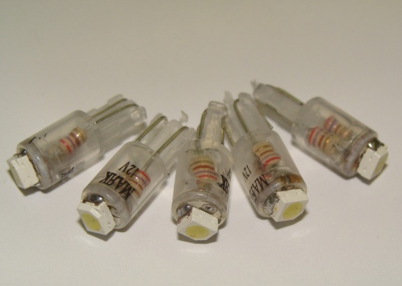

Но когда был в последнем магазине увидел вот такие вот светодиоды
и у меня появляется идея, а если попробовать открепить контакт и попытаться вытащить диод из корпуса, открепил контакты и вуаля)
так же купил патроны, так как в кнопке Vsa одного не было и она не подсвечивалась и пускай будет пара штук)
Далее я засунул светодиод в патрон,
обмотал его и засунул обратно в кнопку.

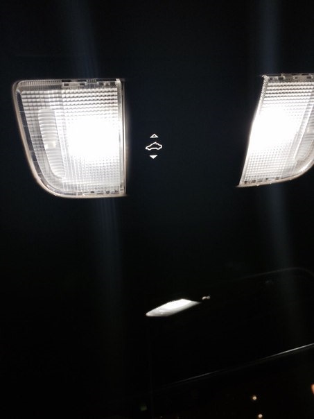

Вот что из этого вышло, по моему смотриться очень достойно!
для контраста добавил синего цвета, когда включаешь кнопку в положение HI или LOW — горит синим цветом

хорош вышло, диоды кстати говоря есть такие на 12в, где-то видел недавно, а точно есть на радиорынке)
Спасибо, знаю что есть, думал в митино глянуть но уже поздняк было ехать туда)
Хотя у тебя белый "пересвет" и это катер не прокатит(
Проходил через такое, ты наверное заметил что теперь кнопки горят ярче чем все остальное?))).
Когда то сделал так же, а потом просто нашел на авторынке резиночки колпачки на стандартные лампы, и все, яркость стала такая же как и везде).
да, есть такое, но у меня в планах в магнитоле и в стеклоподъемниках тоже поменять) тоесть светить будет одной яркостью, если слишком будет ярко то просто убавлю яркость с помощью регулировки на приборной панели))
