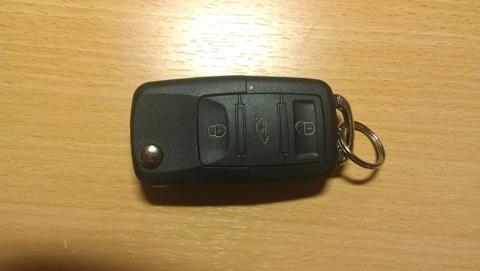

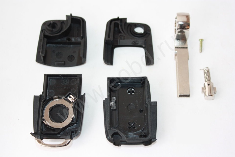

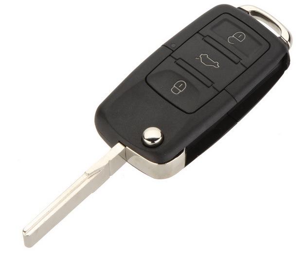

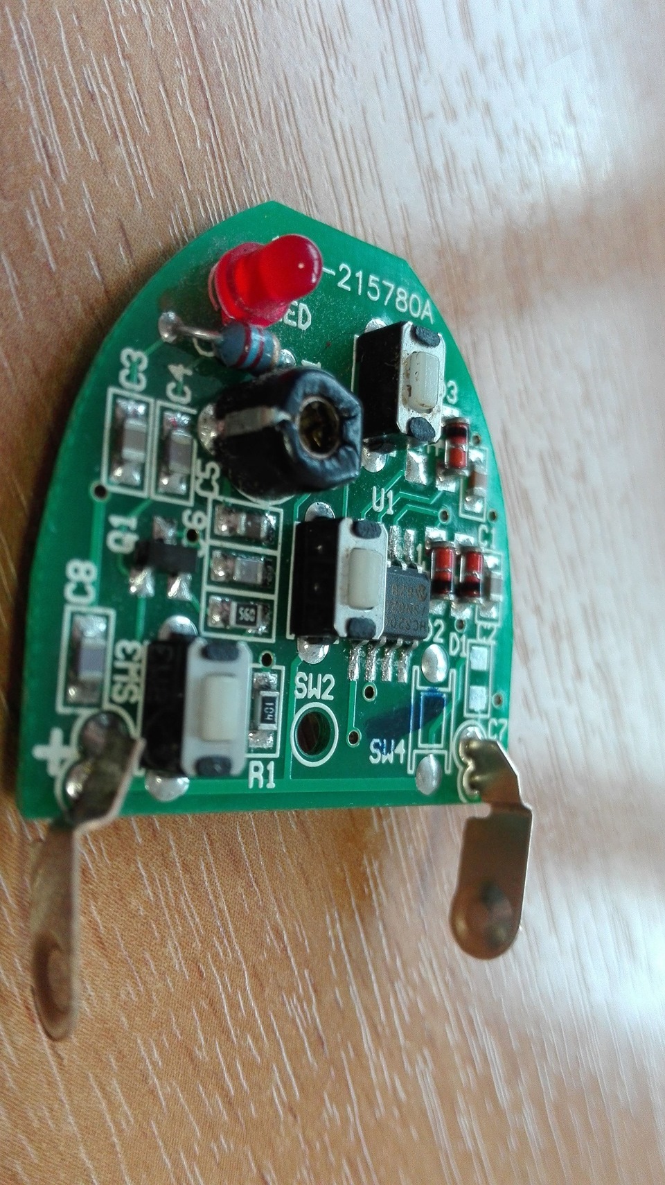

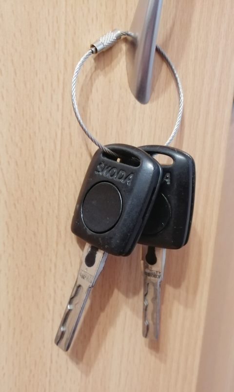

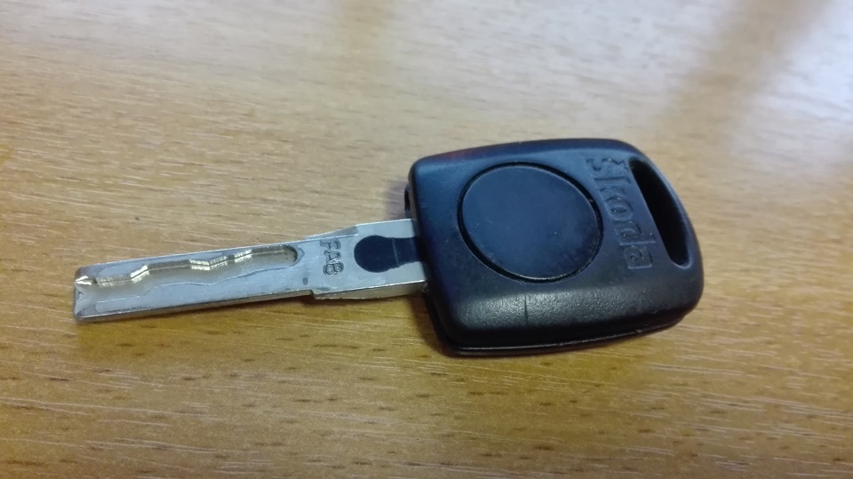

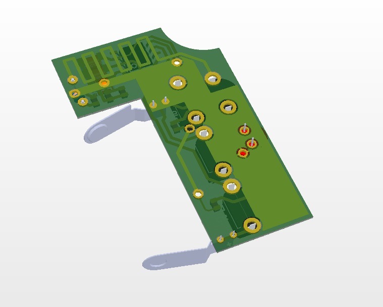

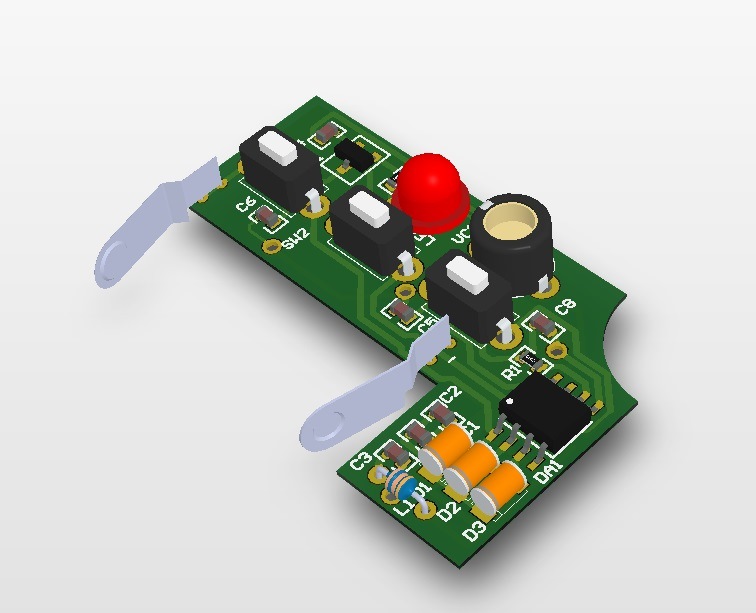

Решил я заменить обычный ключик на выкидной по полной программе: заказал на али ключик выкидной (178р) и сделал проектик платы сигнализации (сначала с мультиметром посидел и попрозванивал цепи, затем зарисовал все на бумаге, с бумаги в Altium начертил принципиальную схему, сделал контактные площадки для всех элементов, затем прорисовал их в 3D в SolidWorks, после чего все это протрассировал… ). Буду просто перепаивать элементы с одной платки на другую и надеяться, что все заработает =)
Пока жду свой заказ с али прикуплю двустороннюю плату…

батарейку на таблетку не лучше переделать?
Если подкинешь ссыль на таблетку 12V, буду признателен! А переделывать схему на питалаво в 5V для меня трудновато.
