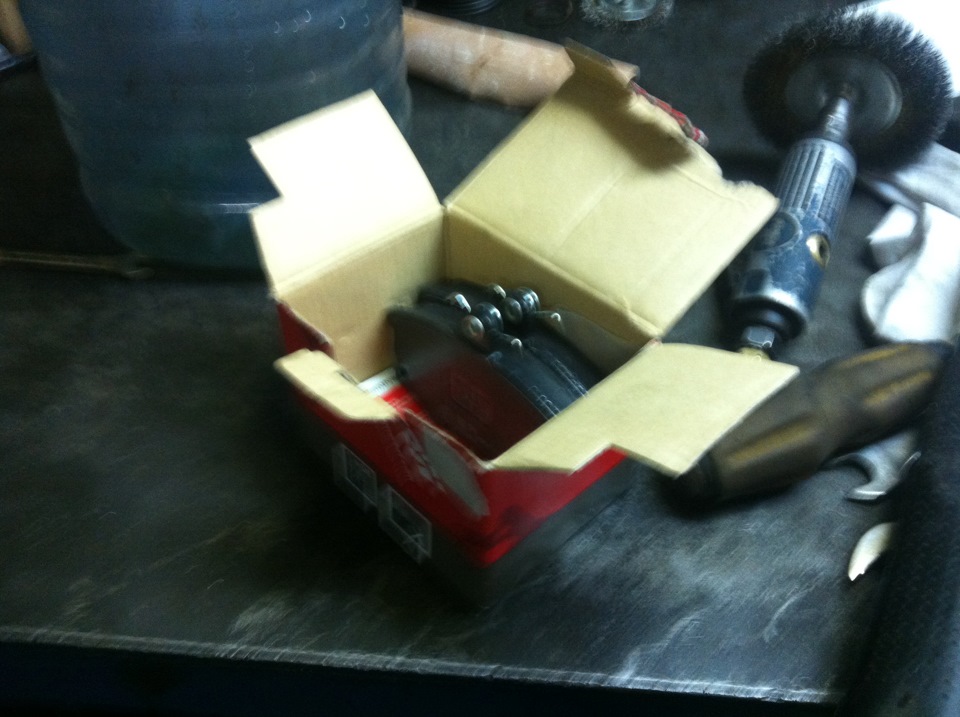

Загнал машину на подъемник в нашем автосервисе LADA REVOLUTION, ( пр.Металлургов 1 Е ) и приступил к замене колодок. С правой стороны съело колодки ровно наполовину, а с левой стороны съело почти 90 %. Думаю это все таки результат того, что стоит блокировка дифференциала. Ну и немного фотоотчета.

Колодки оригинальные 👍👍 где берешь их ?
Сам занимаюсь запчастями.
Сколько стоят передние ?
2000
Идеально садятся на заводской суппорт ?
Если почитаешь БЖ, то найдешь, что скобы переделаны под широкую колодку.

Вот видно, где обрезалась скоба, потом переворачиваешь и приваривается. Шов сварной видно.

Эти колодки на лкс подойдут без переделки? Влезут?
Без переделки нет. Нужно доработать напильником.
лучше болгаркой с толстым диском
скоба переварена чтоли, я видел скобы LGR под 15е диски без косточки, в них эти колодки без доработки ложатся
Зачем платить дороже :? )) Да переварена )
зачем варить, там точить то совсем немного надо мм2 примерно
Сделано было еще в 2002 году ))
