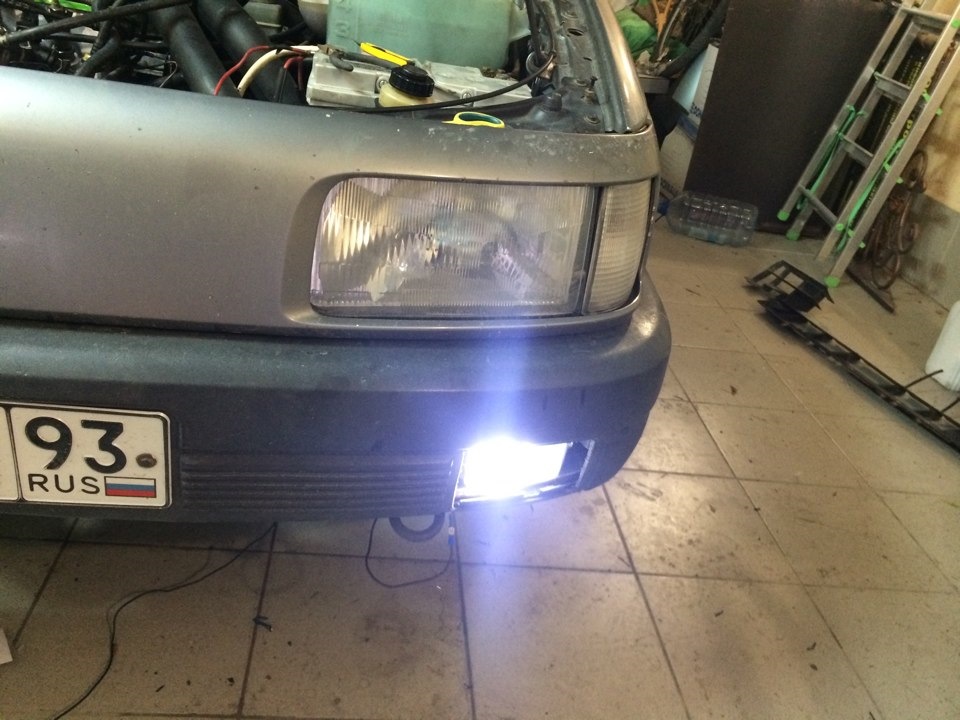

Решил восстановить родные туманки, плафоны на мусорку отражатели тоже)
Заказал такие линзы на алиэкспрес за 900р пара.
Надпилил в некоторых местах совсем чучуть, и линзы встали как родные.
Еще Разобрал и поменял провода на более толстые ( с блока питания от компьютера ) а то китайцы сэкономили нормально.
Это все собрал, залил тщательно клеевым пистолетом, все щели.
И собрал как и были
И смотрится не плохо и светят хорошо, не слепят, потом еще кину фотки ночью )

а можно ссылочку на линзы и драйвер
1 пара 1000LM 10 Вт кри автомобилей DRL орлиный глаз свет из светодиодов противотуманные фары дневного света обратного парковка лампы IP67 водонепроницаемый
www.aliexpress.com/item/1…ng-Light/32366501266.html
как светят? У меня ксенон стоит светит не ахти, надо наверное отражатель востановить
У меня отражатели накрылась от бывшего хозяина, там стояли 100w и плафон поплавился, выкрутило его жестко
класс, была задумка сделать тоже только нужно найти птф с нормальным корпусом и стеклом а линзу буду заказывать -серебро.
Найти реально тяжело, я хотел по началу в оригинал собрать, но ценник в 4к меня смутил за одну единицу)
А так и дешево и экономично и светят как для ходовых вполне чем хорошо)
