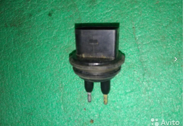

Начитавшись у многих драйвочан про датчик омывающей жидкости от Nexia, решил всунуть его и себе.
Для этого покупаем (цены актуальны на 11.11.2015):
1. Датчик от Daewoo Nexia GM 96149405 — EMEX — 288 рублей;

1. Отрезаем от датчика омывающей жидкости заводской разъём ("под корень") и припаиваем разъем или колодку. К проводам так же припаиваем или разъем, или колодку;

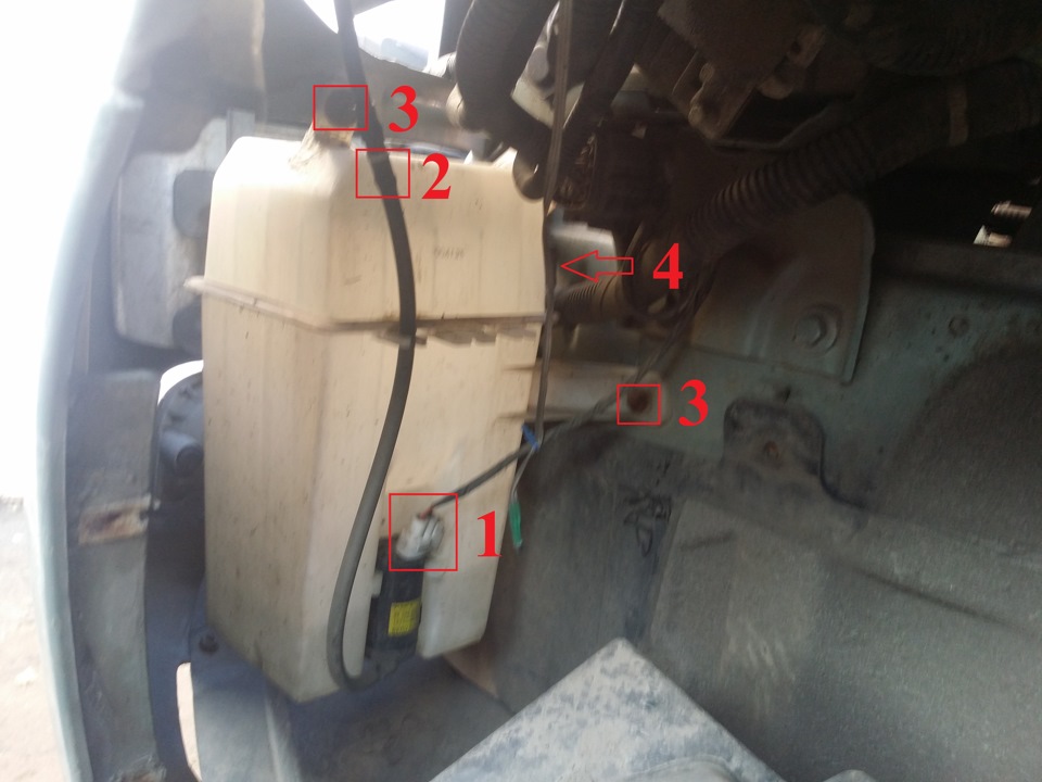

2. Одеваемся по-теплей и идём к машине снимать левую фару (2 болта на 10 сверху и 1 болт на 10 за фарой в районе поворотника; лучше использовать длинную головку). Так же откручиваем шуруп крепления заливной горловины бачка и, проворачивая из стороны в сторону, вытаскиваем её из бачка;
3. Откручиваем левое переднее колесо и подкрылок;
4. И вот добрались до бачка. Сверху бачка отмечаем место под сверление в квадратике между рёбер так, чтобы вместился будущий датчик. Бачок снимаем, поскольку после сверления отверстия под датчик, его надо промыть, чтобы мелкая стружка не попала в моторчик (или сломается, или забъётся):
4.1 Отсоединяем разъём моторчика, нажав на фиксатор справа (вытаскивается проблемно — виной время =)
4.2 Разъединяем трубочку (на хетчах их две и лучше их пометить какая перед, какая зад) и сливаем остатки жидкости из бочка;
4.3 Откручиваем шурупы ключом или головкой на 10;
4.4 За бочком нащупываем гайку на 10 и тоже откручиваем.
5. Сверлим отверстие перовым сверлом и, если надо, дорабатываем напильником;
6. По возможности смазываем резьбу датчика и отверстие герметиком и плавно вкручиваем датчик руками или пассатижами;
7. На проводке за открученным подкрылком закрепляем провод с помощью пластиковых хомутов и ведём проводку в салон через резиновый уплотнитель;

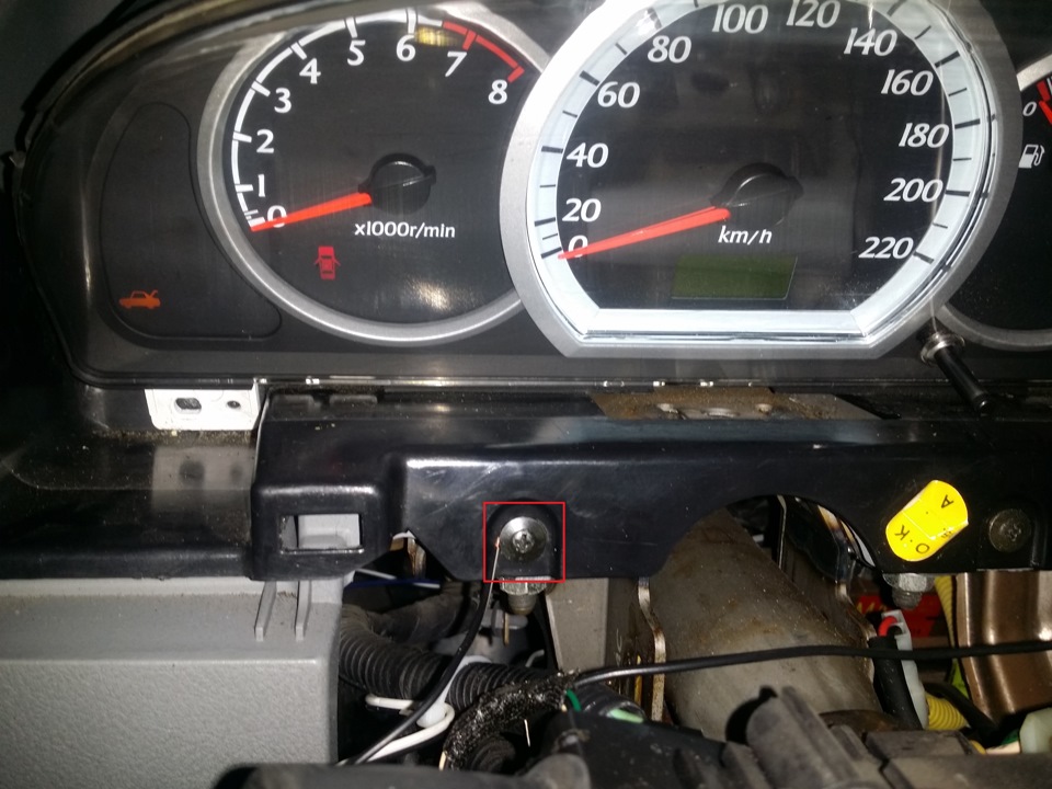

8. Разбираем приборную панель и подрулевую колонку (процесс описан тут);
9. Проводим кабель под рулевой колонкой, крепим хомутами. Один из концов проводов цепляем на массу;
10. Второй конец оголяем и вставляем в левый разъём приборной панели, указанный на фото. Вообще конечно желательно купить клемму, но пока так =)
11. Крепим бачок на место, защёлкиваем разъём и колодку и проверяем работу индикатора (я использовал индикатор ГУРа =)

Где купить клемму на приборке или как называется она?
Читал что Mini Fit подходят, но не совсем)
www.chipdip.ru/product/mf-ft-contact/
Как это не совсем?
Ну люди пишут, что они немного больше, чем должны быть))
Значит не подходит, фигово
Сам просто не связывался, подбирать надо)
Dimsonspb
Или вообще вытащить клемму, замерить и смотреть в чипе) но пока времени нет)
Ещё от компьютерных разъёмов подходит говорят
Ну минифит это и есть комьютерный разъём питания))
Понял
