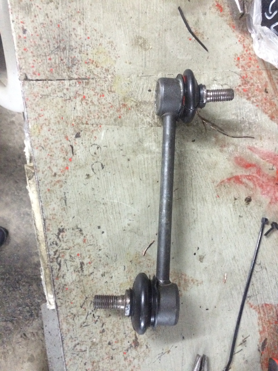

Подобранные ранние стойки стабилизатора умерли очень быстро.
Стал вопрос от чего опять ставить короткие стойки стаба.
Отдельно они от винтовой подвески не продаются.
А пока решил поставить снятые ранние короткие стойки они еще живые, но с умершой резинкой.
Это проблема считай у каждой винтовой подвеске как по моему опыту.
Проблему с пыльниками решил просто: пыльник рулевых наконечников ваз 2108. Должно хватить, на то время пока решиться вопрос.
Комментарии 8
от kw
meyle 15-16 060 0007/HD
она 180 мм как моя оригинальная
Оо спасибо шток такой же как в оригинале?
там шаг резьбы другой а так они один в один как мои от комплекта kw по габаритам 180 мм длина
Там можно еще взять KAMOKA 9935061 или moog AL-LS-7542
Чуть позже могу сказать артикул коротких фирмы CTR
Которые подходят))
Вроде CLT-16, но точно не помню надо глянуть)
Я подбирал с какого-то японца слабоваты конечно)
это как раз от японца и есть))
Он был слабый на вид, но выхода небыло купил его
