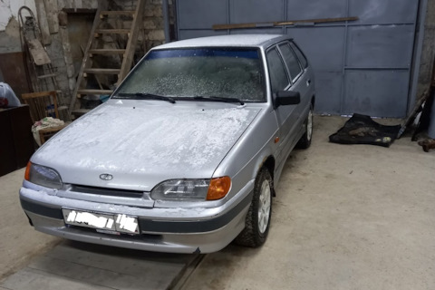

Как известно стандартная четырка не отличается какой то динамикой… Все зажато, впускной ресивер маленького объема, в головке ГБЦ каналы маленькие, продувка очень слабая. Вот и было решено добавить динамику, так как машина нравится и покупать приору к примеру ну дорого. Цель была, сделать, чтобы 14ка ехала хотя бы не слабее приоры.

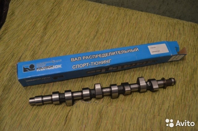

Весь смысл модернизации был в облегчении всех крутящих элементов головки ГБЦ + установка спортивного вала фирмы Колобок — он же

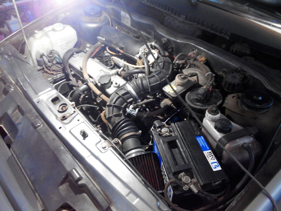

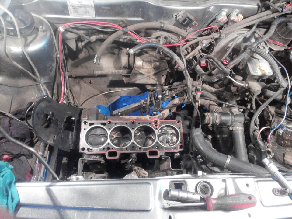

Что было сделано:

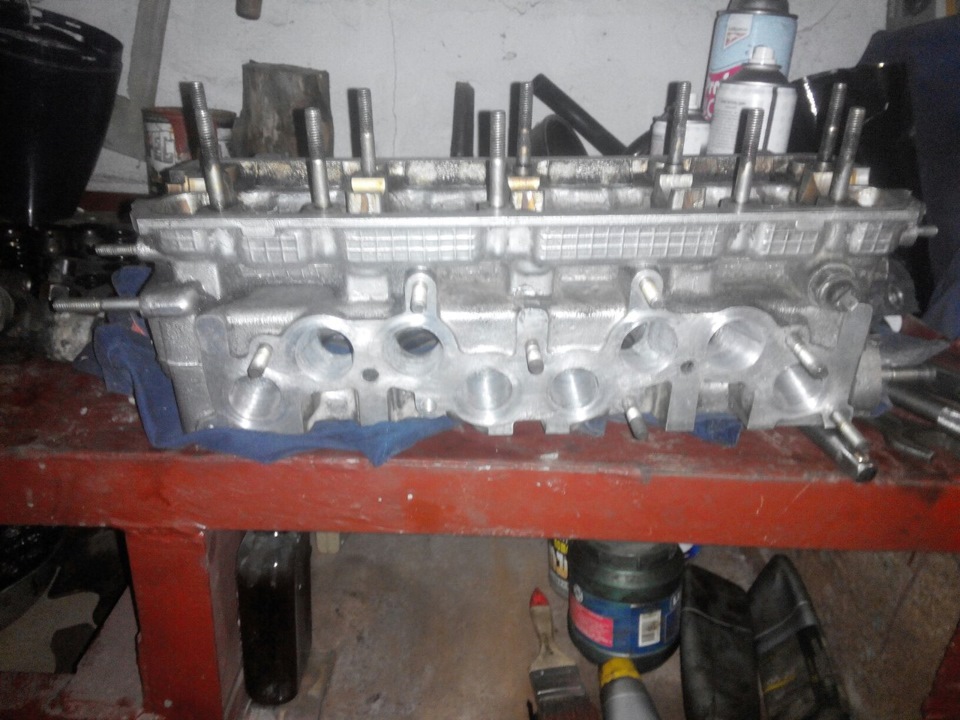

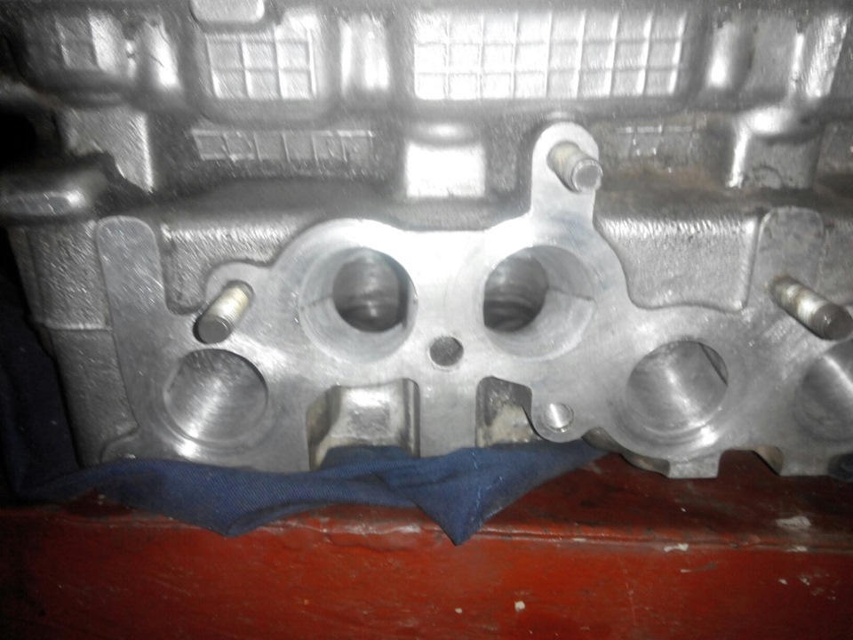

1) Снята головка ГБЦ и расточены каналы на 3 миллиметра + шлифовка каналов

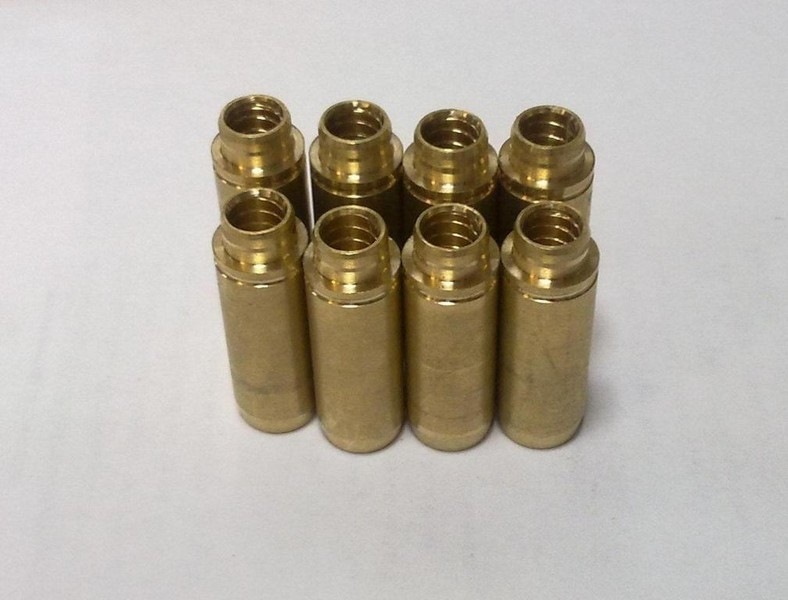

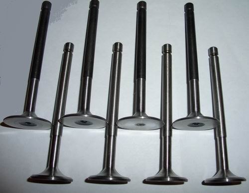

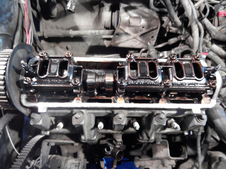

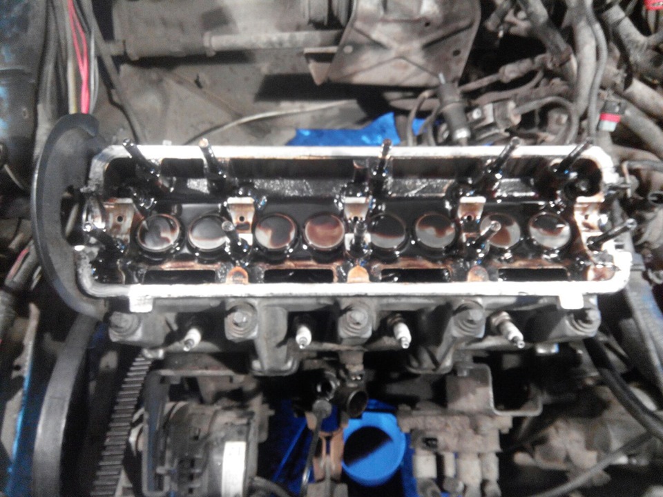

2) Поставлены Т-образные клапана облегченные + бронзовые направляющие + облегченные тарелки
3) Установлен распредвал НУЖДИН 10/93 фаза 282 Градуса.
4) Установлены форсунки BOSH 107
5) Установка ресивера PBK
6) Увеличенный дроссель у меня еще давно стоял он 54 диаметра.
7) Обратная сборка.
8) Подкинуты новые маслосъемные кольца
9) Поршня очищены от нагара (фото нет)
С мотором "пока" ничего не делалось, но планирую на весну.
Всё ставил новое, дабы средства позволяют.
Так как делали всё сами естественно это заняло около 1 недели, может чуть больше. Во время сборки появляются проблемы разные, так как многие детали не садятся на свои места, приходилось что то придумывать, ну вообщем всё получилось
Настройка онлайн прошивки января 7.2.
Всё делалось около 1 года назад. Хочу заметить, что ничего за год не поломалось, ездит до сих пор и глюков нет.
Доработкой доволен, но как обычно этого мало.
По ощущениям — совсем другая машина, примерно 110-115 л.с. этого хватает для такой легкой машины, чтобы догнать ту самую приору и уйти от нее.
Если есть вопросы пишите в комментарии попробуем ответить!
Спасибо за помощь azelon и еще нескольким парням, одному не справиться!
Всё обошлось минимум в 15 000р
