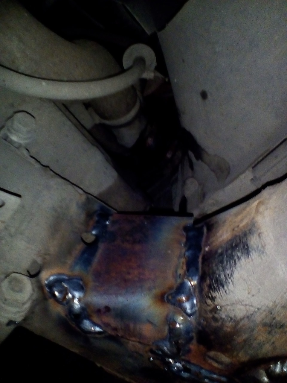

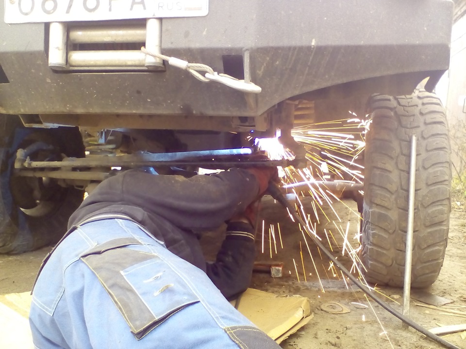

1. Предстартовый осмотр выявил новые трещинки на раме (опять Панара), не беда, лишь бы сварной был не рукожоп и трезв))) Ну а если это прям мастер, то это ваачпе гуд … так и вышло …
