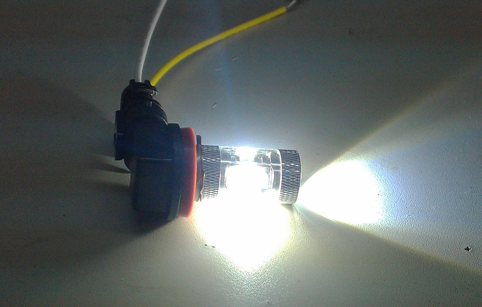

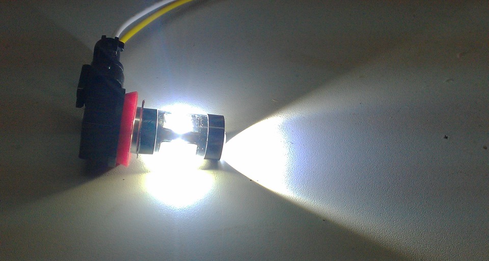

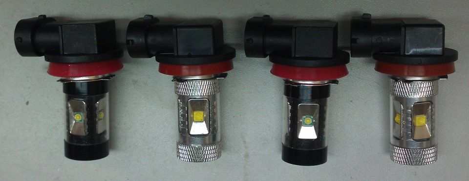

Наконец пришли с Китая светодиодные лампы с цоколем Н11. Так получилось, что сделал заказ на две пары. Один продаван долго не высылал, я отказался и он тут же мне выслал. А я успел уже новую пару заказать Ну ниче, приспособлю еще где-нибудь. Есть что сравнить. Буду одну партию называть черной, другую серой. Черные — пластиковый корпус, что не есть хорошо. Серые — алюминиевые, что уже гораздо лучше.
Нус, посмотрим, что там наши коллеги китайские нахимичили наэлектричили.

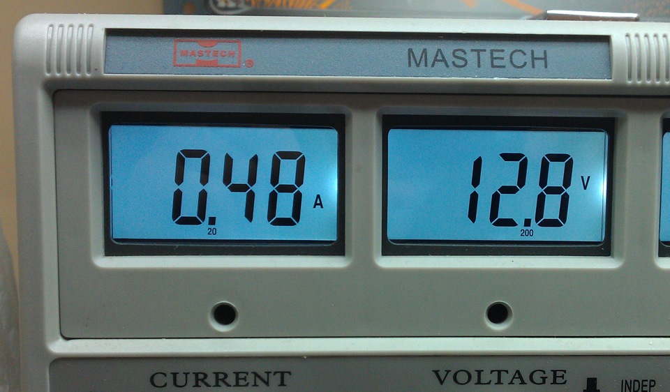

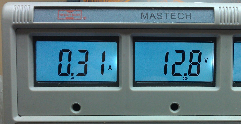

Ну так я и знал. Токи и напряжения по обеим лампам:
Мощности можете посчитать сами. У меня получилось 4 и 6 Ватт. Понятно, почему они почти не греются. Шесть (!) пятиваттных (!) светодиодов не могут не греться.

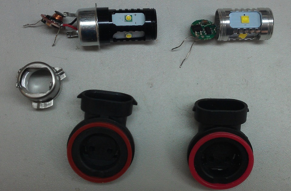

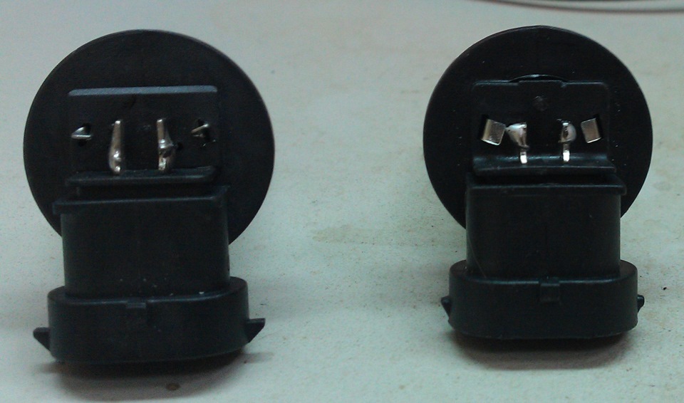

Так, теперь операция вскрытия. Берем доноров с обеих партий:
А теперь я объясню, почему и как.
Мои китайские "коллеги" (теперь уже в кавычках) либо просто дурят покупателей, либо сами понимают в электронике, как некоторые современные выпускники радиофака (знаю таких).
Внутри ламп из обеих партий есть платы с драйверами. Вот ссылка на даташит, кому интересно PT4205. Качается долго, но зато на английском.
По схеме включения на входе стоит мост, снижающий входное напряжение на пару вольт. Зато не надо выдерживать полярность. Сам драйвер с токовым сенсором съедает еще с пол вольта.
Так вот, это Step-down преобразователь. Даун, это не болезнь, это преобразование напряжения ВНИЗ. То есть, из 12В (14-2 на мосте) мы на выходе получим напряжение меньше, чем на входе и никак не больше.
Теперь посчитаем суммарное напряжение падения на светодиодах, включенных последовательно. На каждом падает примерно 3В. Еще должен быть запас "свободного" напряжения. Значит в цепь 12В можно включить только 3 светодиода. Что сделали китайцы. Они, недолго думая, просто включили две цепочки по 3 светодиода параллельно. Естественно без выравнивающих резисторов. А чтобы лампы не грелись, ток задан такой, какой виден на картинках. Соответственно, на каждую цепочку заданный ток делится примерно пополам. Пятиваттные кри должны кушать ток 5Вт/3В ~ 1,5А. А в него вдувается в 0,48/2 = 0,24. В 6 раз меньше.
