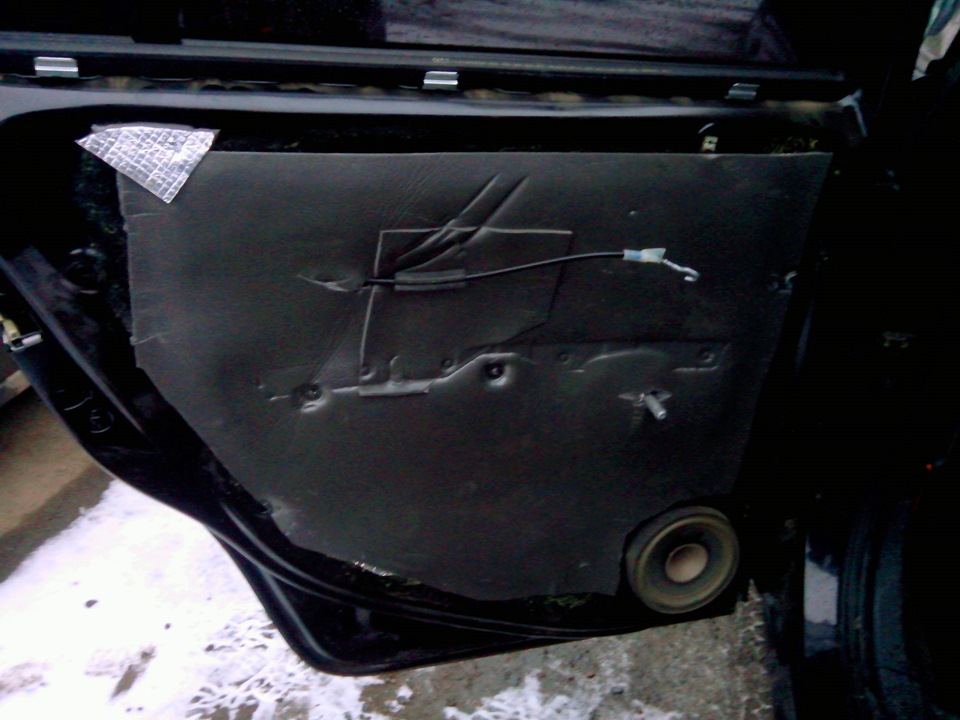

Первым делом я конечно же осмотрел жгут проводов 12 85 599 (цена ремкомплекта космос) задней двери, который спрятан в резиновой защите. Оказалось что изоляция проводов в месте изгиба стала дубовая и от каждого движения начинает трескаться. Хотя сама же проводка в целостности. Получается, что изоляция потрескалась в момент осмотра проводки.
► Так что дам совет: НЕ ЛЕЗЬТЕ ЛИШНИЙ РАЗ В ЖГУТ ПРОВОДОВ ДВЕРЕЙ, особенно в холодное время года. В крайнем случае их же можно прозвонить тестером через штекер замка двери. Пришлось "заизолентить" несколько штук.

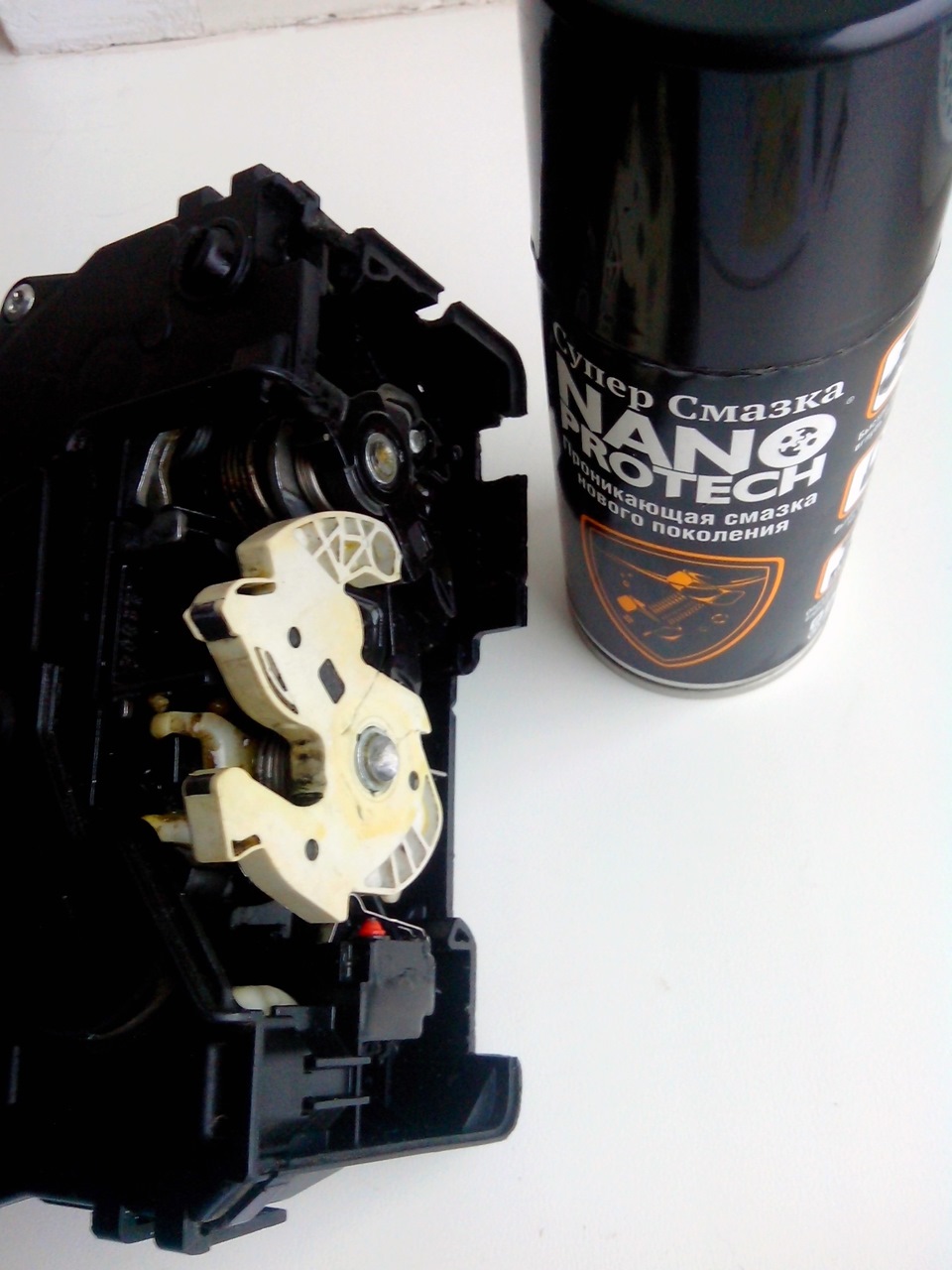

В замке выйти из строя могут несколько вещей:
— облом пружинок, либо пластиковых элементов
— микропереключатель (микрик), обычно его чистят либо заменяют на схожий
— моторчик, тоже чистя либо заменяют на схожий
Всё это конечно должно прослужить долго, т.к. к качеству деталей претензий нет, за исключением самого корпуса замка (пластик хрупкий).

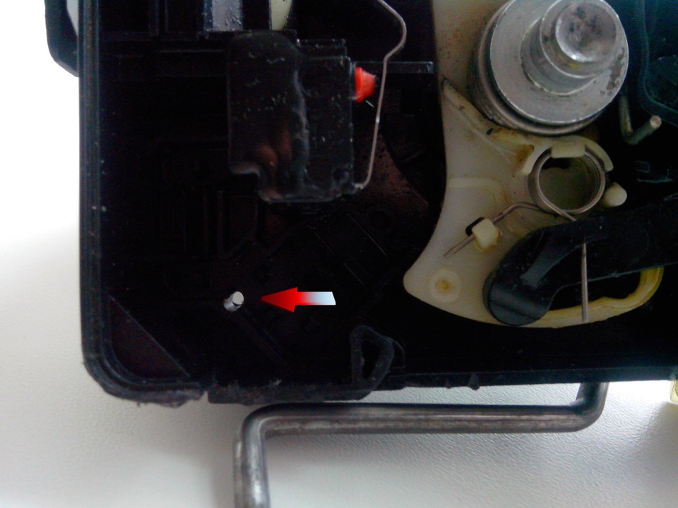

Замыкающая пластинка микрика приобрела изогнутую форму и нарушала последовательность замыкания контакта.
ПРИЧИНА НЕ КОРРЕКТНОЙ РАБОТЫ ЗАМКА
Простыми словами: деталь белого цвета при открытии замка падает вниз, тем самым задевая пластину микрика. ПЛАСТИНА ДОЛЖНА ДЕРЖАТЬ УПОР! Из-за того, что эта пластина была слишком изогнута получалось (случайное) небольшое нажатие на кнопку микрика – что приводило к неверной команде. Выпрямление пластины вернуло нормальный упор для белой детали. Вообщем если у вас глючит замок, а все внутренности при этом целые, то обратите внимание на эту пластинку.

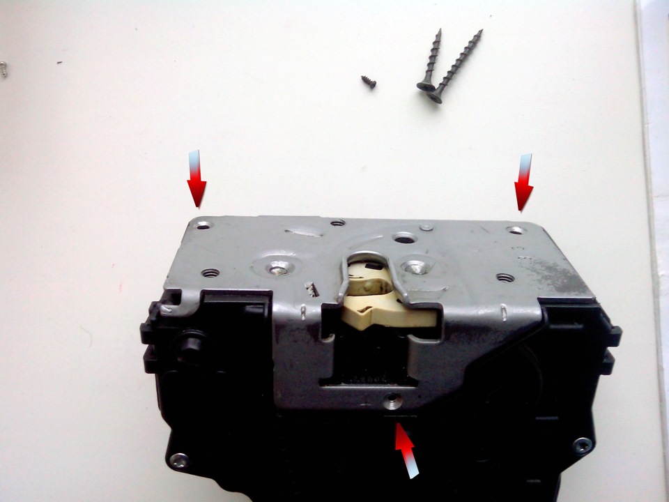

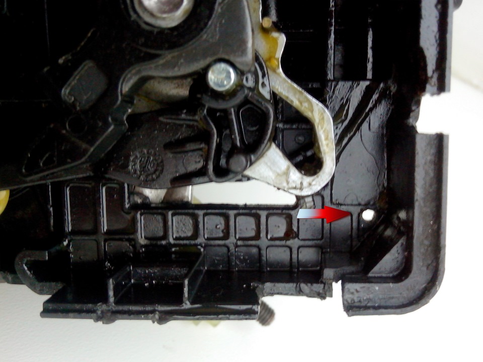

При сборке замка было принято решение сделать его "нормально-закрывающимся";)). Отломил металлические зажимы, далее высверлил углубления для саморезов на имеющихся отверстиях. Высверлил ещё одно отверстие сбоку замка, для маленького самореза. Все саморезы расположены так, чтобы не мешать работе замка (немцы такой вариант всё же учли! там есть небольшооой намёк ввиде бороздки).

На четвёртом фото снизу видно пластиковый треугольник. Он держит трос и всё это хитро крепится. Не снимая с креплений замок трос достать в теории можно, выдрав этот треугольник. Сам тросик вдевается в металлическое ушко. Но поставить всё это нормально на место (не снимая замок) наврядли получится.

После всех проделанных мной манипуляций замок работает отлично. Что именно помогло не совсем понятно, но работать исправно он начал именно после чистки ротора моторчика (обо что трутся щётки) и обильной смазки всех внутренностей замка.

Мои поздравления. Я только вот не поняла, во что саморезы то вкрутились. Они что не торчат что ли как бы сказать на выходе, или они не вышли из пластика

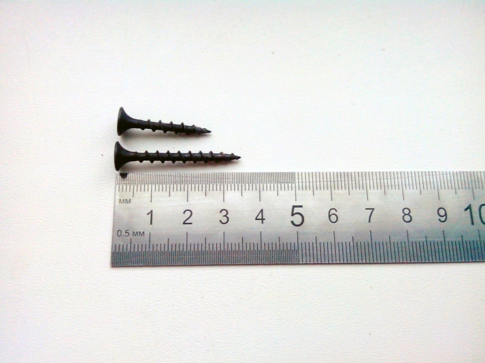

Спасибо;) Два самореза вылезли на 2-3 мм из пластика, но это никак не отразилось ни на чём. Причём заметь, один саморез короче, т.к. с одной стороны толщина замка меньше.
Не заметила. Ты бы в отчет еще бы добавил длину этих саморезов, вообще бы здорово было!
Так там по ходу дела подогнать можно из того, что есть.
Да это понятно, но иногда такой мелочи под рукой нет. Вот я в строительной фирме работаю, если я скажу принесите мне 2 самореза-100% начальник склада принесет мне см.10 в длину.
Дома надо будет измерить и в текст добавить.
DJILelka
Добавил размер саморезов. Кстати будет ещё статья про ремонт этого замка.
