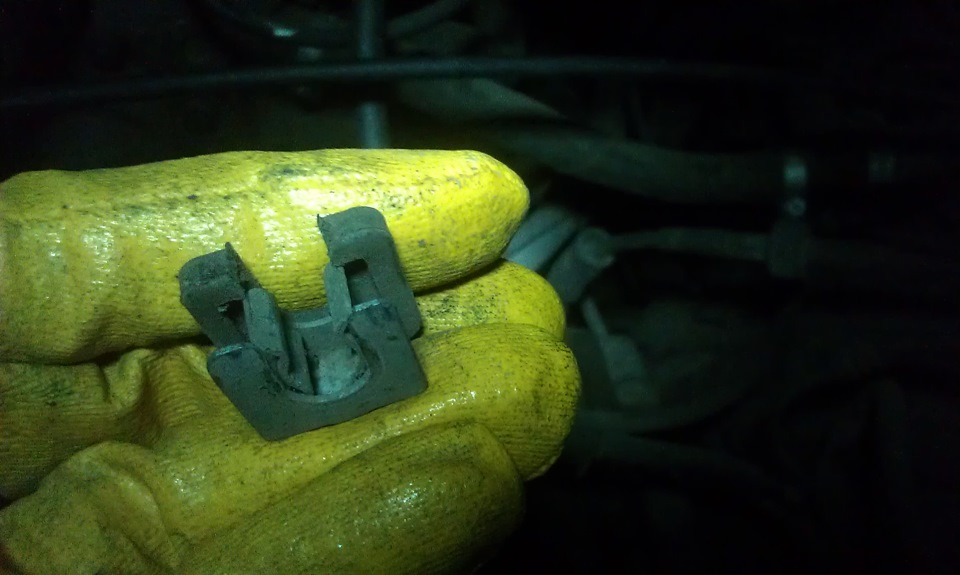

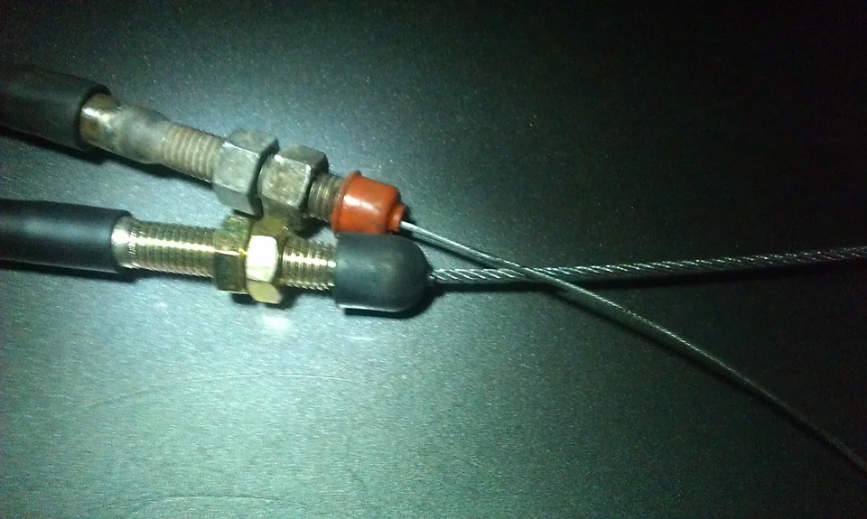

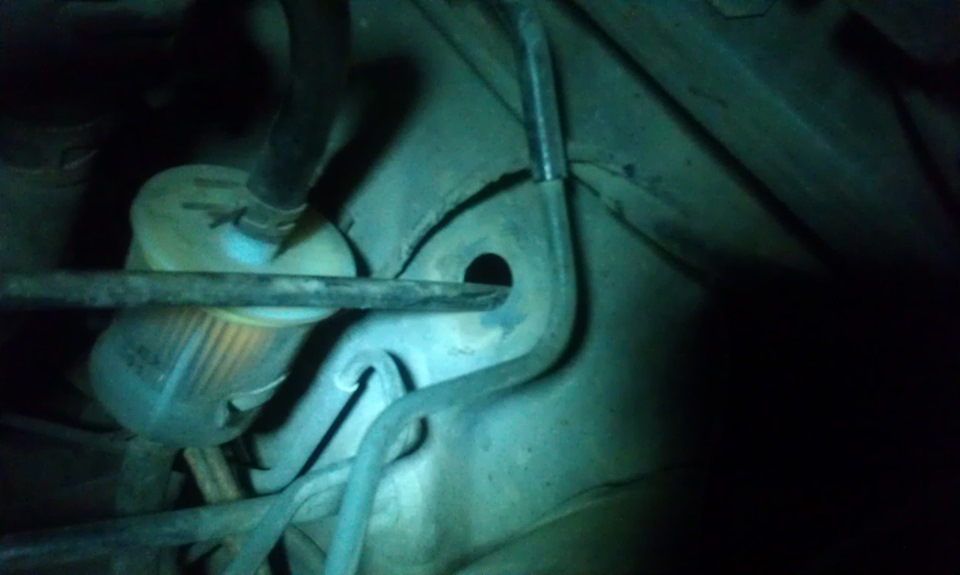

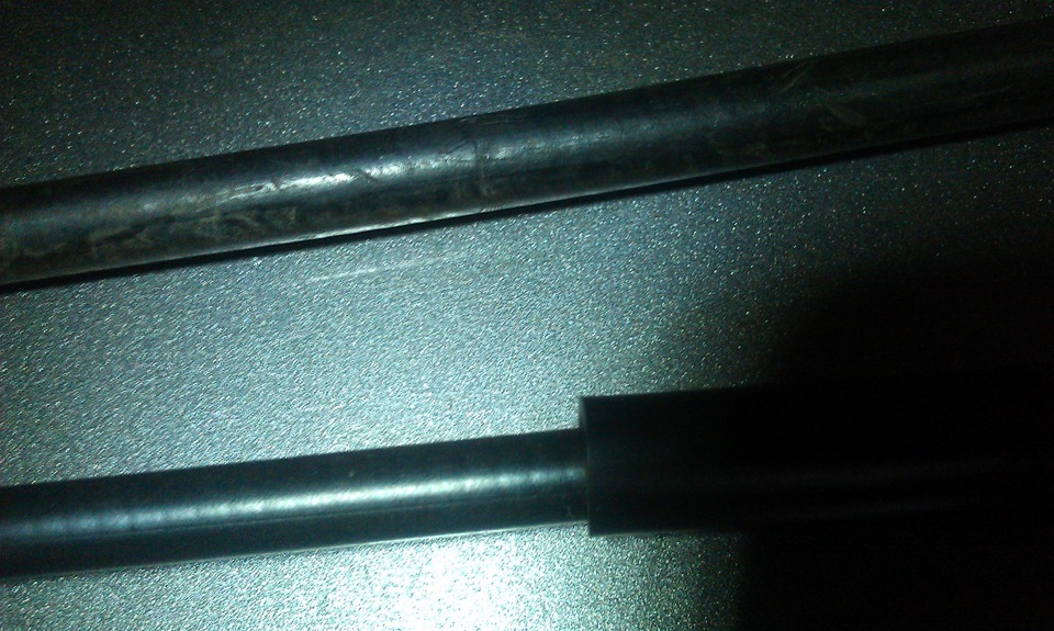

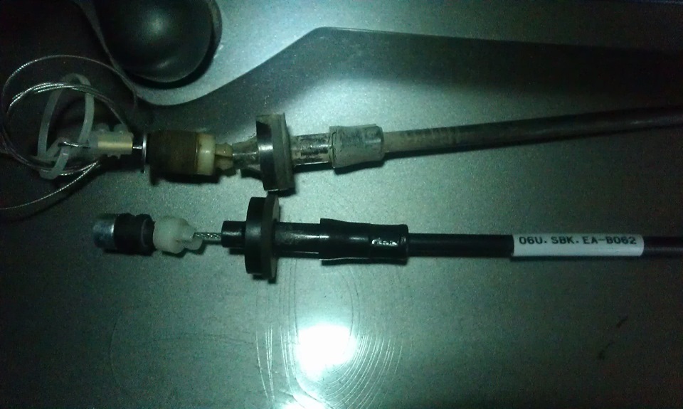

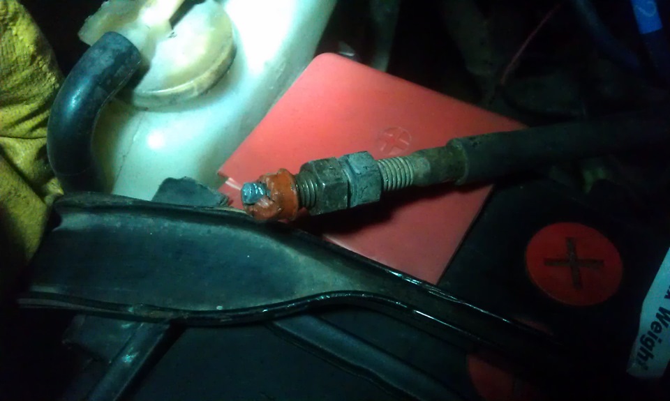

Всем доброго времени суток, нашлось наконец то время заменить разорвавшийся трос педали газа
Был куплен на экзисте лицензия "Sbk" EA-B062 практически как оригинал проблем с ним не возникло встал болт он, за Б\у оригинал на разборке загнули 15$, а новая лицензия стала в 222 гривны)))

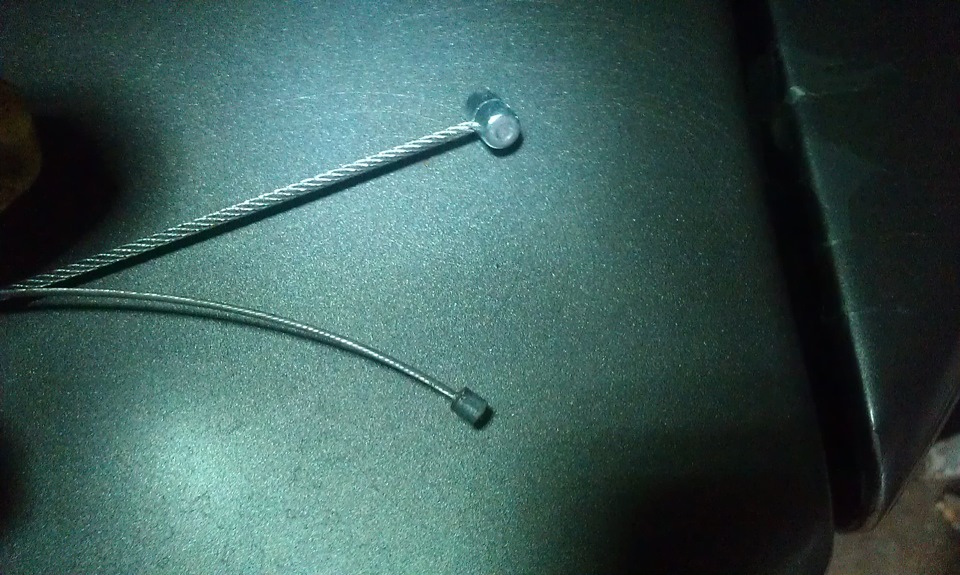

Чуть туже ходит чем велосипедный, но в целом нормально можно брать ))

1в1 как у меня с тросиком . Реально уж очень похожее решение с тросиком .
А так всё правильно — лучше переплатить но быть уверенным в надёжности .
где ж переплата если 15$ грубо даже по 23грн-за 1$ то за б\у оригинал выходит 345 грн, а новая лицензия практически такая же как оригинал стоит 222 грн = 9 баксов с центами))
я имел ввиду переплатить по сравнению с тросиком от велосипеда ))))
а в этом плане тогда да)))
