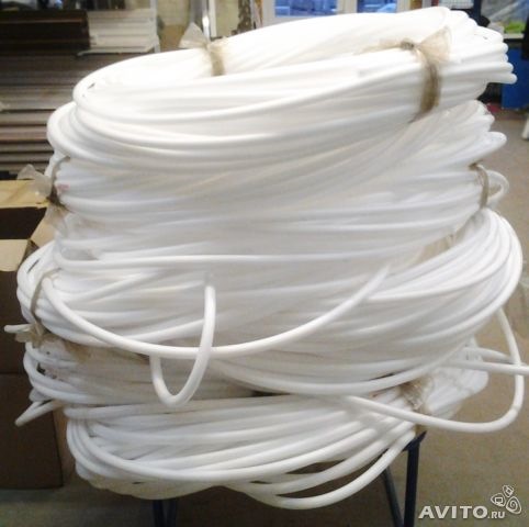

Вот так выглядит сам "вилатерм":
Но это все лирика.

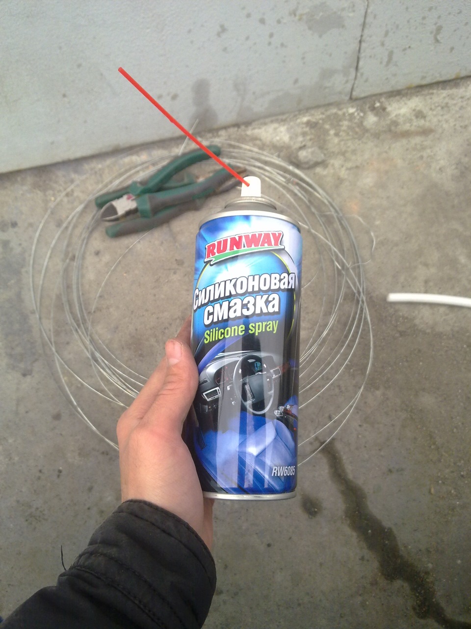

Для операции нам понадобится:
1. Вилатерм 10мм, цена за 1м — 6 рублей. (не полый внутри). На дверь уходило 3 метра. Т.е. 3х4 = 12м. Я же взял с запасом, ещё другу взял! Можно ещё уплотнительную резинку на багажнике так же забацать. Либо купить от ВАЗ новую. Я сейчас пишу про вариант который экономичнее.
2. Проволка 1.5-2мм (20р)
3. Силиконовый спрей, либо wd-40.
4. Щипцы

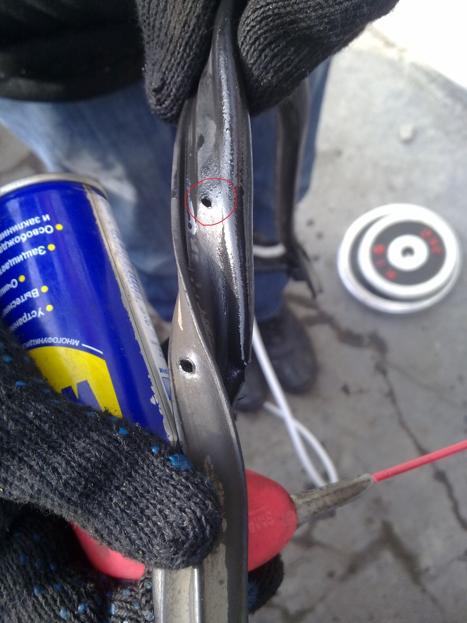

1. Снимаем уплотнительные резинки с дверей. Снимаем аккуратно, что-бы не оторвать клипсы. Я по началу снимал с клипсами. Но оказалось что они легко ломаются…потом пришлось некоторые брать у друга)) Потом стал снимать уплотнительные резинки без снятия клипс. И одевать так же, обратно.
2. Откручиваем шурупы на концах уплотнительных резинок под картой двери и там же снимаем с клипс.
3. Далее заприскиваем силиконом в уплотнитель. Обратите внимание, там 2 дренажных отверстия, прыскайте именно туда, куда будете сувать вилатерм.

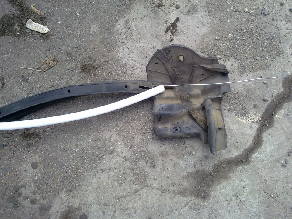

4. Суем проволку в уплотнитель до конца.

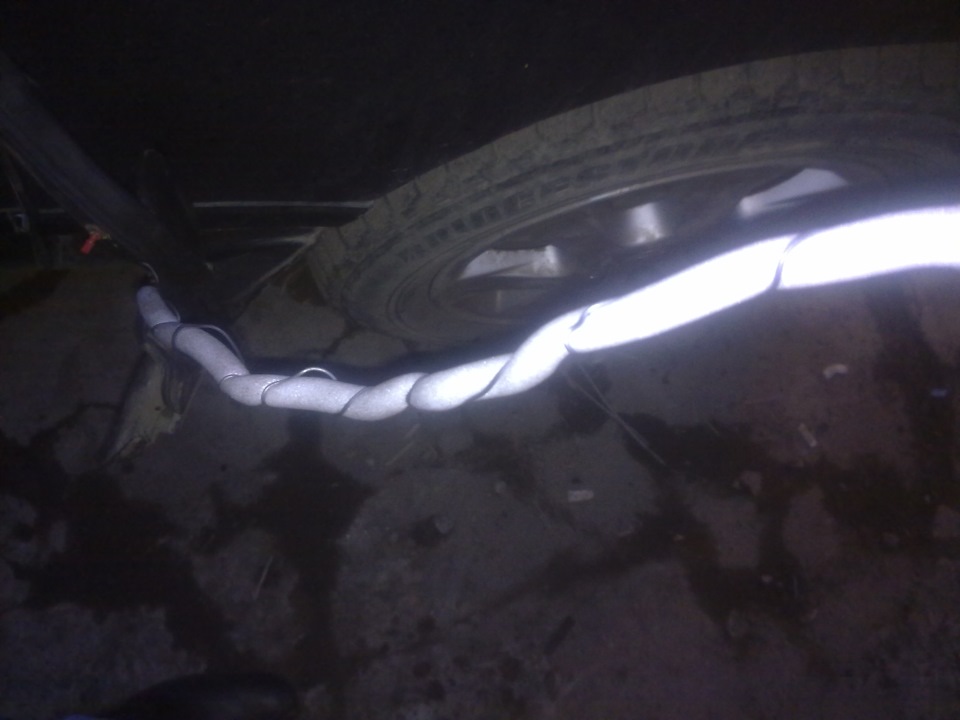

Далее к одному краю проволки привязываем вилатерм:
5. Процедуру лучше делать в двоем. Один тянет а другой держит. Тянуть нужно очень аккуратно! У нас один блин комом пошел, как всегда бывает. Порвали вилатерм. Перетянули. Если не идет надо ещё пшикать смазкой, так же как когда девушки суешь))) :D
6. Далее как просунулось, откручиваем проволку от вилатерма. Отрезаем ненужную часть. Вауля — готово!

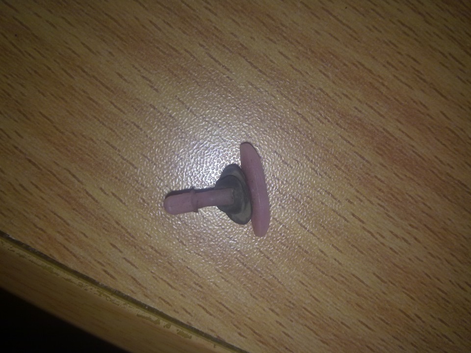

Вопрос к вам, читатели. Кто знает номер клипсы? Он крепит уплотнитель к двери. А то я обнаружил что многие клипсы поломаны. Видимо бывший хозяин ещё снимал это все дело.
