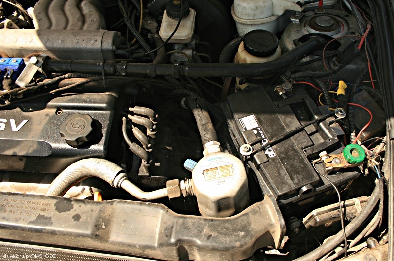

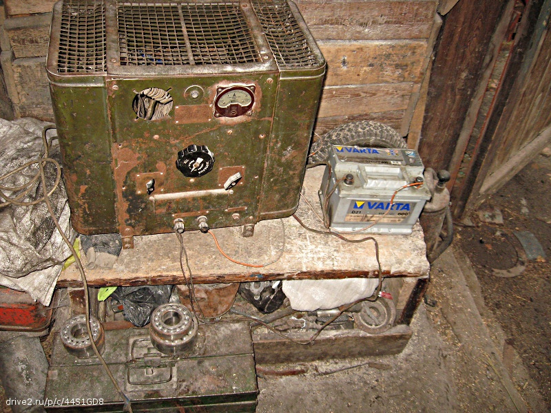

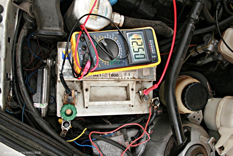

Всё лето я ездил с новым аккумулятором по простой причине: автоэлектрик диагностировал смерть старого аккумулятора. Предыдущий аккумулятор умер в мае, отмаялся. Продавец аккумуляторов, у которого я купил новый предлагал сдать ему старый на утилизацию. Но я не согласился. Всё это время старый аккумулятор жил у меня на балконе, я пару раз его заряжал. Он стабильно показывал 12 вольт. Я даже прикрепил к нему салонную пятиваттную лампочку и оставил на весь день, падение напряжения было незначительным. И вот я решил поставить его в машину и посмотреть, как он будет себя вести. Вот он. Varta D21, 600A.

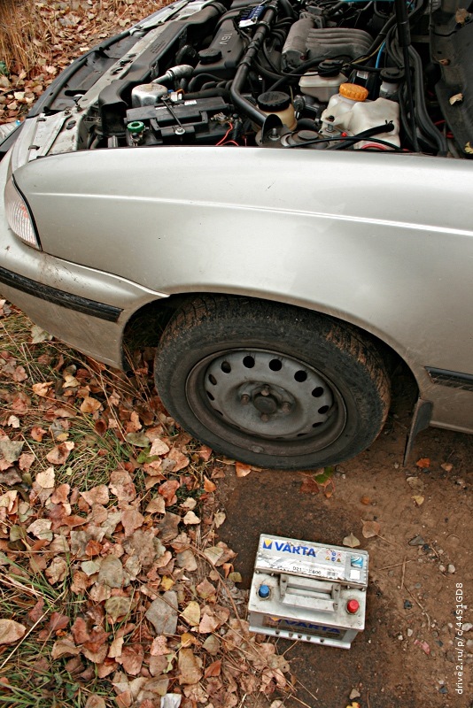

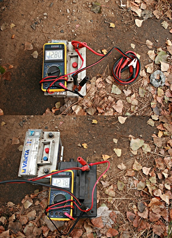

В состоянии покоя он показывает 12.8В, и второй аккумулятор, извлечённый из машины, от него если и отстаёт, то незначительно.

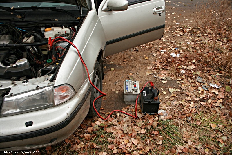

Но для начала я хочу посмотреть, заведётся ли машина подключённая к аккумулятору через провода для прикуривания. Бредовая идея, но мне очень интересно. Я так уже пробовал, когда в мои лапки попался аккумулятор с прямым расположением контактов, и мне интересно попробовать ещё раз с другими проводами. Первый раз не получилось. Пробуем.

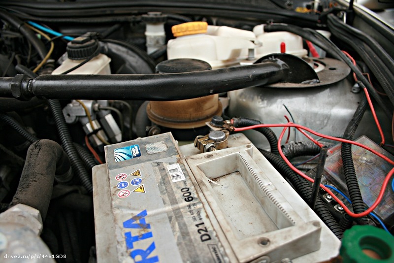

Машина не завелась. Ожидаемо. Что ж, не повод расстраиваться, продолжаем. Поставил старый аккумулятор в машину, закрепил клеммы.
Ожидаемо, машина завелась. Не зря же он 12В показывал стабильно и не разряжался сам. Бортовая сеть тоже не подаёт признаков нестабильности.

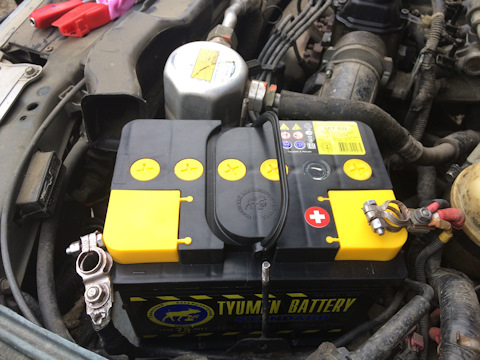

А вот какое расстояние от плюсовой клеммы до распорки. С новым аккумулятором, напомню, было вот такое.

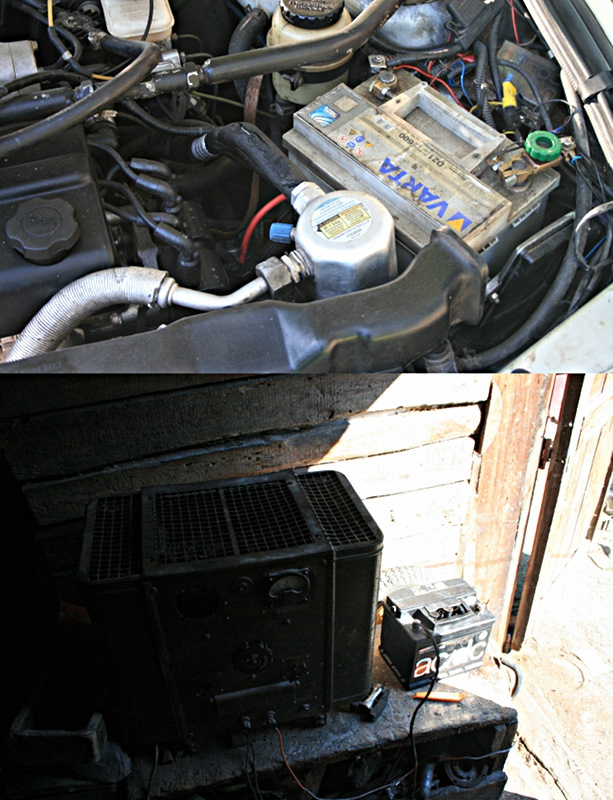

Хорошо, тестировать аккумулятор буду вот как. Сейчас я отогнал машину к месту стоянки и больше никуда не поеду. То есть пол дня и ночь пусть она стоит. Посмотрим как аккумулятор поведёт себя, подключенный к бортовой сети. Это не то же самое, что стоять на полу на балконе. Второй аккумулятор и зарядку я предусмотрительно положил в багажник. Они мне могут понадобиться.
Наступило утро и я пришёл к машине. Завёл. Без проблем. Хорошо. В мае аккумулятор разряжался за ночь до такого состояния, что завести машину не мог. Теперь осуществим поездку, пусть аккумулятор позаряжается в бортовой сети. Съездим в соседний город.

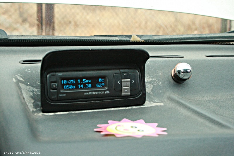

И только бортовая сеть показывает все признаки стабильности: 13.9-14.4В, в зависимости от наличия потребителей. В итоге, приехал я назад ночью и очень довольный. Наступило сегодняшнее утро, я пришёл к машине и измерил напряжение на аккумуляторе: 12.5В.
Машина опять завелась без проблем.
И вот что бы это значило? Вот такая квалификация местных электриков. Если машина утром не заводится надо сказать: "я обследовал всё, у твоего аккумулятора большой ток саморазряда, купи новый и забудь о проблеме", а самому подумать: "уезжай, не мешай, буду я ещё день тратить на то, чтобы найти что садит твой четырёхлетний аккум; я три сигнализации поставлю за это время по своему типовому проверенному алгоритму, денег заработаю".

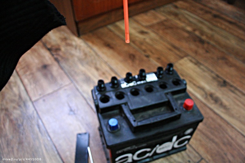

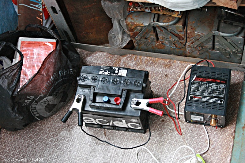

Уже две недели старый (серая варта) аккумулятор стоит под капотом и нареканий на свою работу не вызывает. Что-то надо делать с новым (чёрный ac\dc) аккумулятором. Я погуглил, что есть такое сезонное обслуживание аккумуляторов. Открыл все банки, позаглядывал в них. Во всех банках уровень электролита выше пластин. Народ говорит, что там есть такие себе маркеры, на которых видно, достаточный ли уровень. Я их не нашёл. Померил уровень трубочкой от сока.

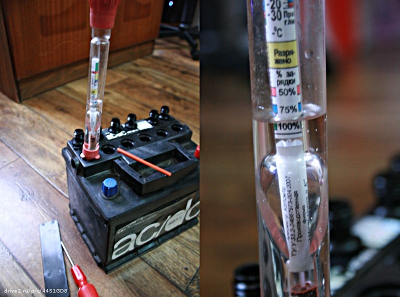

Долил дистиллированной воды во все банки до 13 миллиметров выше пластин. Уровень был везде разный, потребовалось долить от 3 до 7 миллиметров. Достал ареометром электролит из крайней минусовой банки. Вот что показывает ареометр.
Отправил аккумулятор заряжаться. Будет запасным. Продавец за него ручался, что хватит его на год, ни больше, ни меньше. Прошло уже пол года.

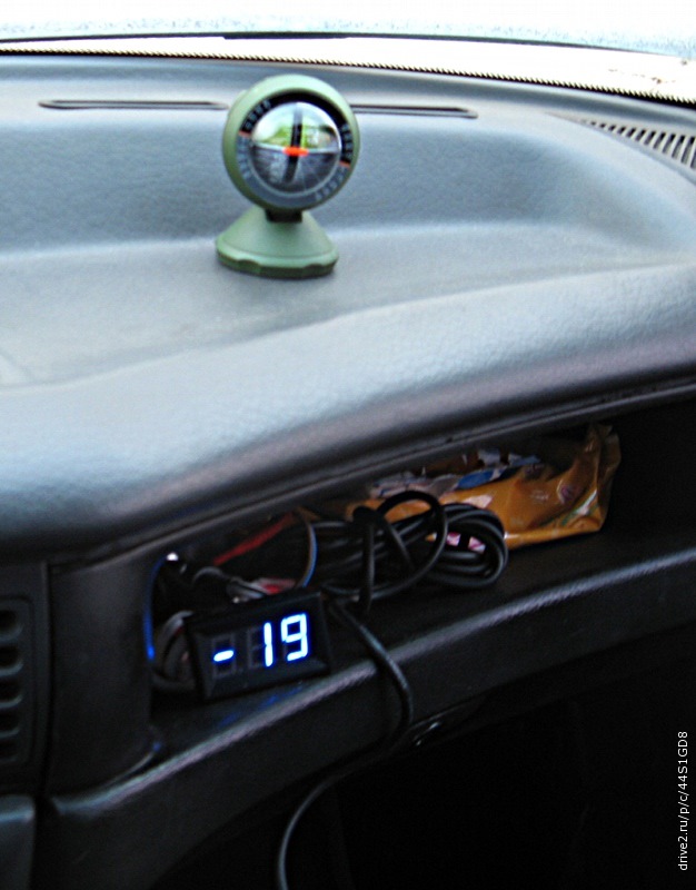

Сегодня на термометре так же -19°C.
И вольтметр мультитроникса показал те же 11.8В, и аккумулятор раскрутил стартер так же. Натужно, но сделал это уверенно. Зачем, собственно, я за этим каждый день наблюдаю: мороз-то -19 это не -5, которые аккумулятор бы и не заметил, он ведь уже не мальчик, больше четырёх лет ему, когда-то же он должен сказать: "хватит с меня".

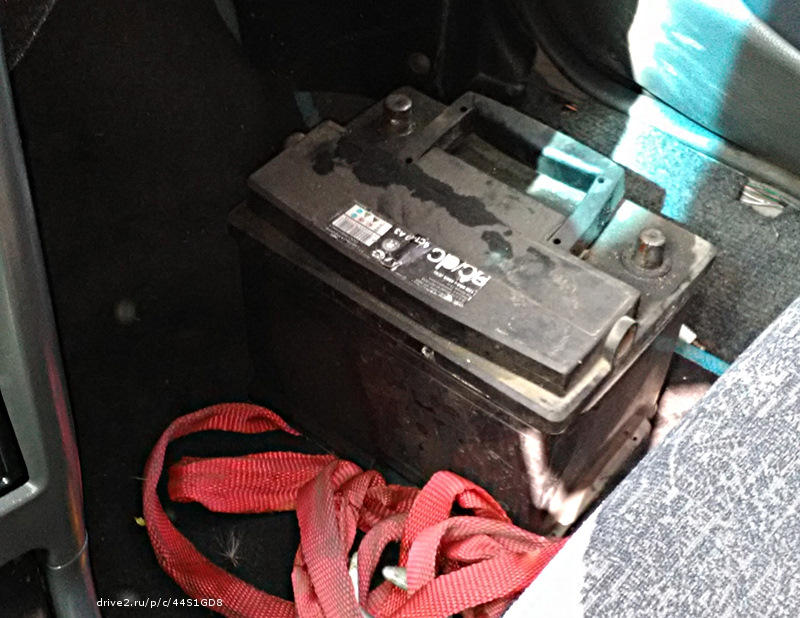

Снял я серый аккумулятор. Я думал, что с ним начались проблемы, но проблемы у меня в голове и, может быть, ещё в машине, но точно не в аккумуляторе. Убедившись, что серый аккумулятор рабочий, что чёрный тоже рабочий, я, понятное дело, назад ставить серый не стал, опять всё раскручивать. Пусть пока поездит чёрный.

Снова сел аккумулятор. Посажен салонным плафоном для задних пассажиров. Но это не страшно, в схроне у нас есть зарядка-монстр.
Аккумуляторы менять не стал, ехать никуда не надо, а этот до вечера зарядится.

Поменял местами аккумуляторы: старый серый в запас, новый чёрный в работу.

Что за штука у тебя вместо часов стоит, где купить?
бортовой компьютер multitronics tc 50 gpl

Всё таки грешишь на то, что где то перетёрло провода и зарядка "уходила" на массу? Как вариант, в принципе…
пока что я вижу простой факт: аккумулятор скорее жив, чем мёртв
а вот проводке под капотом я бы не доверял
я перепаял скрутки в жгуте ЭБУ и могу за этот участок ручаться, но это слаботочная проводка и в состоянии покоя она не участвует, а вся остальная проводка явно просит ревизии
Могло не быть саморазряда, могла быть утечка тока. Иначе он у тебя во время простоя на балконе саморазарядился.
