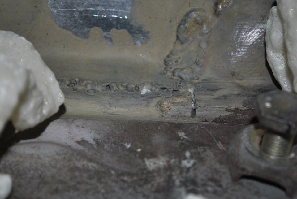

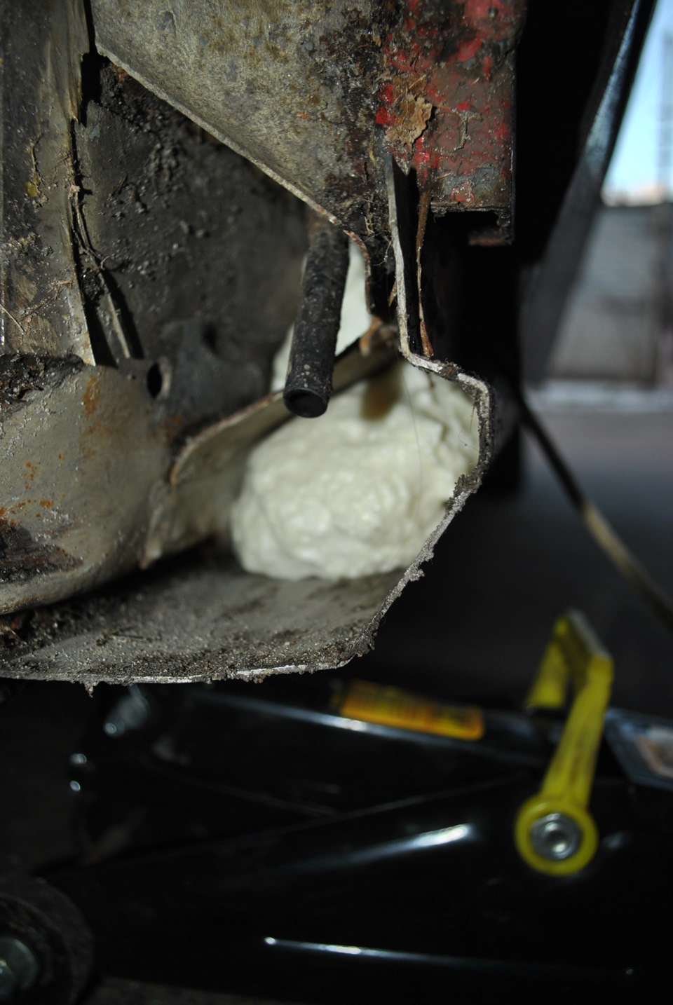

ОБЫЧНУЮ ПЕНУ В ПОРОГИ НЕ ДУТЬ! ОНА ТЯНЕТ ВЛАГУ И ПОРОГИ СГНИЮТ!
Эта Пена не простая, Соудал для герметизации колодцев, основное отличие от обычной пены — герметичность, не тянет влагу, держит давление до 0,5 бар! в целях шумоизоляции и герметизации порогов. Давно я это хотел сделать)) Швы замазал грунтом кислотным, потом обычным. пена по 150 грн в Эпицентре, или по 125 на Юнности. хватит 2-3 балонов на всё
ПЛЮСЫ
1. Уменьшается шумность машины (элемент полностью заглушается)
2. Увеличивается прочность элемента и энергоемкость при деформации (это важно, поскольку старые машины имеют не слишком высокую прочность капсулы салона — а жизнь у нас одна и она бесценна, поэтому налить пены в пороги очень полезно).
3.Герметизирует порог полностью (только герметичная пена)
Комментарии 279
Форд Фиеста, вся в оцинковке, ей 20 лет уже, подгнил только один порог, который был поврежден ранее девочкой там и лкп облазит…в остальном все норм…так что зачем париться, заливать не заливать, если уж прогнили, ввариваем новые, обрабатываем и ездим дальше пока не сгниют…))
Пена шумоизоляционная двухкомпонентная TEROSON PU 9500, для повторной фиксации формованных кузовных элементов: стоек типов A, B и С, рам, дверных порогов, аэрозоль 200 мл
Шумопоглощающая 2-х компанентная полиуретановая пена. Препятствует проникновению аэродинамических шумов в полости кузова. Пена не деформирует металл при заполнении полостей. Поглощает шумы и вибрацию (NVH). Препятствует проникновению влаги и пыли. ПРИМЕРЫ ПРИМЕНЕНИЯ: Для передних, центральных и задних стоек кузова, порогов, силовых элементов кузова. Приклеивание арок и бамперов к кузовам с созданием герметичных швов. Используется также для фиксации старых и новых
Надо поролон пропитать жидким антикором и натолкать в пороги, лонжероны и так далее. В дальнейшем их можно переодически смачивать свжим антикором. По сути это и есть запенивание порогов. Пока российская индустрия не придумает настоящую автопену. Ведь спрос рождает предложение
Ну как пороги ? )
Да сгнили через год, сам лично такую же херню проделал на новых порогах. Через год дыры насквозь.
Спасибо, так и думал )

Я вообще собираюсь новую тачку запенить, как часть шумоизоляции и для повышения жесткости кузова.
не гниёт, там оцынковка) и она в гараже стоит, ещё не собрал.
рекомендую перед пеной мовилью качесвенной всё пролить, тогда будет отлично
земеля, да ты ЗОЛОТО!)))
я тут целуютему создал)
www.drive2.ru/c/2595792/?…9626524&page=0#a149626524
оо, прикольно) и в бэхах есть пена местами))
гнить будет не от того что вода туда бедут затекать. И вряд ли она туда будет затекать, там же пена…Да и вообще пороги от затекающей воды не гниют, если конечно там не полный порог грязи, которая пропитывается этой водой и никогда не высыхает. Гниет то от того что имеет место конденсация влаги, от нее не спасет никакая пена. Из за этого, любое нанотехнологичное вещество которое находится внутри порога вместо воздуха становится злом. Воздух и его вентиляция и больше ничего! чем больше сливных отверстий, тем быстрее будет сохнуть. Если разрежете короб порога на машине 5-7 летней, увидите что ржавчина появляется внизу короба, это потому что конденсат весь стекает туда, а там клин из двух кусков металла — наружнего и внутреннего, вода там задерживается и вызывает коррозию. Ну и понятно что бывает не совсем вода, а затекают химреактивы с дороги
конденсат возникает при перепаде температур в "точке росы" .Вопрос, куда сместится точка росы при утеплении короба порога ?
вдул по самые…))
ага))
вот теперь гнить будет гораздо быстрее
та да) уже началось…
гнить начало?
да нет конечно)) это стёб) чего вдруг оцинковка начала бы гнить? от химии разве что)

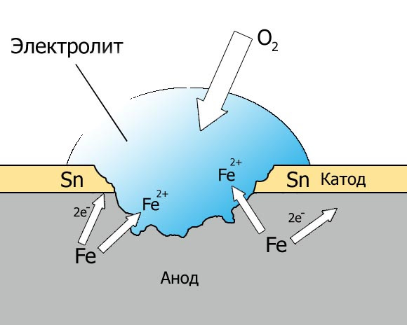

А швы у тебя тоже оцинковка?! Вообще рекомендую изучить химию металлов, а именно потенциал металлов и напряжение на переходах Fe-Zn и при наличии кислорода.
Проще говоря- если повредить точку покрытия или по швам сварки — сгниет гораздо быстрее простого металла.

оцинковка как и все двухвалентные вещи после сварки сгнивают очень быстро! это химия!
как 2мм металла может сгнить очень быстро ? ? ? ну не понимаю я. в месте сварки обработано всё.
дай бог, чтобы у тебя пороги пожили больше 3-4 лет! Я только за, чтобы так и было, но годы тренировок, показывают более неоптимистичные сроки…
думаю и года не протянут. ведь они варились. значит сгниют быстрее чем обычно(

обосную — эта пена герметична, воду и влагу не тянет, специально для колодцев и водосточных труб, держит давление до 0,5 бара, шумоизоляция и герметизация .
ок, нахера она нужна в порогах?
основной шум идёт не с порогов, во вторых этот эффект ты получишь обычной шумоизолицей в салоне. в порогах зачем по твоему делают сливные отверстия и усилители с дырочками? или ты один из тех кто вварит туда трубу еще для жесткости?
трубу для жёсткости уже вварил) вернее п профиль, сливные отверстия для того чтобы вода с трубки люка вытекала, трубку люка вывел на улицу. воды в порогах не будет
ну раз вварил, не вижу смысла дальше о чем то по этой теме общаться.

только трубки сливные с люка наверное выводи наружу вообще, чтобы в пороге воды не было…
я себе вывел за порог спецом…на улицу))
всё верно сделал, у меня так же, на улицу, лет 5 точно уже

уже год катаюсь с пеной в порогах…
даж с обычной…
нет воды аднака, ну и шума…
а пороги не сгнили? машину не планируете на свалку выбрасывать?))
ей 30 лет…
и наверное ещё столько проездит…
выброшу когда перестанет ездить…
у меня в крайслере 92 года с завода всё пеной залито
в прошлом году только подварил низы дверей и пару вставок в порогах…

обосную тем что зачем пеной запенивать эти пространства
она же сгниет от нее
она же будет держать влагу даже просто в сырую погоду будет что-то да собираться
кузов машины должен дышать проветриваться
в стойках передних где слив воды с люка будет пороги водой заполнять и постоянно она там будет
не уйдет
как мыть машину будешь все равно вода где-то да попадет и будет
ну не понимаю зачем ты это сделал
сток с люка выведен на улицу, это ужас что немцы его в порог вывели! Пена эта водонепроницаема, специальная для колодцев, для герметизации от воды!
ну все равно это зачем делать
зачем забивать все

как ты вообще до этого додумался… сомневаюсь, что при таком лихом подходе ты обработал сварные швы порогов и мест ремонта изнутри, при перепадах температур на голом металле кондесируется влага, которой уходить уже некуда, она начнет окислять голый металл, ну а дальше сам знаешь, кроме того я сомннваюсь, что устранены все микро очаги коррозии, которые также будут развиваться, съедая кузов и переводя на смарку твой труд. Ну а про повышение жесткости и безопасности кузова пеной это отдельный цирк.
всё что достал обработал кислотником, он свою работу будет делать, голого металла там нет, всё обильно замазал .
микро очаги конечно оставались, идеально всё сделать сложно без пескоструя

да пена в пороги это не самое лучшее! со временем пена раскрошится в пороге и эффект будет нулевой…
Лучше было бы мовилью обработать хорошее средство лучше чем мастика!
а пена это геморой, дело конечно твоё…
почему? обоснуй, факты где?
просто пена имеет свойство со временем рассыпаться!
да поездишь ты год-два, потом она на куски там развалится и раскрошится и что потом порог резать чтобы её доставать? так что это реальный гемор…
Купи баллон мовили и обрабатывай раз в год эффект будет куда лучше чем от пены
значит металопластиковые окна всё которые я поставил должны были повыпадать, а они стоят
У кого -то высыпалась пена с оконного проёма?
ПЕНА РАЗРУШАЕТСЯ НА УЛЬТРАФИОЛЕТЕ, если нет прямых солнечных лучей — она долговечна.
самый враг пены ультрафиолет от солнышка
в темноте она затаится надолго…
согласен, 90 % разрушения пены от ультрафиолета, 10% от влаги
если пена задута в сухую погоду и успела полностью полимеризироваться
то по наблюдениям она не особо впитывает влагу…
попробуйте её оторвать от одежды, от дерева, от рук…
а если она застыла, то вода по образовавшейся плёнке скатывается…
согласен если остались незаполненные мелкие полости(незадулась, не проникоа) то там может образоваться конденсат и не продувавшись там возникнет очаг коррозии( а если есть обработка чем ли бо, то не скоро и этот процесс пойдёт)…
