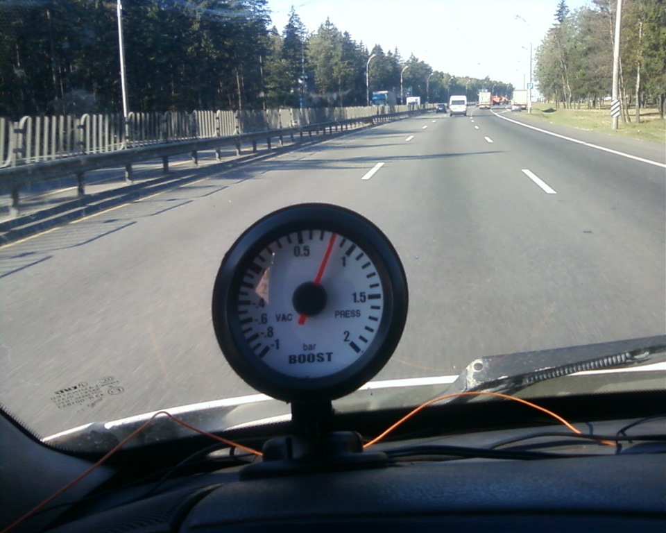

Ни и пару фото как он работает!
Вот частичная нагрузка, давление примерно 0.35 бар.:
А вот при полной нагрузке, газ в пол, давление прыгает до 0.9 бар., а потом встаёт на 0.8 бар.:

Кстати как вы видите прибор имеет и шкалу в обратную сторону, т.е. на разряжение. По этому им можно измерить и разряжение создаваемое вакуумным насосом в системе. Я пробовал :)
Ну и ещё, подсветка прибора днём отлично видна, ну а ночью это конечно перебор по яркости — слепит сильно. По этому на следующий же день я врезал в питающий провод переменный резистор которым теперь можно менять яркость подсветки от ноля до максимума.
