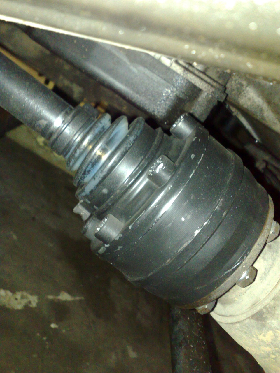

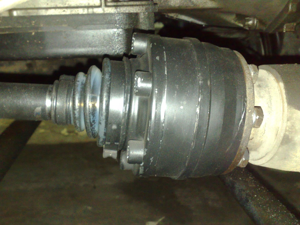

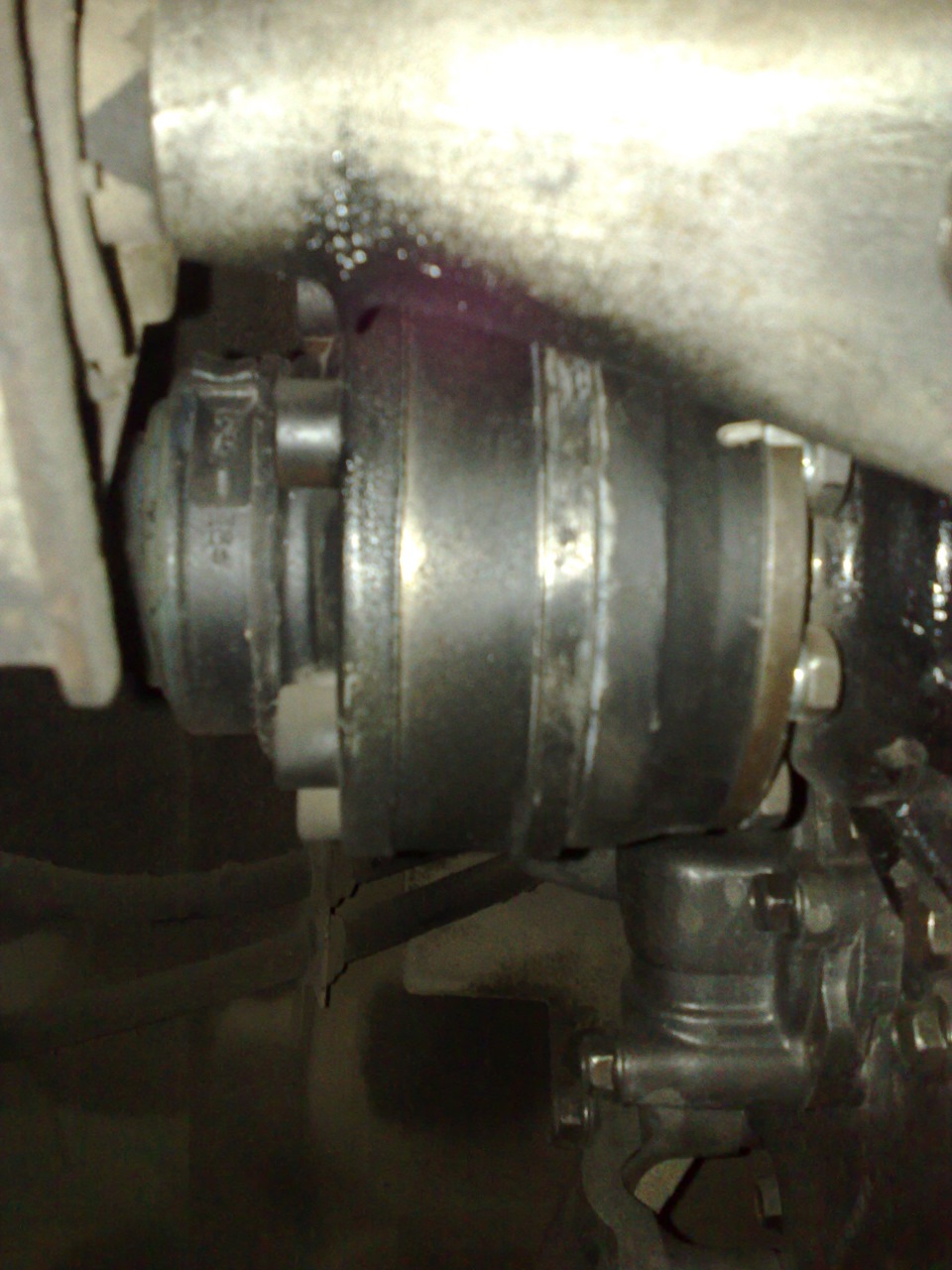

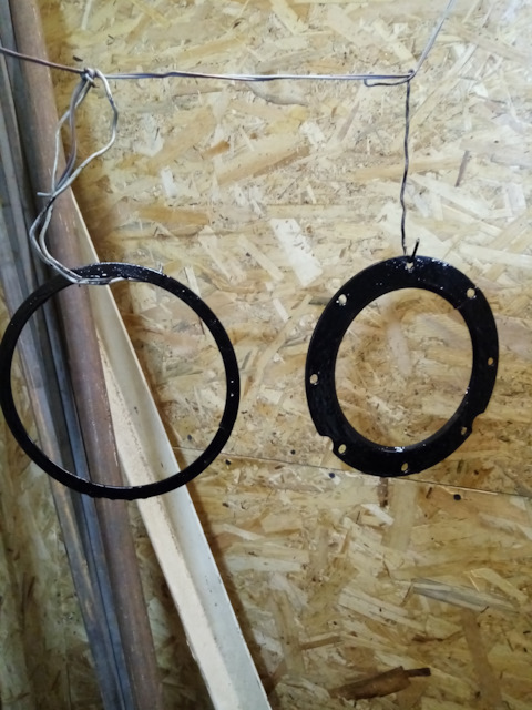

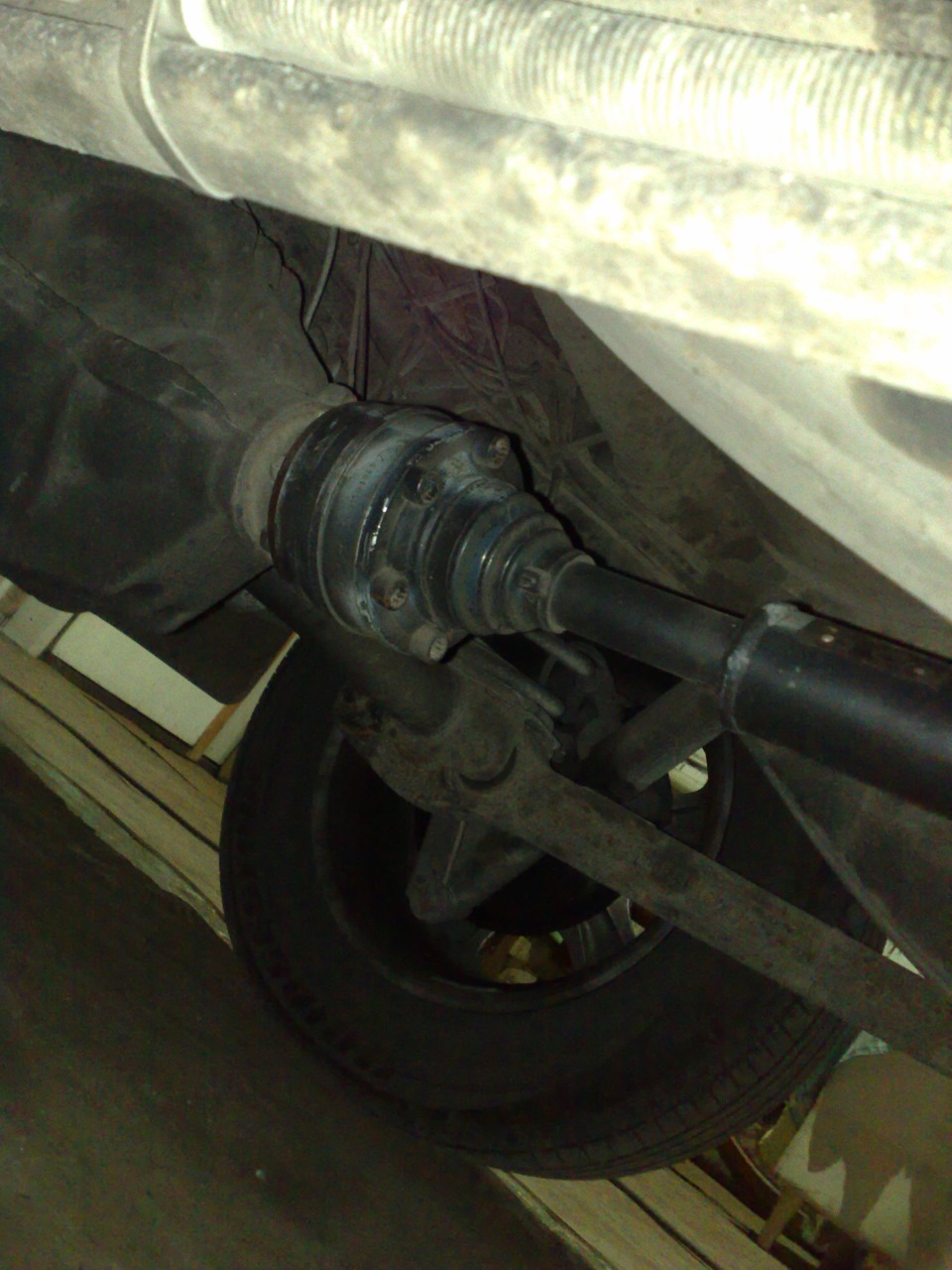

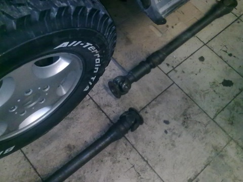

После долгих и упорных поисков и устранения всех вибраций на этом гелике (неоднократный ремонт и балансировка карданов, замена промвала, подшипников в раздатке, в мостах и тд. и т.п) все равно осталось ощущение грузовика, хотя с каждым разом становилось все лучше. Но все же подозрение было именно на карданы, новые стоят довольно-таки дорого, а пообщавшись с продавцами магазина "Геленд" на Касаткина в Москве, покупать их желание отпало вообще (ребята сказали, что из-за отсутствия тавотниц на крестах в новых карданах их ходимость всего 40-60 т.км!) Покопавшись в интернете нашел альтернативу — шрусовые карданы, кто то наверное слышал, кто то нет, а кто то уже давно на них ездит. Цена 35 т.р. за кардан, поменяны оба — и перед и зад. Сделаны из шрусов промвала GKN, ставятся через переходные адаптеры без проблем, все видно на фото:
На момент публикации данной записи пробег на этих карданах составляет 3500-4000 км, автомобиль поменялся в корне! Абсолютно НИКАКИХ ВИБРАЦИЙ! Ощущение езды как на паркетнике, разгон стал легче, общий шум снизился. За время эксплуатации только положительные впечатления. Единственное о чем не могу судить — это о их надежности на бездорожье, т.к. автомобиль ездит исключительно по асфальту, максимум по легкому проселку. Более подробно и многогранно о шрусовых карданах на гелик можно узнать по запросу в интернете, но лично моё мнение — однозначно ставить.
P.S. Многие современные автомобили в своей конструкции имеют шрусовые карданы и это не зависит от их веса и мощности, почему на гелик не ставят такие с завода? Да потому что гелик — внедорожник из конца 70х годов прошлого века, изначально у него и промвал был на крестах! в нём много нестандартных и противоречивых конструкторских решений, поэтому Гелендваген как автомобиль, нуждается в постоянной модернизации и доработке. Слышал, что с 2016 года Гелик получит независимую переднюю подвеску, видимо, аналогичную той, что сегодня стоит на крузаках, интересно будут посмотреть…

это не промвал, это передний и задний карданы. эти 70к за пару, оригинал ок 130к за штуку.
ну как спустя год? все хорошо? Я вот тоже купил передний шрусовой, но всё думаю ставить или нет
Всё ок, пыльники целые люфта в гранатах нет, но на бездорожье автомобиль не используется.

брал тут www.avito.ru/g-wagen-serv…ya/zapchasti_i_aksessuary, но это было давно
Пробовал сие чудо ещё на первом гелике, если чесно чушь несусветная чуть съехал с дороги трындец. Поэтому я отреставрировал карданы и забыл и про вибрацию и про сссска эвокуатор.

Себе на мыле когда балансировал кардан, балансировщики предлагали одно соединение упростить: там стоят две крестовины, хотели сделать одну, но это бы как раз сказалось на бездорожье
Я уже как 4 года катаюсь на шрусовых карданах от Игоря. Пробег на них 84 тыс. км. Менял на 70 тыс. один шрус так как порвал пыльник и шрусу пришел капут. На время ремонта шруса ставил крестовинные, разницу почувствовал сразу!

Я вот на прошлом геле менял крестовины с балансировкой. Крестовины по 700 рублей прошли 70 т.км.
Ремонт 7 т.р. за кардан, а ходит так же как шруз.
Разница между грузовиком и легковушкой. Если не ездил на грузовиках то понять будет сложно. И дело совсем не в балансировке. Подменный тоже был отбалансирован.
И пробег в 70 тыс. не показатель! Я же писал! ПОРВАЛ ПЫЛЬНИК!

Сам то он мосты не крутит. Разница в весе кардана есть и это уже плюс (может для пятилитрового не заметно, но не у всех пять литров). У меня карданы оригинал (крестовинные) и они шумят и шум то особенный (я не инопланетянин, но я его слышу, и очень хорошо слышу). Как только устанавливаешь шрусовые то машина легче разгоняется и шума крестовин нет. Да и их не надо шприцевать.
