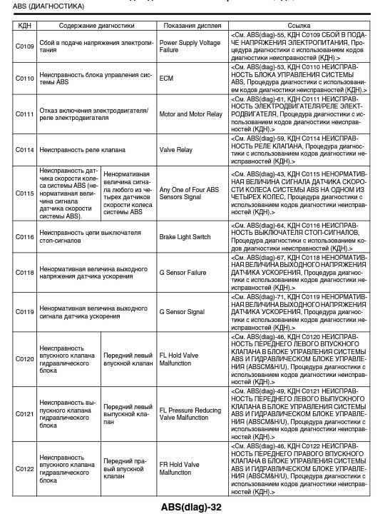

Андрей внесены поправки по блоку VDC не где не промохнулся ни, что не упустил?)))
О, теперь полный набор КДН в одном меcте! Буду давать ссылку на вашу запись другим!
Сделал ссылку у себя www.drive2.ru/l/288230376152408259/
ОК))) всё во благо семейства Subaru
Страннно, но в самой первой таблице нет P0171 и P0172 — слишком бедная смесь, слишком богатая смесь. В списке КДН на стр. 663 — они есть.
ОК Андрей позже заглену)
2350
Поправки внесены)))
Да, отдельные выдержки из книжки иногда очень полезны, все таки искать что то в 2,5 тысячах страниц не легко)))
