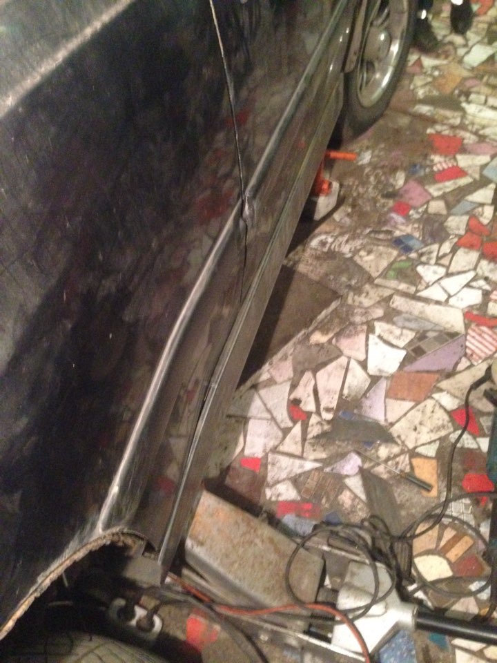

Новые пороги уже изготовлены и подогнаны осталось все обварить. Для изготовления использовалась труба 100х100 на одну сторону ушло ровно 1,5 метра, но это в учётом вырезанных арок!
Не тяжеловато из такой трубищи?
Вполне норм
Антикор обязательно сделаю!
Не забудь сделать отверстия с низу для слива воды и обработать порогу внутри антикорозийным чем нибудь(из личного опыта)
ждём фото отчёта по завершению работы.
