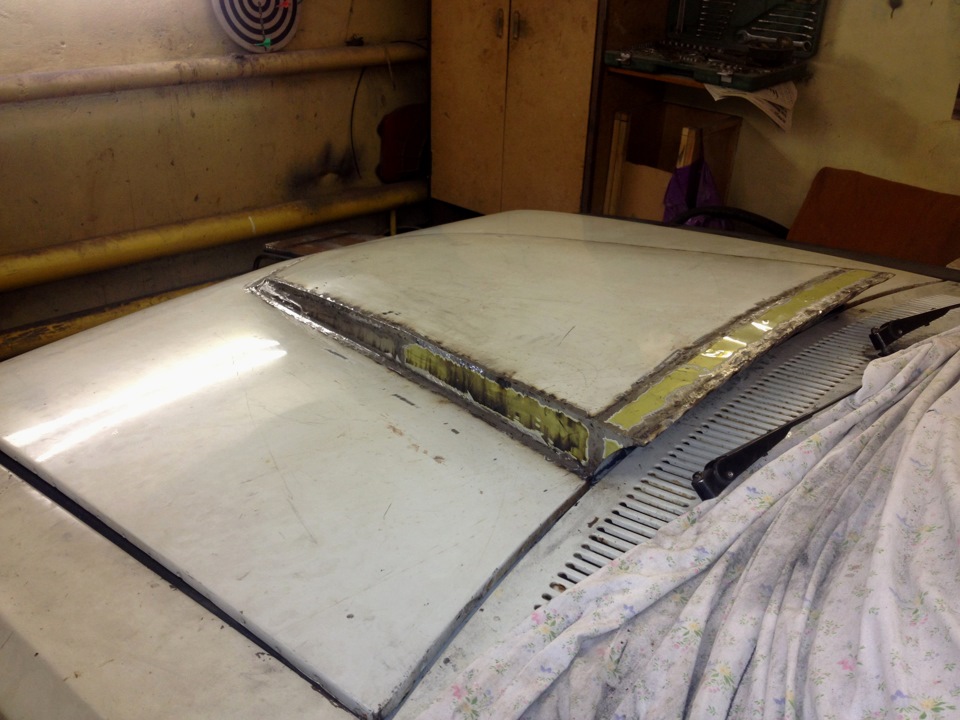

В связи с неудачно получившейся реализации, были сделаны выводы, что нужно менять геометрию скупа.
Что бы обойтись малой кровью, заднюю часть было решено оставить, как есть.
Был доварен удлинитель, с заходом на решетку 5,5см с плавным заходок к низу.
Передняя часть, же была переварена и опущена, дабы придать лаконичности конструкции.
Результат проделанной работы, швы уже сошлифованы:
Полученный результат, вполне обрадовал. В живую смотрится лучше чем на фото, думаю когда все, это дело будет выравнено, зашпаклевано и покрашено, в конечном итоге, то будут более явно видны очертания.
Сам не вижу, чего то топорного и инородного, достаточно гармонично, не вызывая, при этом отторжения и диссонанса, на фоне машины.
Выношу на суд обозрения

Смотрится неплохо, однако судя по всему работает эта штука в обратную сторону — воздух в нее втягивается, вопреки распространенному мнению. Вот парень проверяет теорию:
Надо будет проверить, для интереса. Даже если и так, то тоже плюс.
Ну вообще да, свежий прохладный воздух для дыхания не повредит. Говорят единственный минус — создание разряжения над капотом, работает как крыло на подъем. Но думаю на наших скоростях с такой развесовкой на это просто плевать. Ждем видос с ленточками :)
Ближе к лету сделаю.
Я считаю, что всё отлично получится!
Не стоит париться и заваливать боковины, вау-эффекта это не даст.

Хорошо. Но боковины надо сделать плавнее. Не перпендикулярно капоту.
уже лучше. но всё таки углы нужно сделать плавнее
Как-то инородно… Чего-то не хватает. Возможно, действительно нужно углы сгладить.
Углы сгладятся обязательно, при подготовке к покраске.

Непривычно смотрится-слишком высоковато)))
Люди правильно пишут-эти боковые вертикальные полосы надо бы завалить…
Мое предложение_чтобы повторялись уклоны передних крыльев))) Сделай иммитацию из картона_вырежи и приклей))) Посмотрим, подумаем… Хорошо бы и передние крылья навесить/закрепить-для полноты обозрения)))
Этот удлинитель-со стороны лобового стекла… А нельзя там иначе сделать? Ну может, имитация воздуховода? Сетку закрепить что ли?

Не мешает, там зазор 6-7мм еще остается.

Боковые грани надо заваливать, а то на вид там чуть ли не 90 градусов. Кому как, мое мнение, не то) Без обид)
А чё, мне такой вариант нра! Молодец!
Точно надо завалить боковинки, а то слишком прямые углы в глаза бросаются. Но в целом уже лучше чем было)
Мне нравится. Сам думал над чем-то таким, только я думал сводить ноздрю на нет в задней части капота, а спереди по V-образной кромке сделать окно с сеточкой, сохранив при этом форму выштамповки. Набросков не делал, потому вполне вероятно, что если нарисую, то не понравится. Та и возни с водоотделением при дожде больше, хотя решаемо. Кроме того, на мотощите, чуть выше мест крепления укосин, ближе к центру, тоже вытяжные окна в полку дворников под жалюзи, чтоб вода сверху не заливала.
Вертикальные кромки я бы немного завалил на угол, чтобы были более плавные линии, а так — дело вкуса, конечно)
