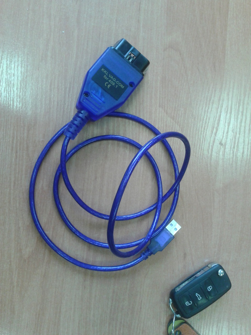

Господа драйвучане помогите разобраться. Купил на али шнурок за 300р.
Пытался удалить ошибку подушки безопасности, когда снимал переднее кресло, не отключил клеммы АКБ и горит ошибка теперь. К блоку 15-подушки безопасности не может подключиться, подключается лишь к первому блоку, это электроника двигателя. Либо шнурок фуфло, либо программка не та, либо я криворукий. Пытался через васю тоже такая картина.

Это k-line адаптер подключается через OBD разъем к k-линии. Использовался в автомобилях кажется выпущенных до 2006 г., так что в наших авто даже удивительно что что то увидел.
на али если брать то только не дешевле 25 баксов ! остальное все не катит !
я таким же кабелем подключался! все верно автор написал. но правда у меня ошибок не было и я не сбрасывал ни чего. В общем это обычный К-L адаптер. Тебе нужен VAG COM HEX CAN. или попробуй клемму сбрось на 5 мин с аккума
вот вот мне тоже кажется что это обычный R-L адаптер
на предыдущих вазах и газах отлично работает
У тебя он работает? Я брал на али такой же, висит в гараже)
да видит ошибки двигателя и все, так же давал знакомому потестить приору свою, он сказал что этим шнурком можно только ошибки удалять а мозги программировать нет, на своей приоре удалил пару ошибок.
