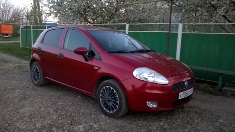

Спешу поделиться радостью! Моего итальянского мальчика вылечили! Он снова в строю! Спасибо всем, кто остался неравнодушным к моей проблеме! Спасибо mangeka за надежду на возрождение ЭУРа, Serge-B555 спасибо огромное за номер мастера в Пластуновской, и конечно же pwng за всю предоставленную информацию. Я доверилась своему мастеру и он победил этот датчик и все попутные трудности, подтвердив тем самым статус "итальянского волшебника".Значок руля больше не загорается, когда поутру заводишь машину. Не быть мне теперь качком))). И, конечно же, спасибо моему супругу, который помог мне все это пережить и был рядышком в моменты отчаяния!
Но, неприятный осадок все-таки остался, и впервые за два с половиной года задумалась о том, чтобы изменить своенравному итальянцу!
Цена вопроса: датчик-9500
работа-1500(замена, калибровка)
ЭУР, датчик угла поворота
Пробег: 128 000 км
FIAT Grande Punto 2006, двигатель бензиновый 1.4 л, 77 л. с., передний привод, роботизированная коробка передач — электроника
Феодосия
Fiat Grande Punto, 2010
