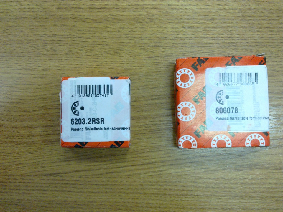

Запчасти на фото: 62032RSR
Решил заменить подшипники, в виду того, что старые очень тяжело вращались. Итак стояли 2 подшипника: 1-й подшипник — NTN 6203LHA (размер 40х17); 2-й подшипник NTN SCO3A21LHA (размер 52х17). Подобрал аналоги: для NTN 6203LHA — аналог FAG 6203.2RSR (3,6$); для NTN SCO3A21LHA — аналог FAG 806 078 (8,4$). Заказывал на exist.by.

Да, думал сам разберу, гляну что да как. Маленький подшипник снял обычным съемником, а вот с большим проблема, т.к. туда нужен съемник с узкими лапками. Придется ехать на СТО, может они снимут, ибо не хочется покупать съемник ради одного подшипника.
Все можно снять одним съемником, просто для снятия большого подшипника можно использовать две отвертки равных по толщине одновременно забивая их по бокам подшипника потом вынимая покручивая, такая же процедура с другой стороны- подшипник потихоньку пойдет правда по…я придется, потом после данных процедур подлезут лапы твоего съемника и ты его сможешь стянуть.
Подшипник на сервисе за 3.5$ сняли.
ну еще + без который ты прогонял и время которое прождал)) Лучше спросил бы я тебе рассказал я на этой теме уже" собаку съел"
Подскажи пожалуйста какой съёмник купить под это дело?
