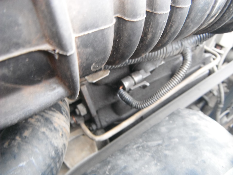

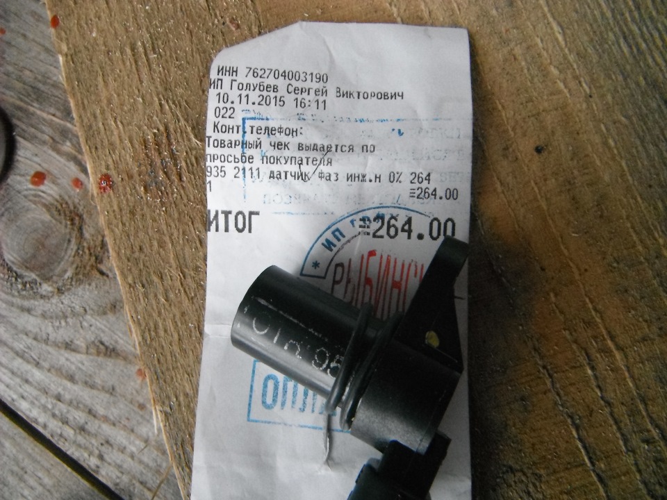

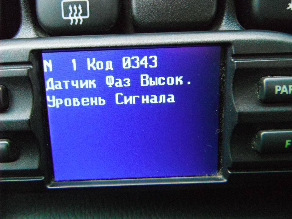

на БК стала выскакивать ошибка 0343.сначала редко, раз в месяц, а потом каждое утро.купил новый датчик. снял старый — совсем чистый, магнитится раза в 3 сильнее, чем новый. а народ здесь писАл, что у них наоборот, неисправный почти не магнитится… как вот угадаешь? весь процесс замены занял 10 минут.

БК Мультитроникс?
да
Инфа 146% что при высоком уровне надо менять датчик, а не с проводкой дело?
А то я соседу сканером прочёл ошибку. И ляпнул типо меняй датчик. А сейчас че то подумал, а вдруг проводка.
Я пошёл по простейшему пути.да и маленько почитал.акак он узнал про неисправность? У меня практически не было видимых признаков
У него чек горел, а БК нет. Субъективно с ошибкой машина пускалась хуже
У меня чека не было. Про запуск не могу ничего сказать
у нового датчика магнит целый должен быть! естественно он и магнитится должен. www.drive2.ru/l/4578576/
у нового почему то слабже магнитится…
все зависит от повреждений самого магнита
Датчик вихретоковый наверно с сердечником, который со временем намагничивается.
