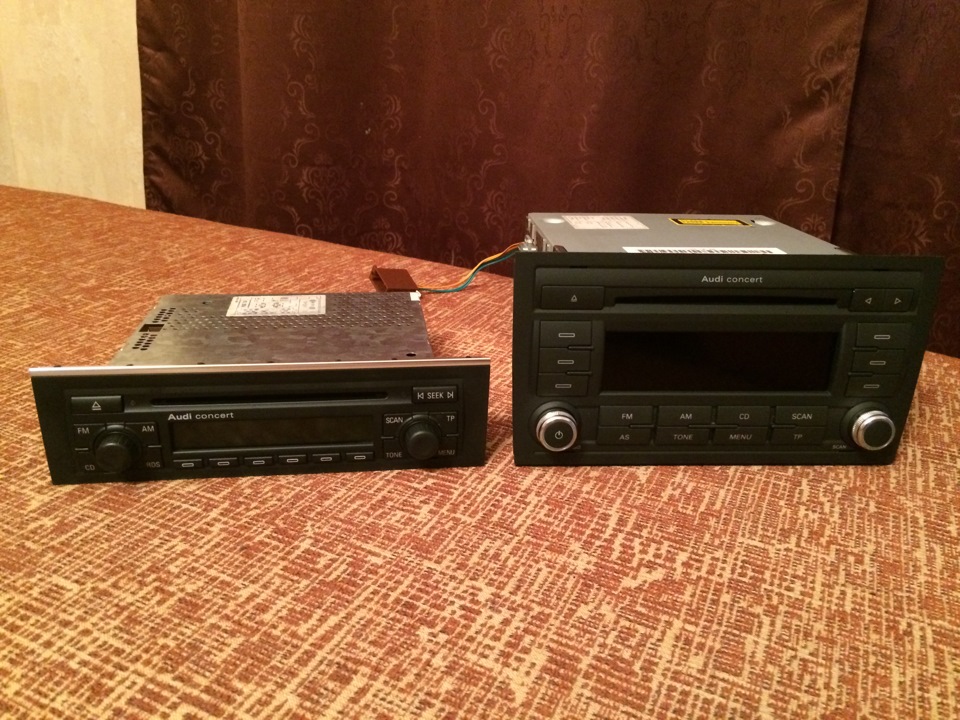

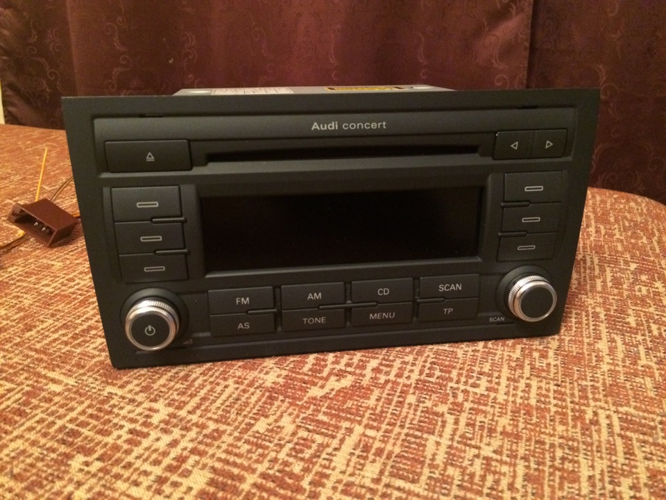

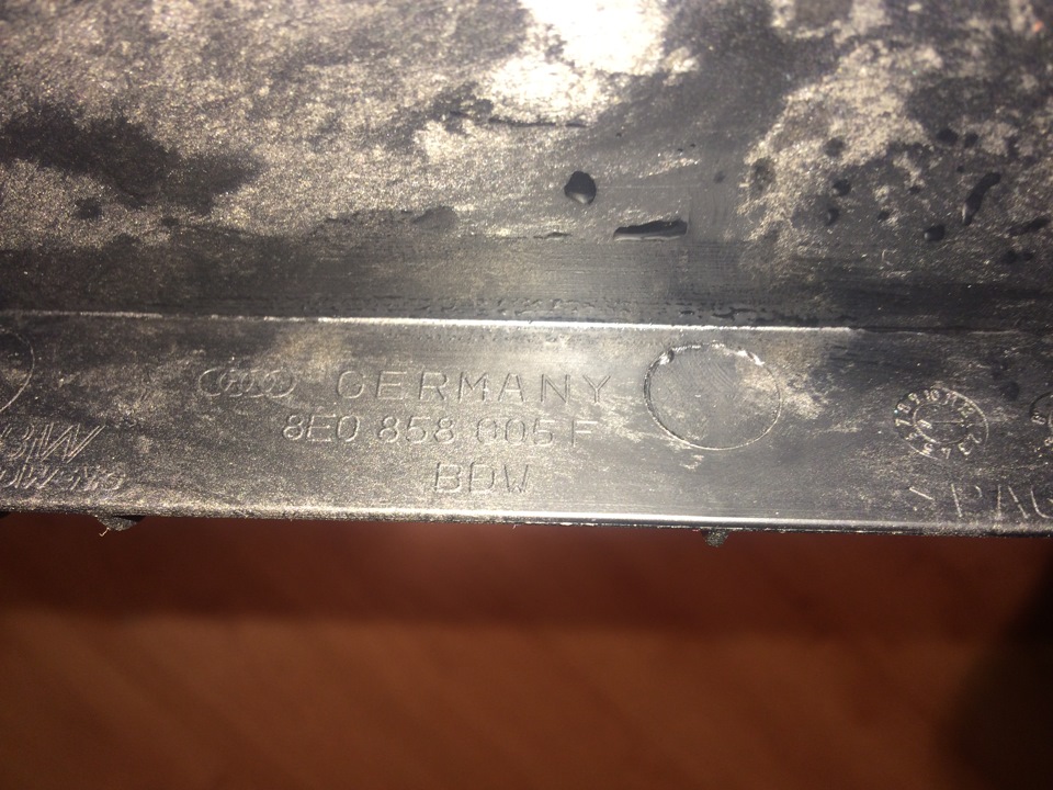

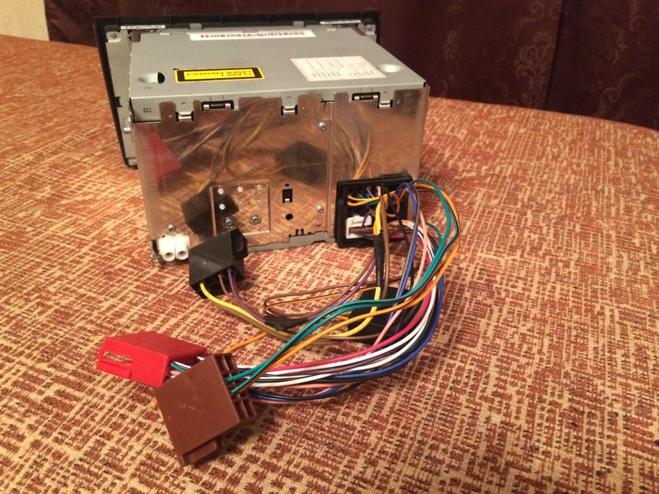

Итак, почитав форумы приобрёл себе рамку магнитолы 2 din 8EO 858 005F, штатную магнитолу concert II+, переходник под магнитолу, переходник под антенну и комплект съемных ключей. С основными моментами установки все понятно, но остался один вопрос открытым: как, где, сколько отрезать на климате, так как новый покупать не особо хочется…
Запчасти на фото: 8E0858005F

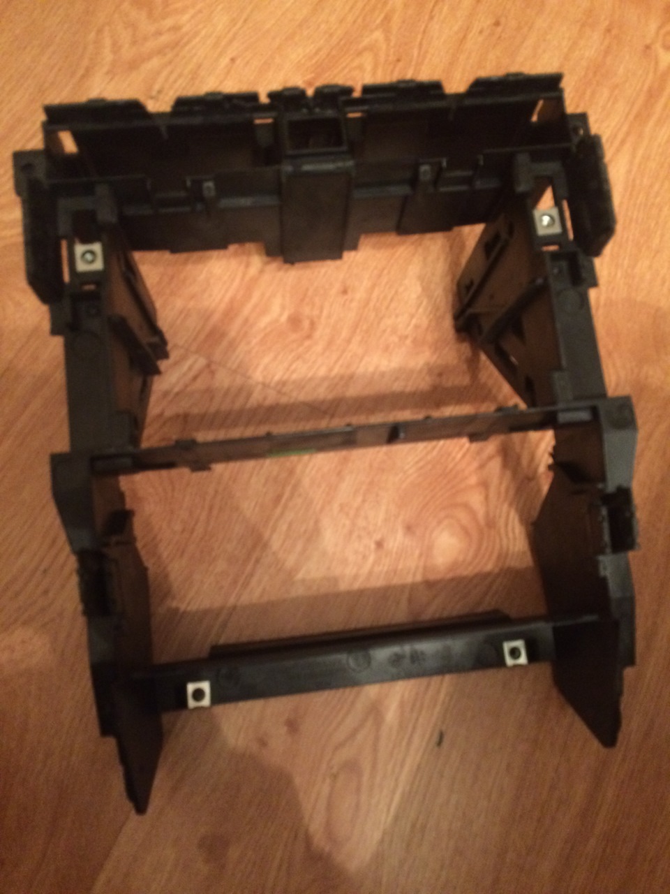

Тоже проблема. Сколько резать. Будет информация, поведай если не сложно))
Я на месте этот вопрос решил-на точильном станке( или круге -хз как правильно))) с обеих сторон так же параллельно краям по немногу обточил, сходил примерил, еще обточил, края обровнял и все супер гуд-как родная встала))

У меня как то получилось все само собой. Обточил, померил, и так подогнал в итоге
А с климатом чего делать будешь, у меня знакомый как раз данной процедурой занимается.
Резать буду. Пока не знаю как…
Он у меня замеры снимал с моего климата.
Если не сложно, сможешь замерить её размеры
Сложно сказать, поскольку края у неё имеют радиус, а ширену лучше по тунелю подгонять, верхнюю кромку по магнотоле, а нижнюю можно по картинкам примерно понять сколько пилить, когда примеряли, примерно по 0.5см нужно убирать по бокам.
