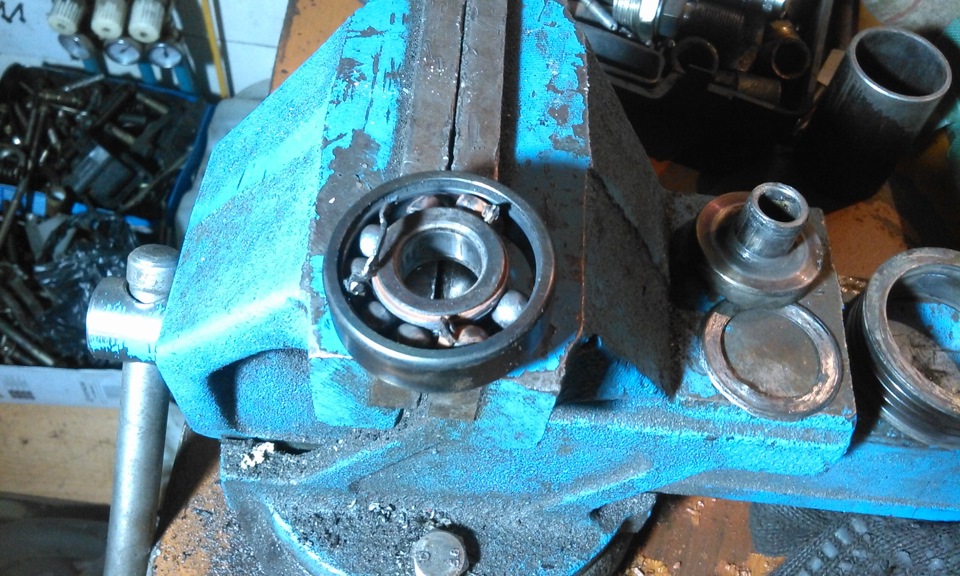

Недели полторы назад заклинило натяжной ролик ремня ГУР и порвало ремень.
Всё произошло неожиданно, да ещё и поздним вечером, а сутра в командировку. Т.к. возможности прикупить ремешок и подшипник небыль, то поехал без гидрача.

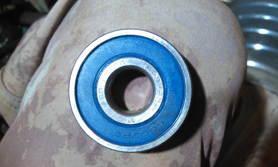

По возвращению прикупил подшипник.
Покупал в магазине где торгуют запчастями на УАЗ и грузовики. Цена 76.00 руб. посмотрю сколько отбегает.
Дальше как обычно: выпрессовка, запрессовка, установка на место.
