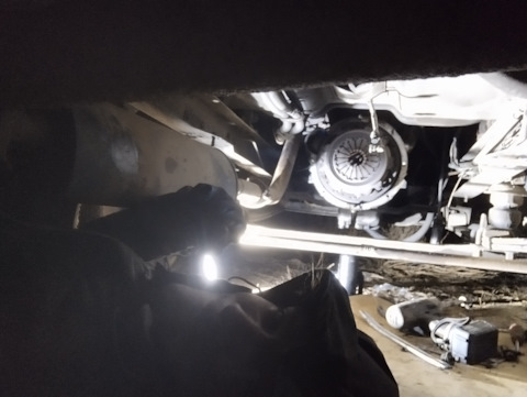

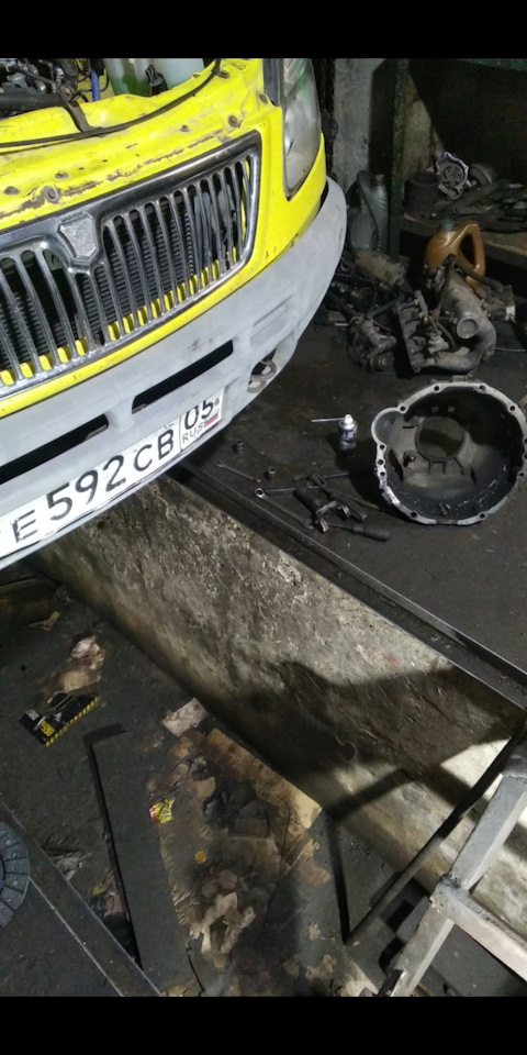

Умерло сцепление, купил всё в сборе с подшипником, начал менять. В одного всё быстро разобрал, к моему удивлению всё открутилось легко и быстро.
Начал собирать…
Обломился один болт, который держит корзину на маховике. Обломился глубоко…
Вопщем я его не высверлил, теперь думаю о последствиях, когда что-нибудь случится…
Теперь в думках, брать инструмент и снова разбирать, высверливать его, либо забить?
Кто-нибудь сталкивался с такой ситуацией?
Пробеги у меня не большие, около 10 тыс. км в год.
