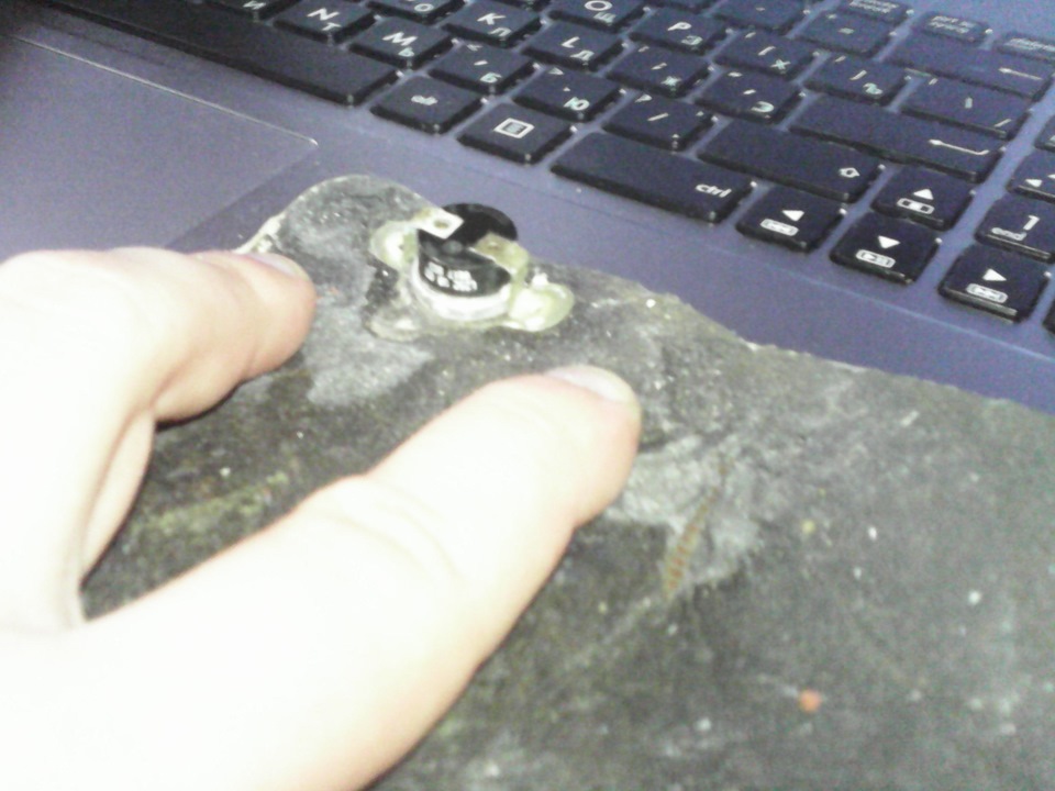

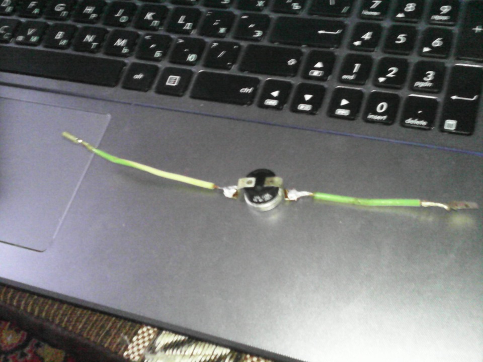

Еще летом заметил, что водительское зеркало греется. Я знаю, что у меня есть обогревы и, тем более, я менял зеркала и помню, как я их подключал. скинув стекляшку, я замерил тестером — 12В при включении зажигания. Задался вопросом : "так что, у меня постоянно стекла греются?" Нашел старую стекляшку и посмотрел отличия. Увидел, что на старой стекляшке последовательно нити накала стоит "бубочка". Это, как я понял, переменный резистор, который меняет сопротивление в зависимости от температуры. И при определенной температуре R стремится к бесконечности, и, соответственно, разрыв цепи и стекляшка не греется, а при какой-то температуре R стремится к нулю и на нить идет все напряжение в 12В. В общем я приколхозил старый "теромрегулятор" на новую стекляшку. Я, вообще-то, в электрике и электронике дилетант, но вроде поставил и заработало. сча осталось дождаться лета и узнать, разрывается ли цепь при большом плюсе)
Все остальное на фотках. Конструктивная критика приветствуется! кваттро ван лаф:)
П.С. : фотки мисселениес.

зачем ждать лето?) сейчас когда зеркало уже нагрелось- отключается? себе тоже так сделаю тогда)
это не "колхозинг", это хэндмейд))
Спасибо.)
В разрыв одного контакта поставил?
