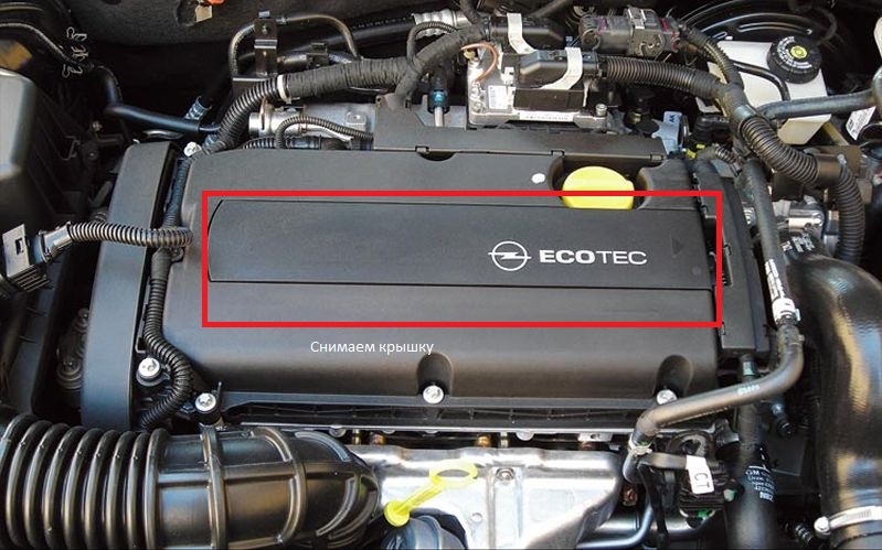

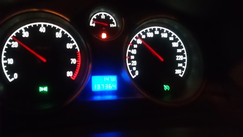

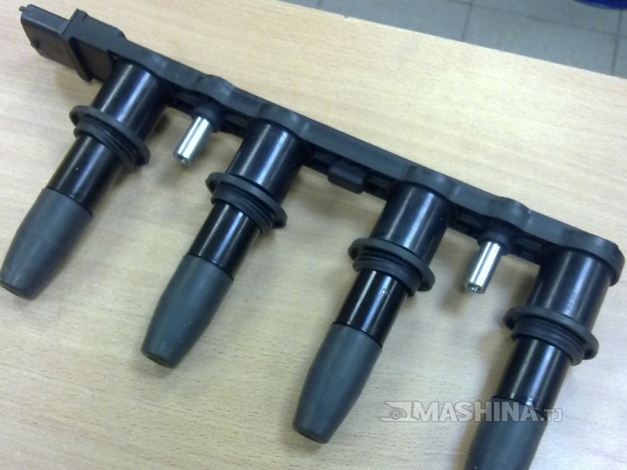

август 2015. Был чудесный летний денек и мы с друзьями решили съездить в Ростов (Ярославская обл) на реконструкцию исторический битв да и просто погулять. По приезду обратно обнаружил загоревшийся чек, плохую тягу двигателя, и крайне медленный набор скорости. легкими манупуляциями (газ+тормоз зажигание) начал обнаружил ошибку 030401 (осечка четвертого цилиндра). Поначалу грешил на свечу. поменял местами все свечи (на всякий случай) результата, но не дало. После полез в инет. было предположение, что накрылся модуль зажигания (опытным путем, сняв его с другой астры предположение подтвердилось).

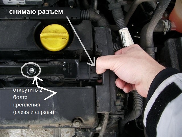

сама процедура замены модуля занимает минут 5
вставляем новый модуль зажигания и собираем все в обратной последовательности
новый модуль в зависимости от фирмы стоит от 5200. ставил неоригинал фирмы NGK.
