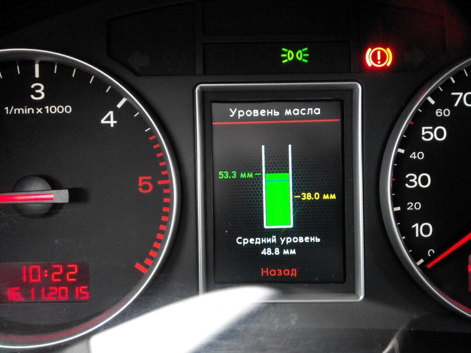

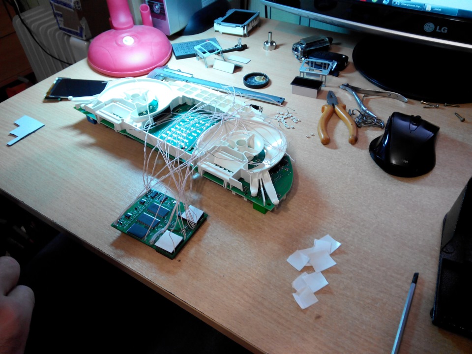

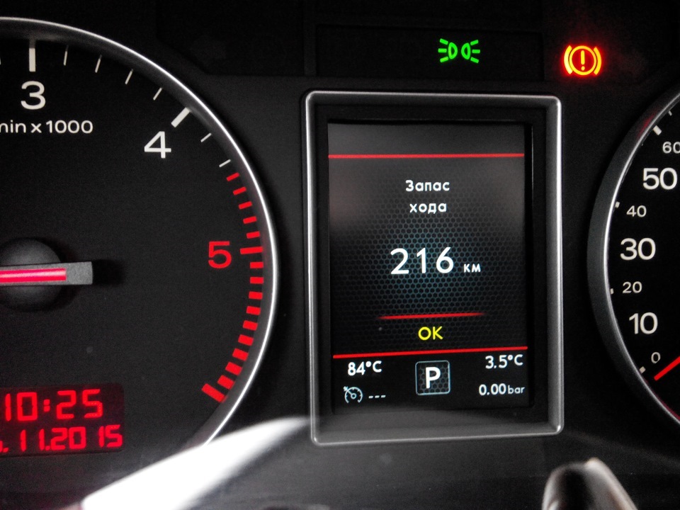

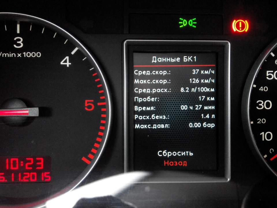

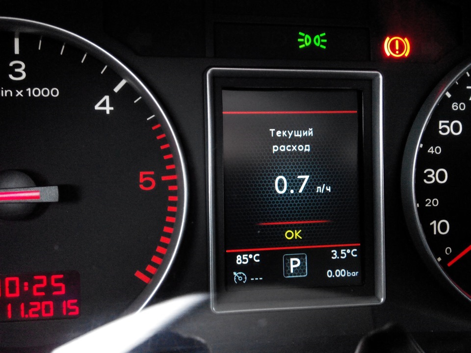

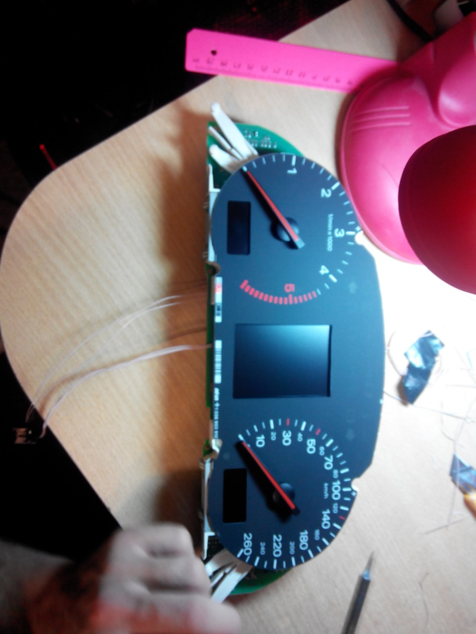

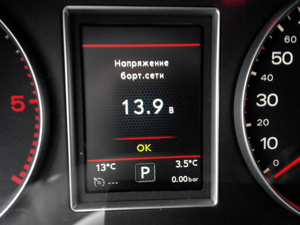

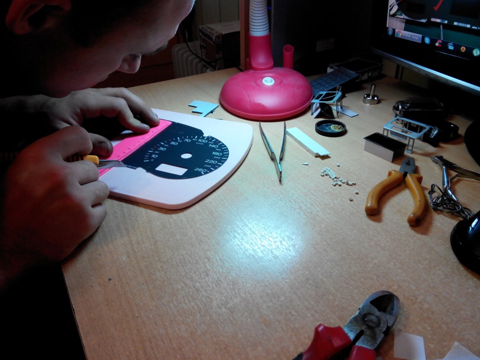

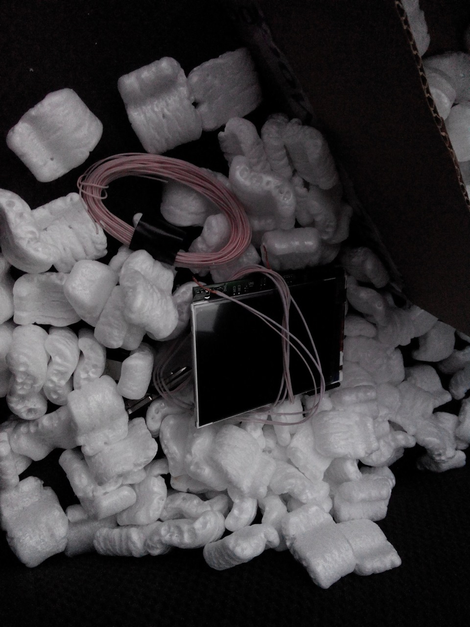

Сегодня ставил другу StepanMinsk Color Multi Fis. Т.к. всё делал впервые — время потратил вчерашний вечер и сегодняшний день ))) Зато сделал качественно, без перекосов и как для себя … А главное с первого раза, может себе прикуплю данную штуку )
Запчасти на фото: 1110011

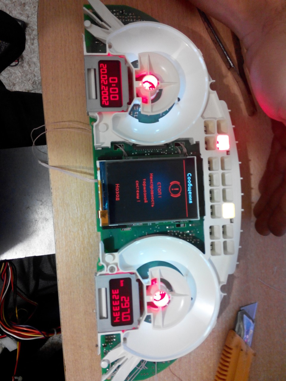

А когда на столе проверял панельку, в какие пины питание подавал не подскажешь? )))
Для этого на 18-й пин ЗЕЛЁНОГО разъёма приборки надо подать землю, а на 2-й и 3-й контакты +12 вольт.

Пардон. Не заметил 1-е фото. Я так понимаю наложеным? Из москвы не будет действовать ограничение в 22€?
Вот этого я уже не знаю )
А каким образом девайс из Москвы доставлялся? В апреле мой должен быть готов.

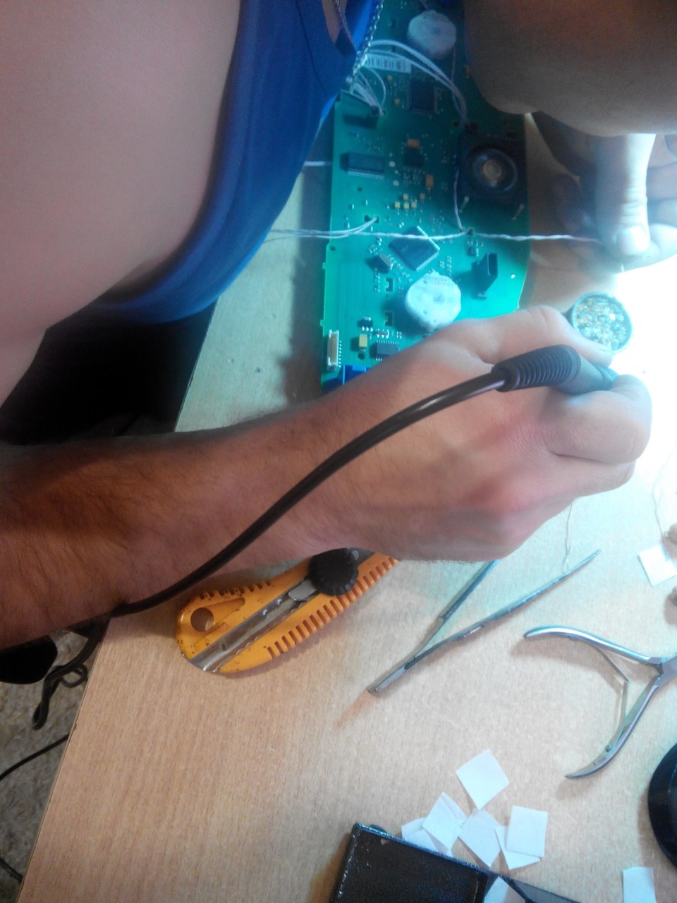

Сам паял?
Конечно ) Уже не первый раз )
Тоже такой хочу
Так в Москве можно купить )
Какие нибудь проблемы возникли в процессе пайки?
Маленькие провода очень без паяльной станции было бы намного тяжелее паять )
Короче обычным паяльником не хрен туда лесть?
Если есть маленькое жало — то можно.

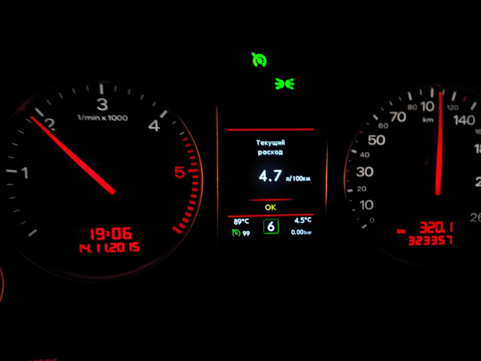

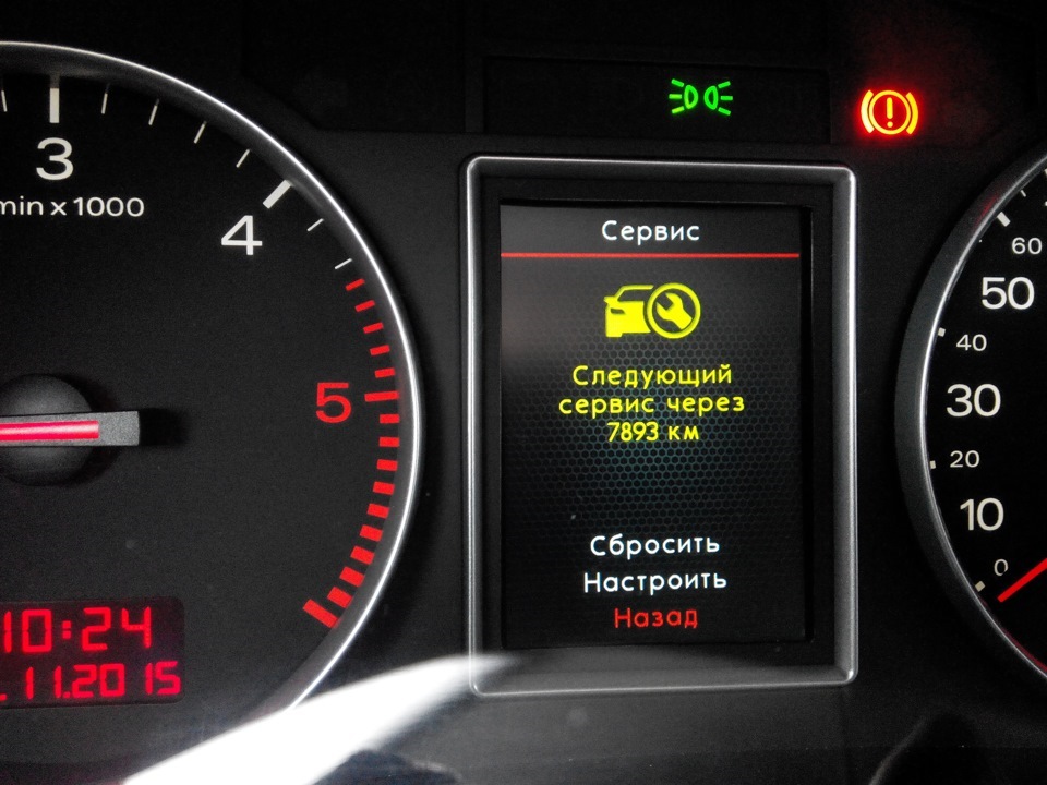

как он себя на свету ведет?читабельный?
Идеально ! Всё чётенько видно !)
А треки видно?
Да, и радиостанции, всё как у родной, только много чего ещё )

Геморрой его подключать? Смотрел пару установок, вроде ничего сложного, но все же …всегда есть вариант все пустить по наклонной)) Юрий предупредил что нужны навыки работы с паяльником
Вообще проводов там дофига! Самое напряжное что они тонкие как волос и плохо паяются… Пришлось попотеть чтобы всё было аккуратно, а так в инструкции всё написано что и куда паять ) И паять лучше паяльной станцией, т.к. жало в паяльнике нужно очень тоненькое.

Проводки одинакового цвета, не трудно ошибиться в распайке?
Да в принципе нет) Просто нужно внимательно смотреть )

Желательно не впервые держать паяльную станцию, т.к. паяльником будет очень тяжело припаять, там расстояния между контактами пару мм… Купи обязательно двусторонний скотч и термоклей… Можешь заранее прочитать www.urisoft.ru/mfdb/_a4_install_v3_1.rar

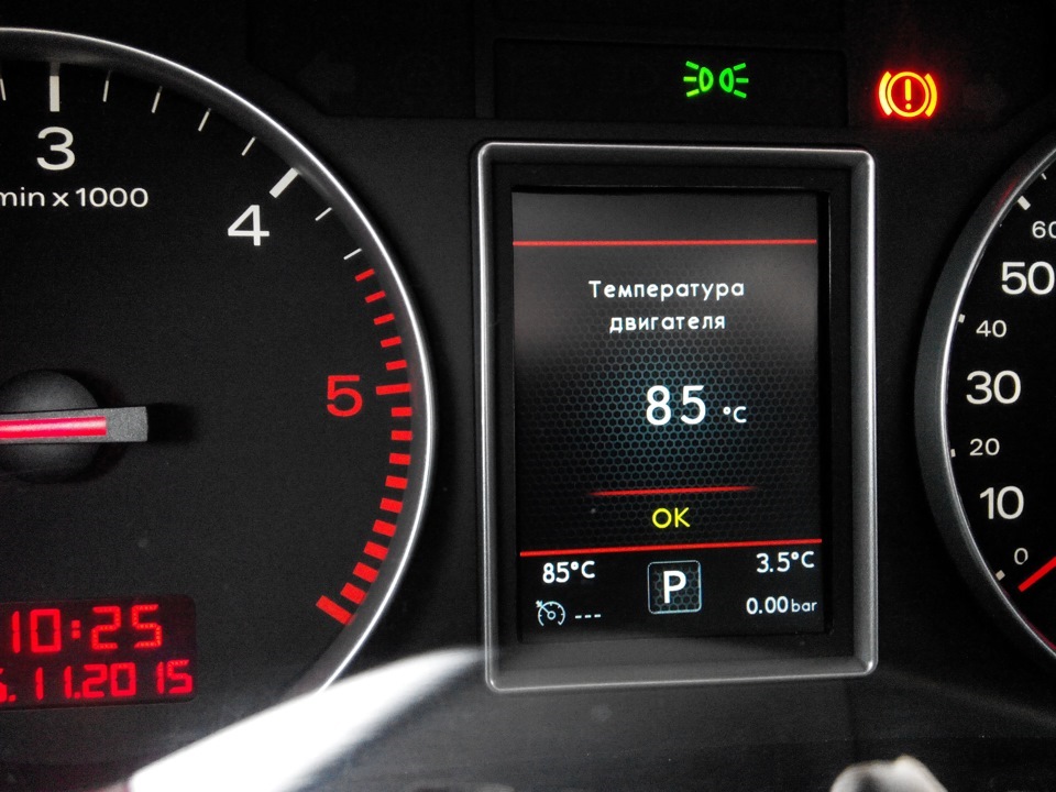

Давление на впуске будет показывать?
Да, надо один провод кинуть к ЭБУ от приборки.

Я вчера пол ночи распаивал плату, а сегодня с утра и до часов 6 вечера запаивал в приборку, если у тебя есть целый день свободный — приезжай 25у.е. не много ?)
