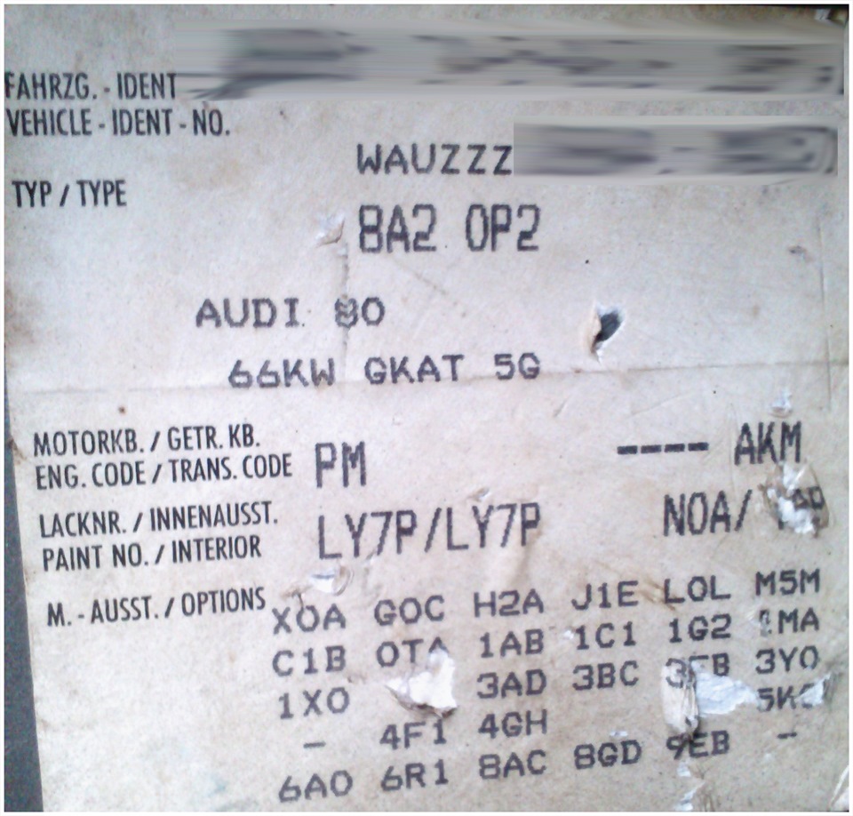

Комплектация моей Audi 80 B3 1.8 PM (Di) просто Ди:
Объём двигателя — 1,8 л. (1781 см³), двигатель — PM (Mono-Jetronic), диаметр цилиндра — 81 мм., ход поршня — 86.4 мм., степень сжатия — 9, период — (с марта 88-го по август 91-го), мощность при 5500 об/мин — 90 л.с. (66 кВт), вращающий момент при 3250 об/мин — 142 Н•м, подача топлива — SPFI (моновпрыск), топливо (октановое число) — 91, максимальная скорость — 182 км/ч. Цвет — (LY7P/Z6) Серый «Титан» металлик — Titan metallic.
Расшифровывать здесь — ссылка на сайт.
X0A — Программа продаж для ФРГ
G0C — 5-ступенчатая механическая коробка передач
H2A — Всесезонные шины 255/60 R17 110 V xl
J1E — АКБ 220 А (40 А*ч)
L0L — Автомобиль с левым рулём
M5M — 4-цил.бенз.двигатель 1,8 л./66 кВт Monojet, центр. впрыск, регул. катализатор, базовый двигатель: T5А
C1B — Колёса из лёгкого сплава 7 1/2 J x 18
0TA — Без ковриков для ног
1AB — Усилитель тормозного привода
1C1 — Защита от замерзания с темп. замерз. до -25 град. С, допуск до -30 град. С
1G2 — Запасное колесо стандартного размера со стальным диском 16
1MA — Рулевое колесо
1X0 — Передний привод
3AD — Наружное зеркало справа, выпуклое, с настройкой изнутри
3BC — Наружное зеркало слева, плоское, с настройкой изнутри
3FB — Панорамный сдвижной и подъёмный люк
3Y0 — Без солнцезащитной шторки
4F1 — Система центральной блокировки замков
4GH — Теплозащитное остекление ветрового стекла с цветной полосой
6A0 — Без огнетушителя
6R1 — Чехол рычага КП из иск. кожи
8AC — Магнитола "beta"
8GD — Генератор 90 А
9EB — Жгут проводов для 4-цил. двигателя со впрыском
N0A — Обивка сиденья из ткани

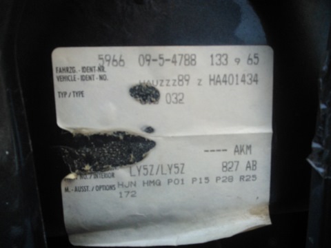

У меня вроде такая наклейка на крышке багажника
Может быть и так.
