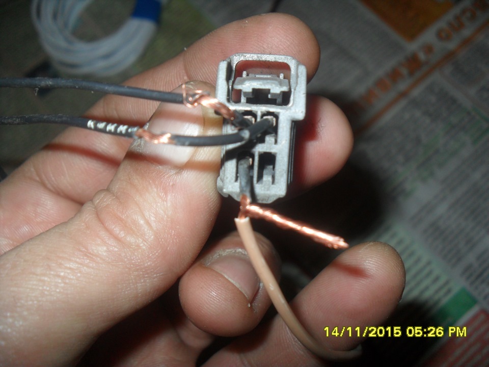

Как достала эта тема, как наступают холода, так начинаются танцы с бубном вокруг багажника. Замок начал жить своей жизнью, сам по себе стал отрываться, фары выключаешь багажник открывается) В общем выдернул косу, купил новые провода и понеслась перемотка. Да, кстати микрик тоже поменял, потом фотки кину.
Ну и вот сама коса:
Разложился на газетке и понеслась…
Берем за основу разъем с замка багажника.
Первый пин это +
И приходит он вот сюда.
Берем второй пин, это —
Но этот провод ближе к середине раздваивается.
И приходит он на разъем кнопки, вот сюда.
Берем третий пин
Приходит он вот сюда.
Берем четвертый пин
Приходит сюда.
Теперь берем разъем кнопки.
Нижний провод уже поменен, поэтому берем верхний, левый пин.
Который приходит сюда.
И верхний правый.
Все это дело перематываем и получаем вот это) :
Да, чуть не забыл, провод покупал такой и брал шесть метров:
Но вот и все, коса готова и завтра будет устанавливаться на автомобиль!

спасибо за полезную статью! однако по фотографиям стыковка проводов несколько затруднена, приведённая распиновка не имеет ничего общего с реальностью- разьём А имеет 8 пинов, а в приведённом скрине он 10и пиновый.
Не за что! Этот фото я скинул для того чтоб знать, какая длинна провода и на каком расстояние разъемы монтировать.

Вот тачно такая проблема с багажником ! Свет включает открывается! Без света не открыть! Подсветка не горит в самом багажнике!
Для начала микрик поменяй в кнопке, а подсветка в багажнике не связана с косой, чтобы свет был в багажнике смотри предохранители. Если мне память не изменяет, то он находится в салонном блоке нижний ряд, самый первый от пассажирской двери. Если же предохранитель цел, то скорее всего умер микрик в самом замке крышки багажника.
Спасибо за консультацию !
Делал летом тоже самое, только я не ждал поломки а искал причину негорящего света в багажнике. Когда разобрал то увидел что самый толстый проводок уже треснул, не зря разбирал. Кстати свет в багажнике так и не горит. Незнаю что еще смотреть, видимо дело в микрике в замке, потому что тут недавно как то открыл багажник и свет горит! Правда недолго)))
Скорее всего в нем и дело, вскрывать замок надо и смотреть.
Там ничего не увидеть. Разобрал-визуально все целое, стоит микрик впаянный в корпус, если он, то только замена замка поможет…

Вместо изоленты лучше термоусадку использовать, в любом радиомагазине продаётся. :)
термоусадкой не разгуляешься там, мало места в доль.

Данная проблема с крышкой багажника на S40 II не обошла меня стороной, скрутка + термоусадка, так сделал.

надо было скрутки пропаять. со временем окислится и будешь опять разбирать. хотя ничто в жизни не вечно.
Да, по сути так то не должны окислиться, мотал изоленту герметично)
а сам жгут из соображений экономии не стал брать? или думаешь так надежнее будет?
Так, 100% процентов надежней будет. Вольвовские провода даже в плюсовую температуру деревянные, а на морозе оплетка провода просто трескается, то есть получается излом изоляции. В обще сколько машин я переделал, пока работал по сигналкам, ни у одной не видел таких проводов как у Вольвы в багажнике)

весной/летом тоже предстоит ребилд косы делать. Месяц назад скруткой и синей изолентой обошёлся.
Планирую использовать кабель многожильный с резиновой изоляцией.
Кабель да, вариант, но для начала замерий сам кабель в диаметре, и внутренний диаметр гофры. Я кое как пучок в гофру засунул)
провод в резиновой изоляции диаметром одинаков как у косы. Также можно его взять из утюга и прочих приборов, путем удаления наружной общей изоляции. Также можно поискать в магазине МГТФ 0,5; МГТФ 0,75.
Ну по сути, можно и так)
в морозилке замораживал кабель ШВВП? Не треснет на морозе при изгибе?
Не, не замораживал. Чувак который в магазине продавал, мне его посоветовал. Кстати знакомый мой, я думаю херню мне он не посоветует. Еще говорят вот такой провод нормально подойдет МГШВ 0.7, но я его не нашел.
А следовало бы заморозить.
Сегодня ставил косу на авто, на улице -8, коса даже не задубела. Конечно чуть-чуть гибкость изменилась, по сравнению с плюсовой температурой, но незначительно в общем незаметно что она подмерзла. Посмотрим что дальше будет)
