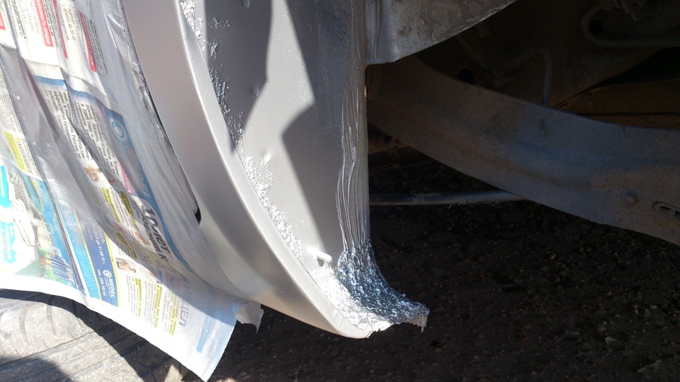

Как и большинство фокусоводов, меня коснулась проблема облезающей краски с задних арок: как снизу, так и на стыке бампера. Плюс пороги немного подмятые. Заехал в пару сервисов прицениться. Озвучивают 18 тысяч за обе стороны с учетом рихтовки порогов, материалов, шпаклевки и покраски двух порогов и двух задних арок переходом. Оно примерно того и стоит, но я пока не готов столько потратить.

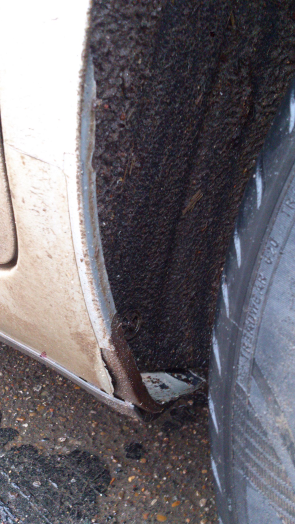

Но дело к зиме, так оставлять было нельзя. Поэтому в последние теплые выходные собрались с двоюродным братом покрасить своими силами. Да, баллончиками, надолго не хватит, видно разницу в цвете и т.п. — но главной целью было убрать ржавчину и спрятать голый металл на зиму. За качество работ помидорами не закидывать. На следующий год скорее всего отдам в малярку, т.к под пластиковыми накладками порогов обнаружено много отслоившейся краски. Немного хуже, чем я ожидал.
По материалам ничего особенного. Наждачка, преобразователь ржавчины, обезжириватель, грунт, краска, лак. При необходимости шпаклевка, во внутренних полостях резино-битумная мастика поверх грунта.

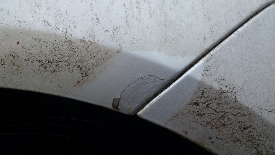

Стык с бампером красил в том году — снова зацвел

Если так просто мазать на ржавчину, судя по последнему фото, то так каждый год и будешь подкрашивать. Возьми нождачку 500, 1000. Зашкури место скола и не бойся залесть на целую краску. Обезжирь и крась не кисточкой, а губкой поролоновой, ну маленьким кусочком. Слоя 3 наложи и пусть все высохнет. Потом полировкой все выравнивается. Делов не на много больше чем у тебя, а результат лучше
Последние фото — это до. В этот раз все было хорошо зачищено, и покрашено как ты расписал) Кисточка была в прошлом году, в этом году баллончик, и подошел серьезнее. Зачищено с залезанием на целую краску, даже внутри под подкрылками. Грунт, краска, лак — все по 2-3 слоя. Через неделю прошел полировкой, и наклеил защитную пленку на заднюю арку, как было с завода (только пленка новая)

Я так и сделал, как временную меру. Цвет не много не попал, видно только если присмотреться на место ремонта. Только еще цинкарем прошелся. Теперь так железо доживет в целости до нормальной малярки, ремонта сколов и мелких царапин от веток.
Я цинкарем тоже проходил. И цель была такая же — сохранить железо до нормальной малярки)
