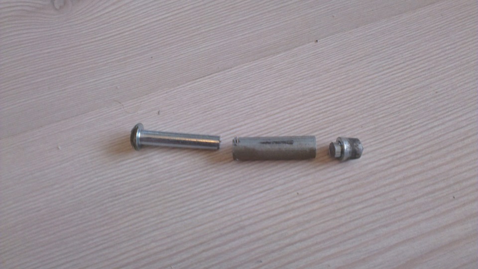

Нам нужно высвободить подвижную часть салазок, для этого нужно отпилить стопорный болт.
Берем ножовку по металлу и отпиливает этот болт.
Вот что у нас получится
Вынимаем старые, стершиеся направляющиеся и вставляем новые.

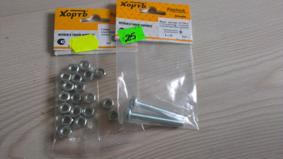

Для того чтобы все собрать обратно, нужен болт 6х55 мм и две гайки (или одна самоконтрящаяся) и старая втулка которую мы пилили раньше.

Согласен, кстати есть заводской ремкомплект, он не в виде заклепки, а болт с гайкой.
Короче тоже самое, что я купил в строительном магазине, только в 6-ть раз дороже. :)
