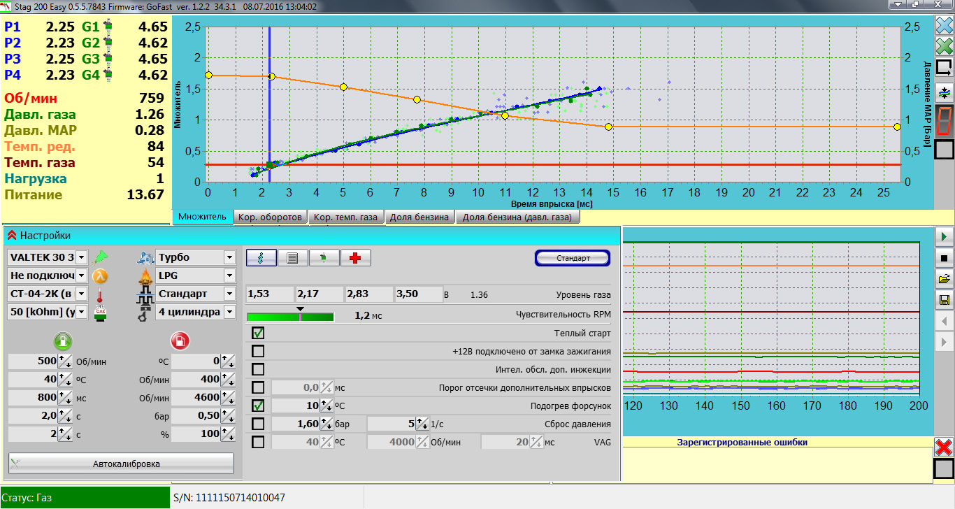

Здравствуйте! Как и обещал хочу рассказать о настройке своего ГБО. Процедура несложная и не долгая.
Перед тем как приступить к настройке я внимательно изучил инструкцию которая была в комплекте с газовым ЭБУ и конечно же руководствовался записью в пользователя Dominickanec в его БЖ Самостоятельная настройка ГБО-4 (Digitronic 3D Power)
Для начала настройки мне нужен был кабель для связи газового ЭБУ с компьютером, его я заказал на OLX за 95 грн. Кабель такой же как и для ГБО Zenit только там + и — поменяны местами. Кабель для Зенита у меня был, так как у отца на Ниве Шевроле стоит именно такое ГБО, я не стал его переделывать хотя там делов то на 30 минут, а просто заказал еще один кабель, но уже для Стага.
Программу для настройки я скачал с официального сайта Ссылка на программу
Желательно скачать самую последнюю версию программы. При первом подключении программа может выдать сообщение о том что вам нужно обновить прошивку контролера (я обновил до версии 2.41) Обновляемся что бы потом не было глюков.
Когда обновились приступаем к настройке.

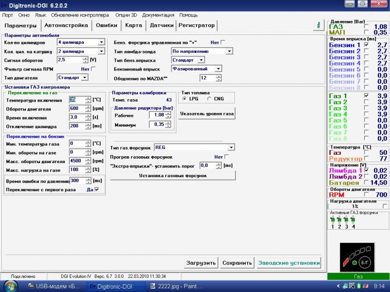

1) Заходим в параметры на вкладке параметры автомобиля выбираем:
— количество цилиндров — 4
— тип двигателя — стандарт
— источник сигналов оборотов — катушка зажигания
— количество цилиндров на катушку — 1 (это в моем случае у меня катушки индивидуальные)
— лямбда-зонд — по напряжению
— тип впрыска — стандарт
— бензиновый впрыск — стандарт

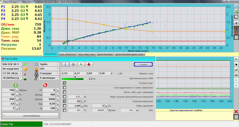

2) Заходим во вкладку параметры газового контролера:
— вид топлива — LPG
— порог переключения — 600 обротов
— время переключения — 7с (у меня так)
— задержка заполнения редуктора — 0,7 мс
— температура переключения на газ — 35 гр. (на зимний период нужно поднять до 40-45 гр.)
— переключение цилиндра — 200 мс
— теплый старт — я себе активировал (когда машина горячая, но не ниже 20 гр то заводится сразу на газу)
— звук переключения на газ — можете ставить или нет дело ваше
Рабочее давление, минимальное и температуру газа программа сама пропишет после автокалибровки.
Минимально давление после автокалибровки у меня было 0,65 бар, но я его опустил до 0,4 бар.
Рабочее давление у меня 1.1 бар
Показания МАР на холостом ходу должны быть в пределах 0.28-0.33, если больше то скорее всего где то подсос воздуха.
Парамерты переключения на бензин:
— минимальный обороты на газе — 400
— максимальные обороты на газе — 4500 (так рекомендуют что бы не было прогара клапанов, но можете и больше выставить)
— интелектуальное обслуживание давление — активно
минимальная температура — 0 гр.
— максимальная нагрузка — 90% (так на писано в инструкции)
Потом выбираем тип форсунок, датчик температуры редуктора и газа выбрать надо что в комплекте (в мое случае это CT-04-2K и CT-02-2K).
Можно изменить конфигурацию датчика уровня топлива, но я просто сделал автоматическую калибровку датчика в параметрах ничего не менял. Об этом напишу ниже.
В расширенных настройка я только выставил число аварийных запусков и активировал данную функцию, больше ничего не трогал хотя там много полезных функций о них вы можете прочитать в ИНСТРУКЦИИ описывать их я не буду.

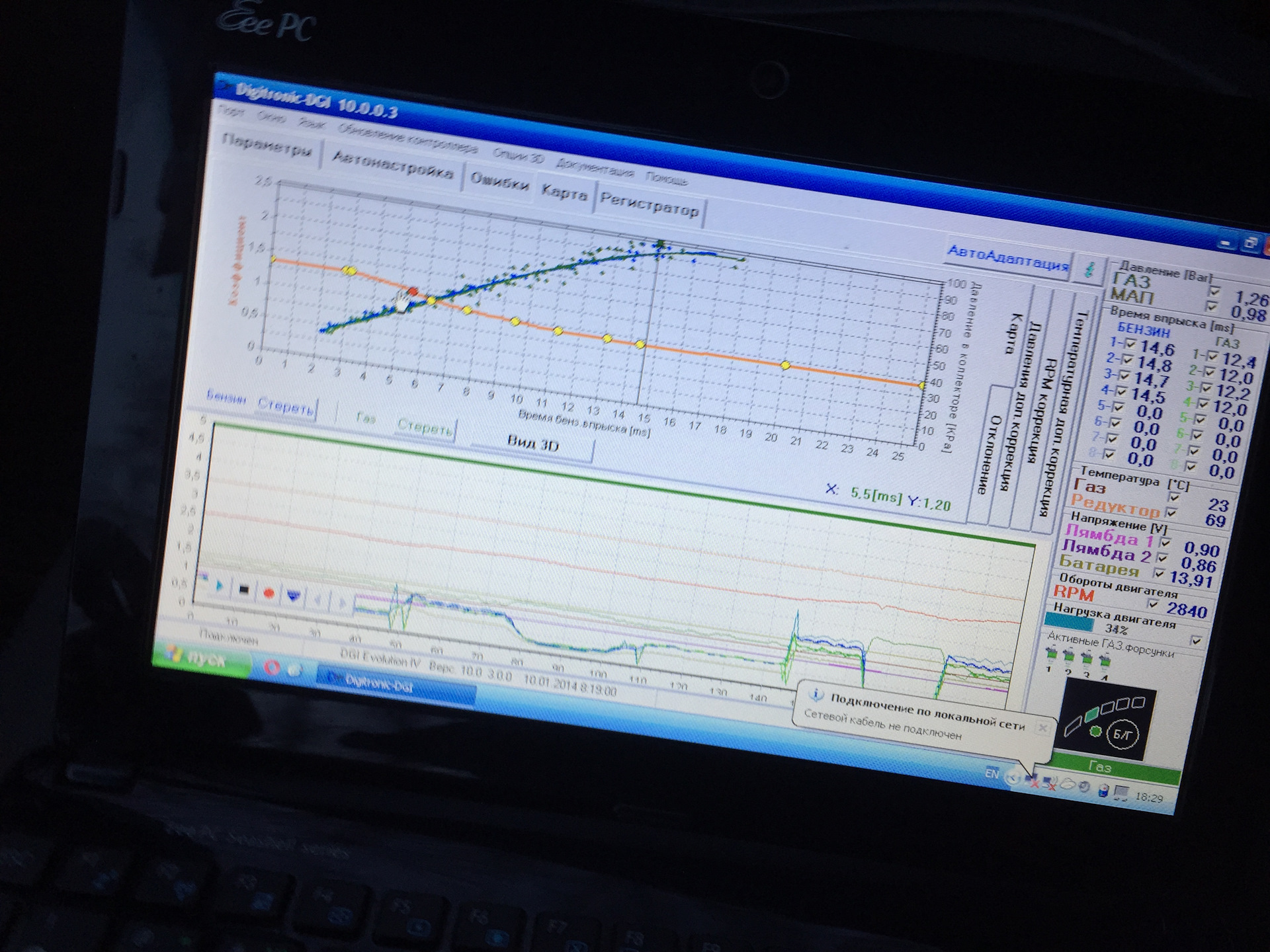

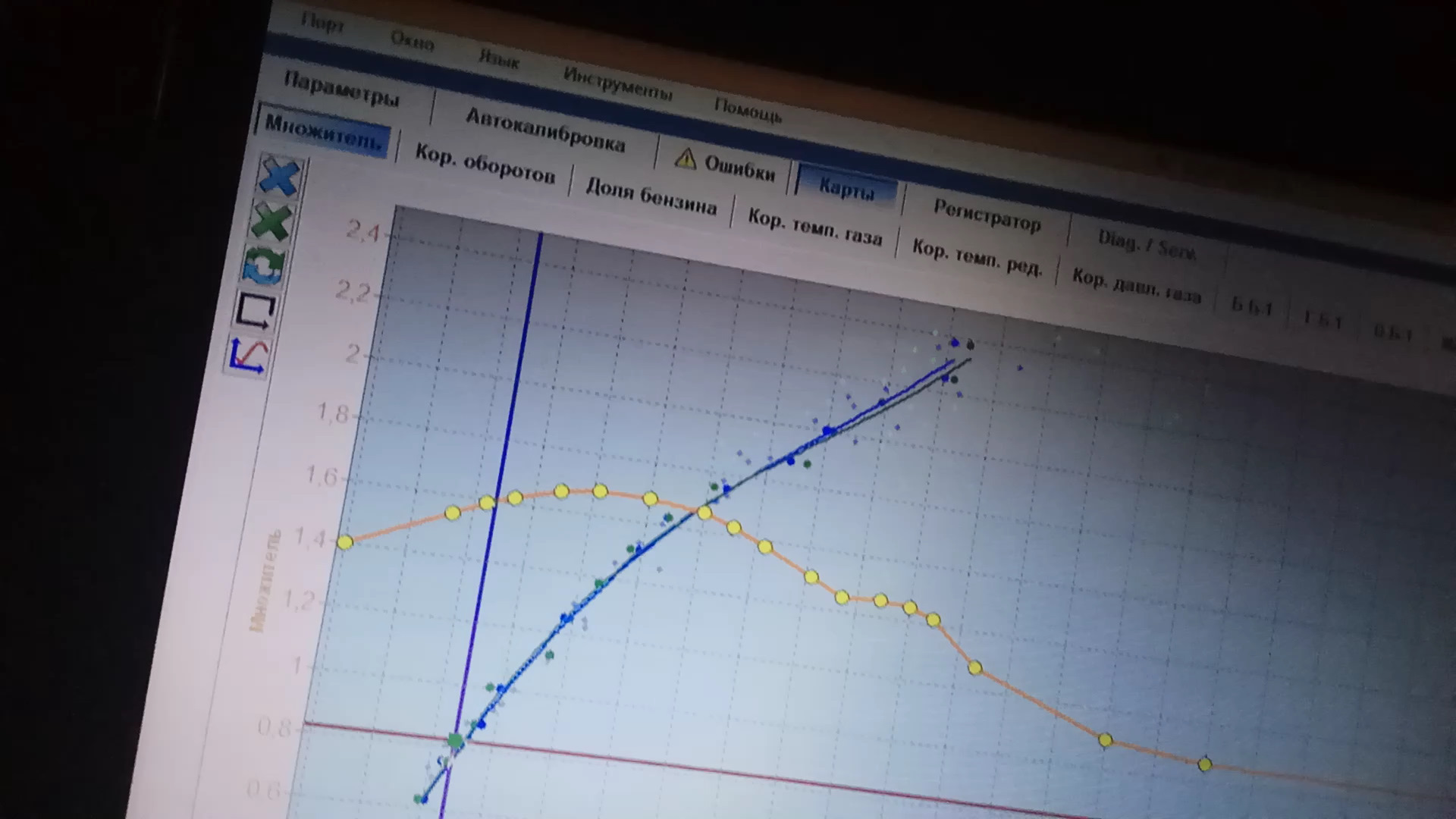

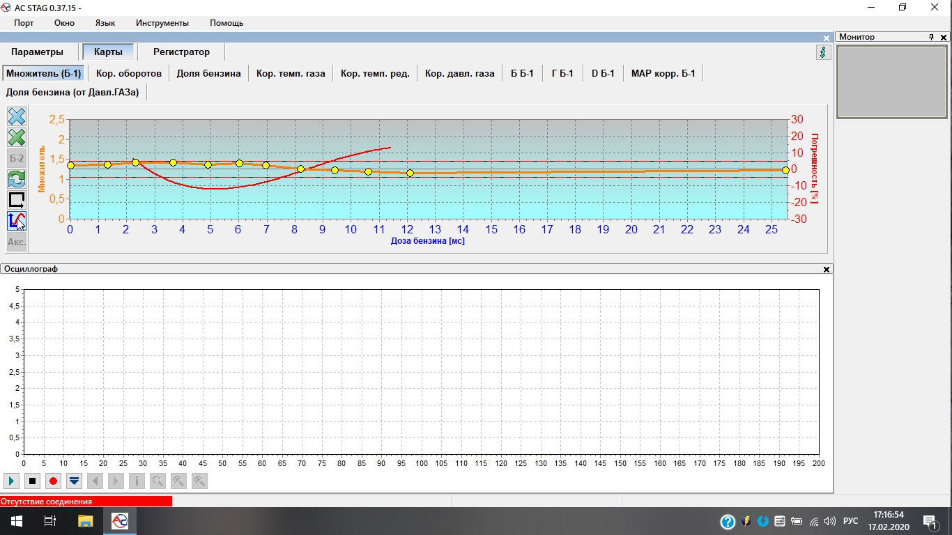

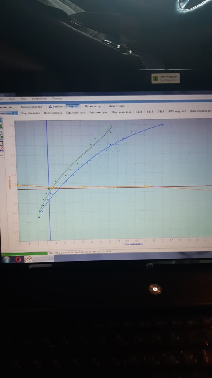

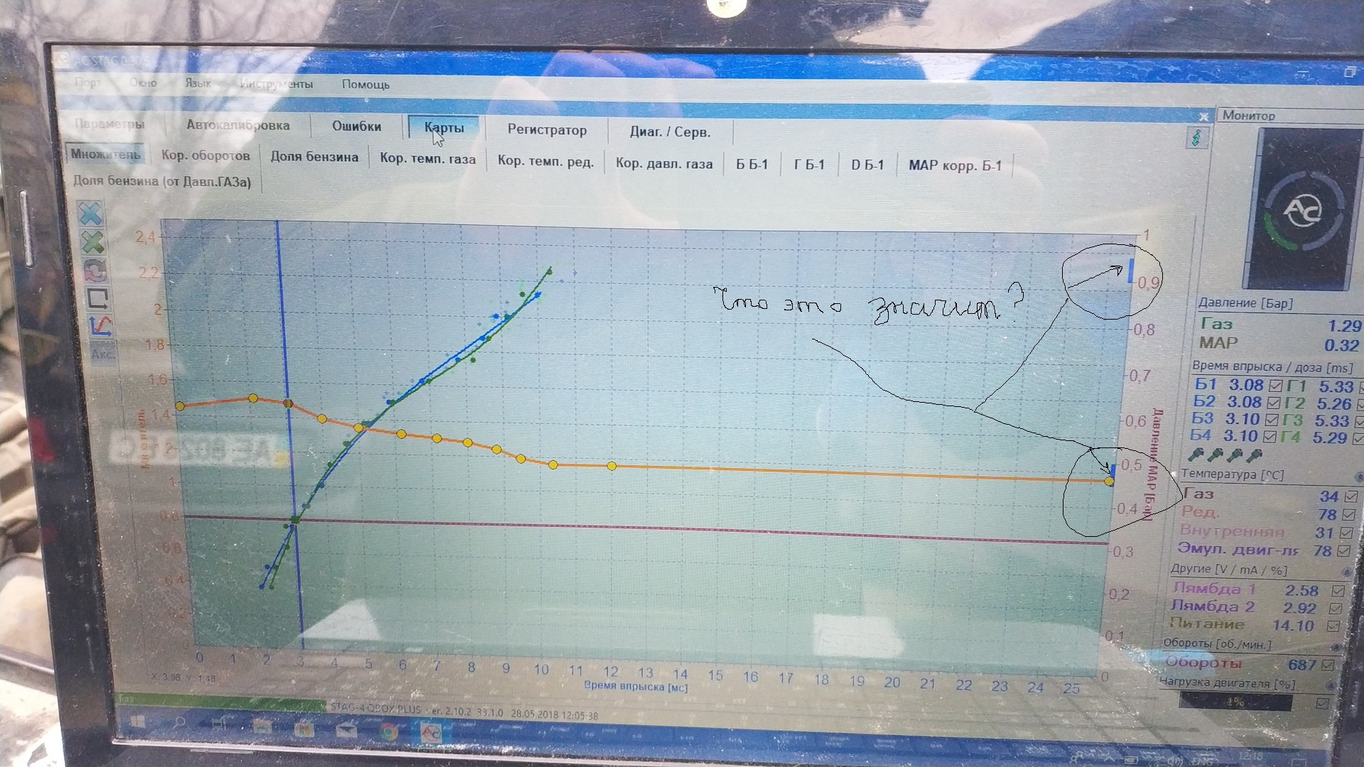

После того как выставили все нужные нам параметры переходим на вкладку Автокалибровка. Заводим двигатель на бензине прогреваем его до рабочей температуры. С завода на редукторе выставлено давление 1 бар., для моего мотора такого давления мало при резком тапке в пол была сильная просадка давления и провал оборотов, по этому методом тыка подобрал себе оптимальное давление 1,1 бар. После прогрева нажимаем кнопку "СТАРТ" и тем самым запускаем процесс автокалибровки. Когда автокалибровка завершена заходим во вкладку карта и смотрим на коэффициент пересчета времени впрыска газа (это оранжевая линия) он должен быть в пределах 1.1 — 1.6. На редукторе выставляем при помощи шестигранника выставляет рабочее в пределах 1-1,3 бар. (машина в это время должна работать на газу) и еще раз повторяем автокалибровку.
Смотрим на множитель (оранжевая линия) во вкладке карта если он в пределах 1.1-1.6, если выше то тогда поднимаем давление, если ниже то понижаем давление. Таким методом определяем оптимальное давление для вашего мотора.
ВАЖНО! После каждой смены давления нужно заново проводить автокалибровку.

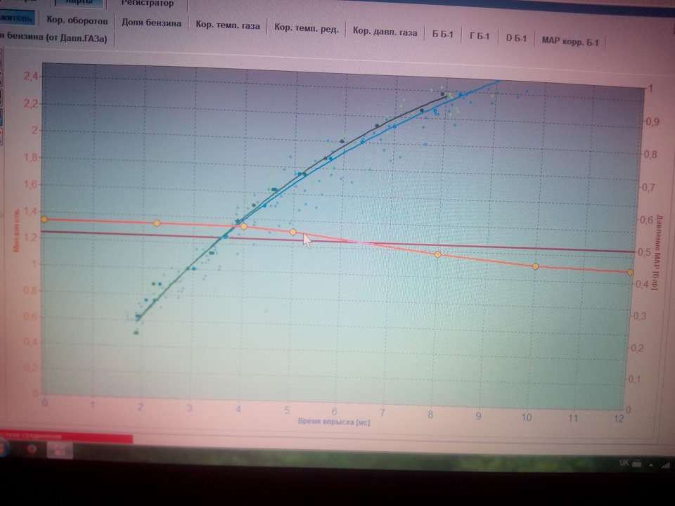

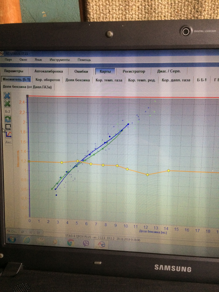

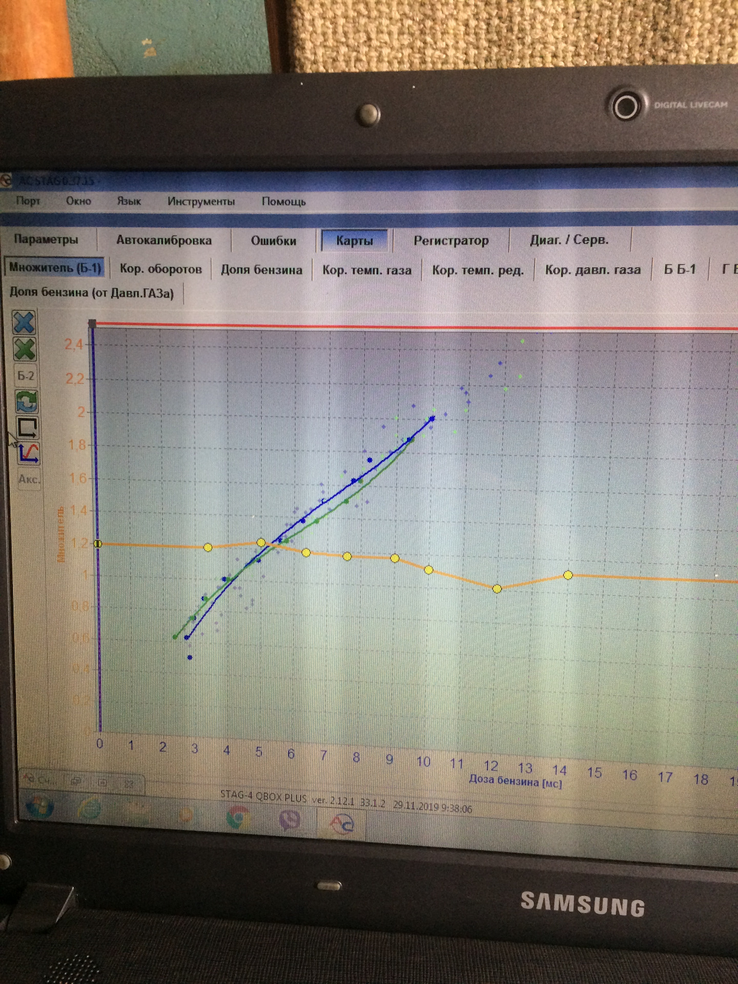

После того как коэффициент окажется в нужных пределах, берем ноутбук в машину и вместе с ним выезжаем на трасу накатывать карты.

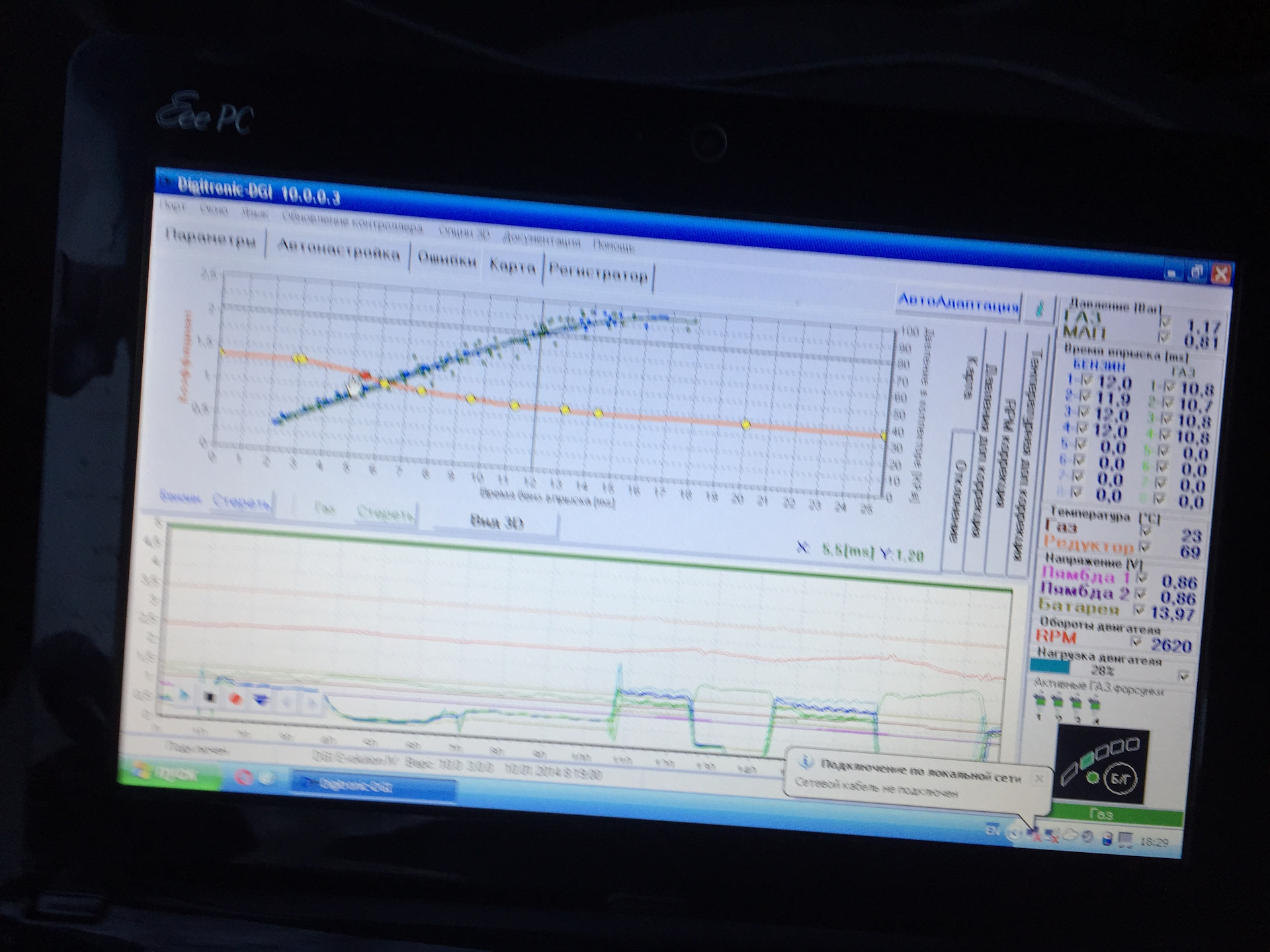

Сначала переключаемся на бензин едем на трассу и на 4-5 передаче начинаем накатывать карту впрыска бензина желательно во всем диапазоне нагрузок надо проехать 4-6 км. Когда карта будет составлена во вкладке "карты" вы увидите синюю линию (это будет усредненное время впрыска бензина). После этого переключаемся на газ и потому же маршруту начинаем накатывать газовую карту (зеленая линия). В идеале линии должны накладываться друг на друга, в тех местах где они начинают расходится нужно подправить коэффициент. Если кривая газа выше бензиновой то тогда множитель нужно опускать на один или несколько щелчков. На кривой множителя (оранжевая кривая) можно левой клавишей мышки добавлять точки и при помощи стрелочек на клавиатуре двигаем их вверх, вниз или в стороны. Этим мы корректируем кривую множителя что бы добиться совпадения кривой газа с бензиновой.
Когда карты наложились друг на друга нажимаем на кнопку отклонение, там красная кривая будет в % показывать отклонение газовой карты от бензиновой если оно в пределах 10% то это очень хорошо. я добился отклонения в пределах 5% но можно было бы еще подстроить множитель. Такого отклонения в пределах 5% я добился при езде по трассе, но когда ездишь городу вырастает до 10%.
В общем картина складывается очень даже не плохая. Отклонение в пределах нормы, карты накладываются друг на друга.

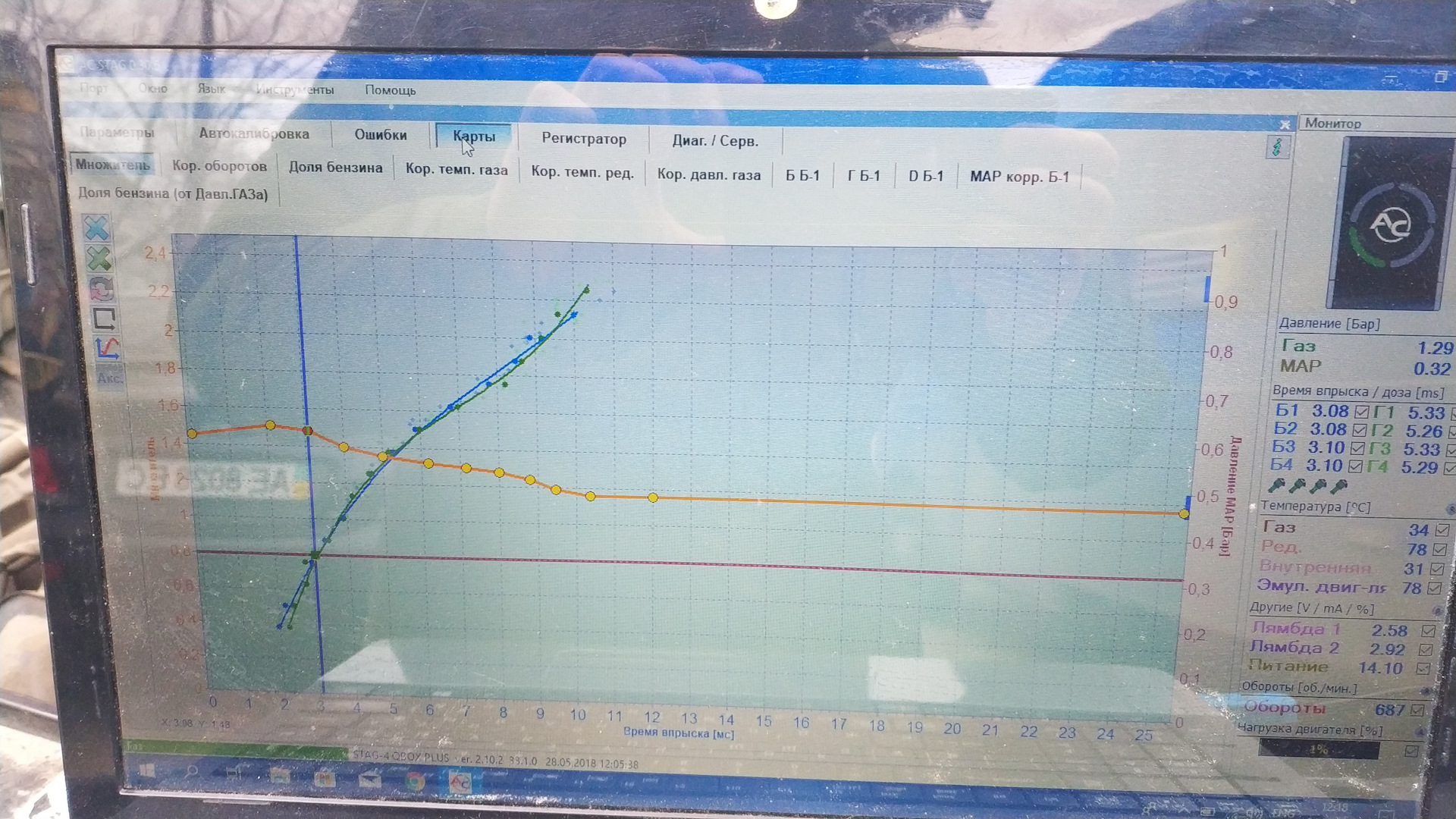

После того как накатали карты надо переключится на бензин и посмотреть какое время впрыска потом переключится на газ и время впрыска бензина не должно меняться. Например время впрыска бензина 2,5 мс при переходе на газ время впрыска бензина стало 2,9 мс это значит, что смесь бедная и бензо мозг пытается ее обогатить и тогда нужно точку (можно добавить свою) на оранжевой кривой поднять вверх на несколько щелчков тем самым добываясь времени впрыска бензина 2,5 мс. Если после перехода на газ время впрыска бензина уменьшается — смесь обогащена, то тогда множитель нужно опускать.

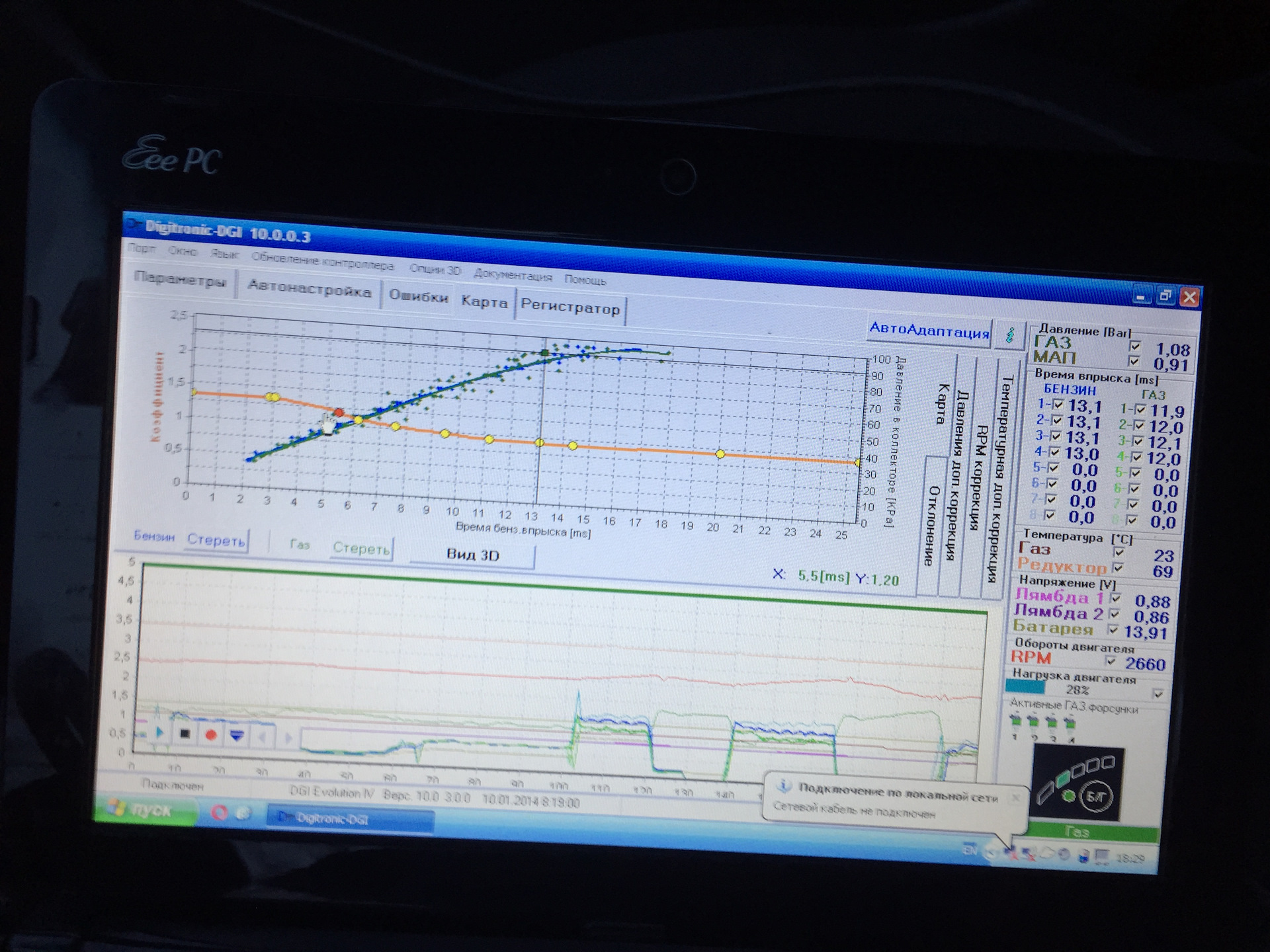

Температурная коррекция по температуре газа
Делается она на месте когда накатаны карты. Начинают на холодном двигателе с установленном ГБО и предварительно настроенном, заводим двигатель.
Ждем переключения на газ по температуре например 35 гр. и наблюдаем за временем впрыска бензина, и смотрим вкладку температурная коррекция — здесь видно температура газа в виде вертикали и линия коррекции горизонтально . После переключения на газ, время впрыска бензина не должно меняться, и если например время бензина уменьшилось — то ставим точку на коррекции где вертикальная линия температуры газа и кнопками опускаем эту точку до возвращения время бензина к норме как при работе на бензине. Можно специально переключить кратковременно на бензин что бы сравнить время бензина на бензине и на газу. По мере прогрева газа передвигаемся правее вслед за температурой и ставим по необходимости корректировки времени впрыска следующую точку и также подстраиваем. Так до температуры газа при которой была проведена автокалибровка.
Лично у меня автокалибровка была при температуре газа 53гр. но при езде рабочая температура газа выше 45 гр не поднимается. Точку нулевой коррекции я установил сначала как 35 гр. но потом поменял на 25 гр., а начало коррекции с 0 гр. минимальная точка коррекции у меня получилась минус 13%. При такой коррекции когда газ еще холодный машину не переливает и время впрыска практически не меняется. Еще посмотрю на карты если будут расходится придется еще править температурную коррекцию так как морозы на носу.

После того как проехал 700 км карты не много разошлись, но кривая отклонения в пределах нормы

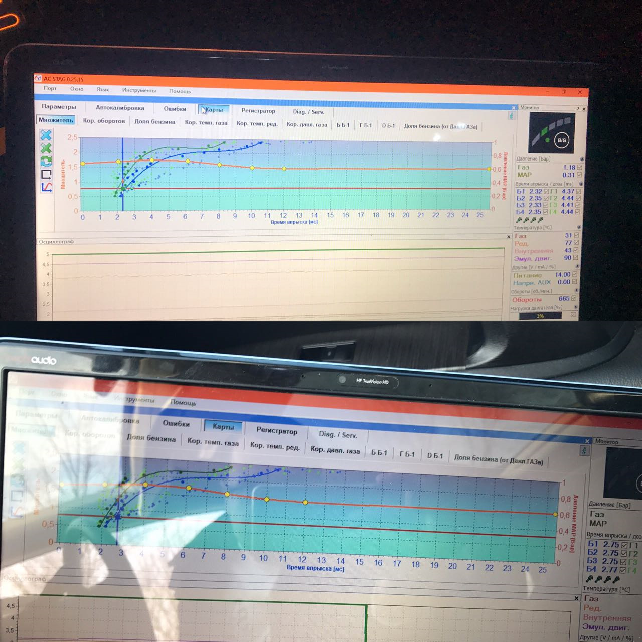

Что значат синие полоски, у меня они больше, карта вроде нормальная.

А что делать если бензиновая и газовая карта постоянно росходятся? При езде по городу она идёт в верх а по трассе вниз.
Вы попробуйте не по карте смотреть, а по долговременной коррекции по лямбде. Я тоже долго не мог найти золотой середины. Но покатавшись и на бензине и на газе, продолжительное время мониторя долговременные коррекции, понял, что ЭБУ авто все время корректирует смесь. В зависимость от внешних условий, коррекции то в плюсе, то минусе. Если эти значения не превышают 10 единиц, то я пока считаю это нормальным. У меня машина и на бензине плюсовые коррекции делает до 10. На газе в основных режимах сейчас нули, но бывает, что минусует до 8. И это при том, что у стоит ловато е-го, а там нет коррекции по температуре газа.
Это температура газа на хх в гараже при движении будет ниже да и в эбу уже заложена коррекция эта коррекция дополнительная
если автокалибровка прошла на т 53гр то точка 0 коррекции там и будет, а остальное нужно корректировать

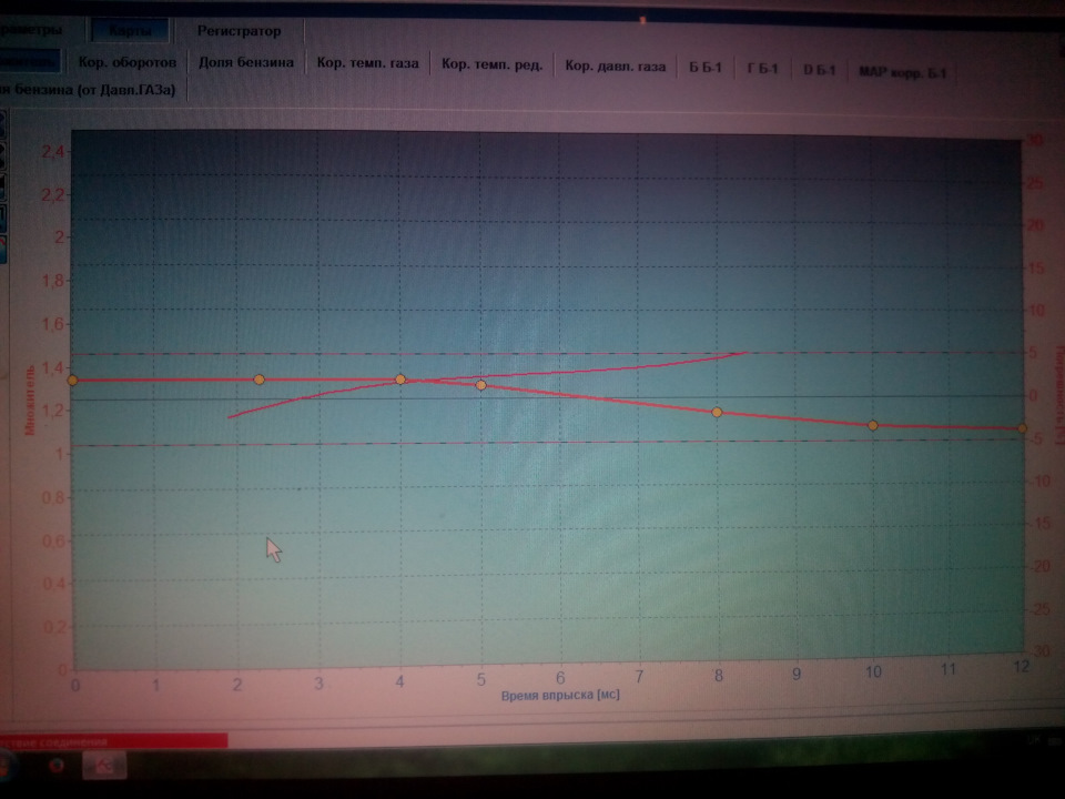

А можете посоветовать. Плохой запуск утром на холодную. Пытаюсь перенастроить гбо. Коррекции на бензине на хх до минус 20, на прогретом, а на газу около нуля, плюс минус 5-8 кратковременная коррекция.
При движении тоже самое. На бензине уходит в минус если давишь педальку. Кривые ну практически совпадают, а вот коррекции смущают.
Может форсунки переливают или неисправен регулятор давления, раз уж такие отрицательные коррекции
Насос бензина в сборе новый, там по моему и стоит регулятор.
Вчера перенастроил газ, получилось так, что и на газу и на бензине краткосрочная минус 15-25. Т.е. на всех режимах одинаковая. А утром запуск на бензине хреновый. Как будто на двух цилиндрах. Компрессия 11.5-12 везде.
Попробуй поездить на бензине последние 2-3 км а потом попробуй утренний запуск. Может как вариант мембрана редуктора травит во впуск
Редуктор перебрал вчера.
Да эффект есть от глушения на бензе, но не идеальный.

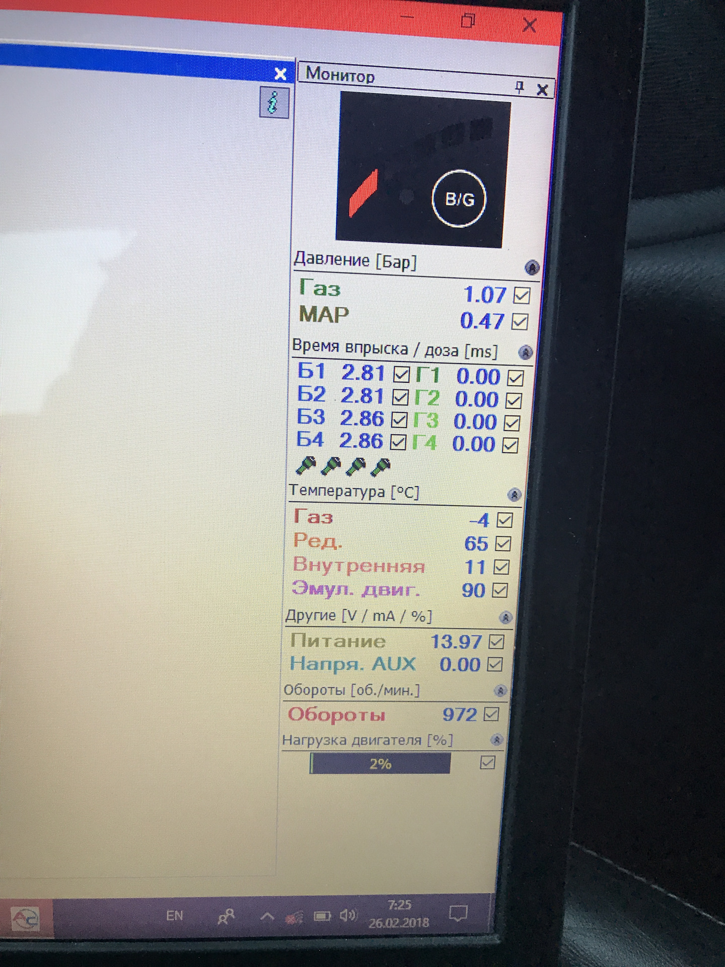

zenit compact ct-04 почему то по программе на холостых бензин 1,88 м.сек а газ 3,04 м.сек. давление 1,21 может ли такое быть . я так понимаю время бензиновых очень маленькое
Может а почему нет?
начал регулировочным винтом давления редуктора играться и доигрался что винт с пружины внутри прокрутился и давление стало 0,7 редуктора и никак не регулировалось более. снял редуктор поставил на место винт . сегодня буду по новой настраивать. у меня просто форсунки Omvl и думаю 3,04 для них маловатое время
У меня на машине около 3 мс и никаких проблем

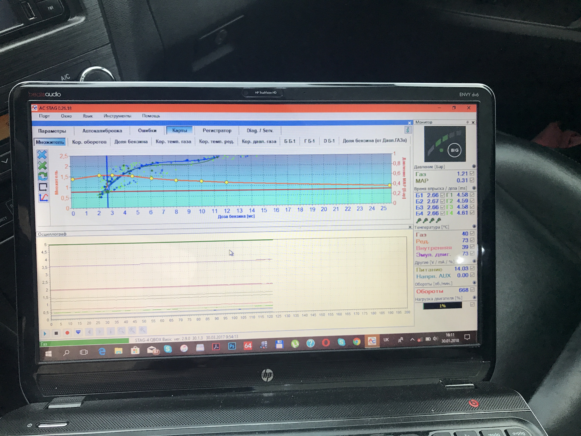

Привет!Скажи какие бы ты тут точки поднял или опустил? И на сколько?
Я так понял мне надо бы подстроить еще
Конкретно надо :). Такие отклонения ни в дугу . Скорее всего и в бензиновом мозге уже долгосрочные корректировки поплыли . Собственно суть этой настройки что бы не "поплыли долгосрочные " корректировки в бензиновом мозгу. Т.к. неточность настройки в любом случае будет компенсирована корректировкой времени впрыска бензиновым мозгом по показаниям лямбды. Но пределы корректировки не бесконечны это раз, при уплыванти долгосрочных крректировок будут проблемы при переключении с одного топлива на другое, плохо заводиться и т.п. .У многих авто если долгосрочная уходит за 25% вообще загорается чек. Так что лучше не забивать и не затягивать
Выше +7% не уходили. Слежу через Торк. Я уже настроил. Спасибо
во это вообще шикарная погрешность

А что нужно сделать, чтобы кривые по городу и по трассе не расходились? Настраиваю по коррекциям в городском цикле — отклонения по коррекциям +/-2%, выезжаю на трассу — беднит до -10-15% долгосрочная. Настраиваю по трассе — в городе богатит. Как добиться совпадения хотя бы в 5% без применения автоподстроек и ОБД? И да при автоподстройке и ОБД коррекции — долгосрочные корррекции медленно уезжают в + и останавливаются примерно на +12+15%

Отклонение через весь экран, знач карты не свели

Добрый день подскажите правильно ли настроенно гбо, интересует время впрыска, у бензиновых форсунок время больше чем у газовых, так и должно быть? Как правильно должно быть? И ещё вопрос, про дпюавление в редукторе оно все время разное когда нажимаешь на педаль, пляшет на холостых 1.25 когда едешь постоянно пляшет очень быстро от 1.10до 1.37 в секунду несколько раз… И ещё вопрос порт температуру редуктора? Какая она должна быть?
Привет! у тебя все скрины на оборотах. По времени впрыска у тебя газомозг берет время впрыска бензина и умножает на коэффициент (оранжевая кривая) где то больше а может и ниже на оборотах будет. Смотри что будет на холостых. у тебя на нагрузке коэф. меньше 1 вот меньше время впрыска. Давление занижает и завышает сам редуктор если стоит аляска то для него это нормальная работа (если хочеш стабильное давление нужен другой редуктор) По температуре должна быть такая же как двигателя в идеале но на практике всегда меньше так так газ испаряясь охлаждает редуктор
Добрый день!
можете посмотреть на мою карту, пожалуйста.
машина Оставия, 1,8 турбина 150 сил. Установка бюджетная, на фото попытался показать.
Не устраивало как настраивают на СТО, купил кабель, настроил сам. Вот:

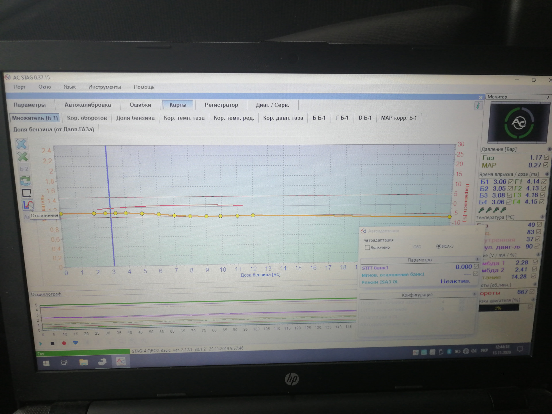

можете посмотреть на карту?
Подкорректируй карты, опусти газовую кривую. И Какие коррекции при работе на бензине?
Как?
выбираешь точку на оранжевой кривой и опускаешь стрелочкой на клавиатуре
jepik

Подскажите пожалуйста что не так в настройке Гбо. Расход бешаный
У тебя походу очень маленькие жиклеры. Давление очень высокое если редуктор Аляска то он его не способен держать, кривая пересчета тоже не очень правильная горбатая немного. Делай больше жиклеры и перенастраивай заново

Подскажите, что делать в случаи когда карты сошлись, а время впрыска отличается (на газу больше) ?
Если при работе на газу время впрыска бензина растет, даже если карты сошлись, значит на газу смесь немного бедная, попробуй поднять всю кривую вверх (что бы обогатить смесь) и смотри за временем впрыска бензина, при работе на газу, оно не должно меняться.
