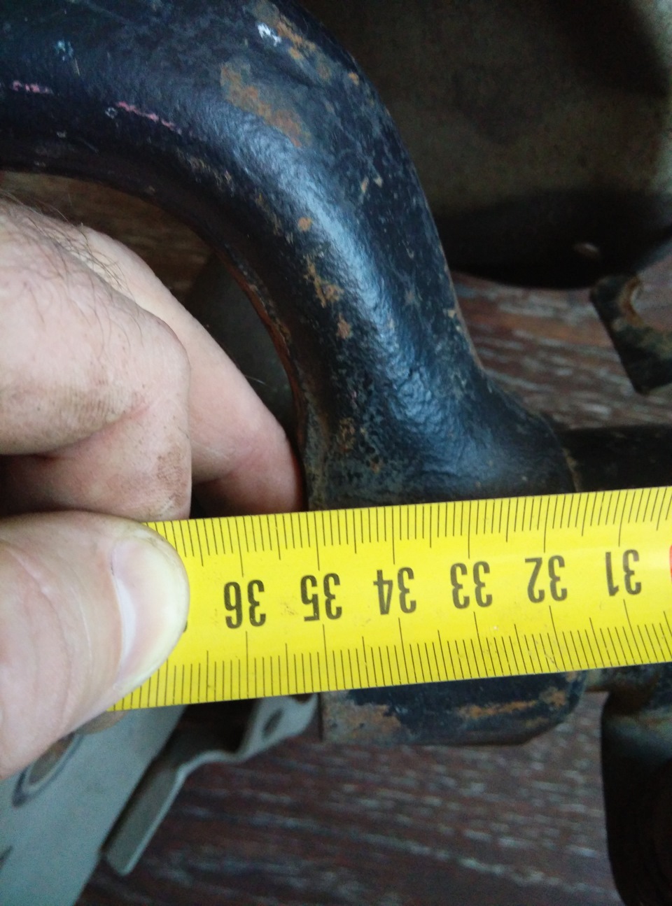

Диаметр штока:
Диаметр штока у MonroeReflex и у KYB-SSS — одинаковые — 22 мм:
Длинна штока:
Длину штока у KYB-SSS я задолбался мерить. Шток всё время стремился спрятаться внутрь стойки :)
Та часть штока, где находится резьба — "почти" одинакова:
На KYB-SSS — высота резьбы чуть больше
На MonroeReflex — высота резьбы чуть поменьше, зато место под упор пружины — чуть повыше.
Я пожалуй не буду обращать внимания на этот нюанс :)
При этом резьба одинаковая…
Высота стойки:
Крепление чашки пружины:
Диаметр стойки:
Дальше стойку KYB-SSS разобрал:
Это обычная 2-х-трубная стойка, с боку которой сделаны 2 вмятины чтобы народ картриджи туда не пихал.
Вмятины сделаны таким образом, чтобы при впихивании картриджа внутрь стойки, картридж бы смещался вбок, и нарушалась бы соосность конструкции. Если вмятины не разогнуть, то такая стойка проходит недолго после сборки. Решение проблемы (не единственное!), например тут:
www.gtextreme.ru/forum/sh…iewfull=1.html#post389640
Итого, считаю что необходим картридж:
Самый подходящий картридж, который можно сюда загнать:
— Диаметр картриджа — 44 мм.
— Высота картриджа (без учёта высоты штока: 33 см.)
— Диаметр штока: 22 мм. (есть картриджи с диаметром штока в 20 мм. и читал, что на них нормально ездят, но т.к. SSS — это всё-таки наполовину Macferson, то нагрузку на излом штока в этой конструкции никто не отменял, и поэтому чем толще — тем лучше).
— Высота штока — 18-20 см.
Обновил:
Если кто-то знает, какие картриджи можно впихнуть в такие стойки, то просьба написать.
Если кто-то может дать ссылки на каталоги картриджей с размерами, то просьба дать ссылку.
У меня вот такая информация есть:

365081 эти же вроде идут
Увы, все перечисленные уже сняли с производства
Какой деаметр резьбы штока?
Недостаток информации по данной теме — имеет место быть…
Так что у кого есть какая-то информация по картриджам, которые подходят, то давайте их писать.
Как накопиться достаточно информации — у себя тоже можете разместить.
пытаюсь сделать стойки под картриджи, ты нашел по ним размеры?
Читай пост внимательнее, а то ругаться буду… ;-)
Весной походу тоже надо будет творить)
Еще бы написать номерки картриджей которых можно туда загнать) Например 365 068
Подходит Токико Z1108, у меня такие стоят. И ещё каяба, но за номерками надо идти в сарай, если очень сильно надо, то схожу.
Да надо бы сюда добавить. Все номерки оторые сюда подходят. Кстати с левина к нам подходят.
afrikos
А можешь размеры с него снять?
— Длинна картриджа.
— Длинна штока.
— Диаметр картриджа.
— Диаметр штока (20 ?).
Sere33a
365068 — это KYB.
— Длинна картриджа.
— Длинна штока.
— Диаметр штока.
Конечно. Я заказал их. Придут померю.
