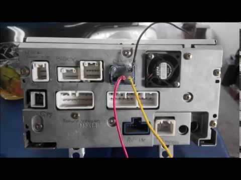

Вот значит смотри. Жёлтый тюльпан к камере и магнитофону. Красный можешь прицепить на лампочку заднего хода, чёрный на массу постоянную, красный на появляющийся плюс при включении заднего хода. Тоесть лампочка загорается, камера включается. Лично у меня сделанное так.
В магнитоле должен быть линейный выход на камеру, там все просто, а красный проводок подсоединяешь к плюсу. Обычно на штатных головах есть отведённый провод на неё. Дальше кидаешь провод как тебе надо, цепляешь камеру над номером и вперёд

А тебе как надо? Чтоб камера постоянно работала или только на задний ход?
Только на задний ход
