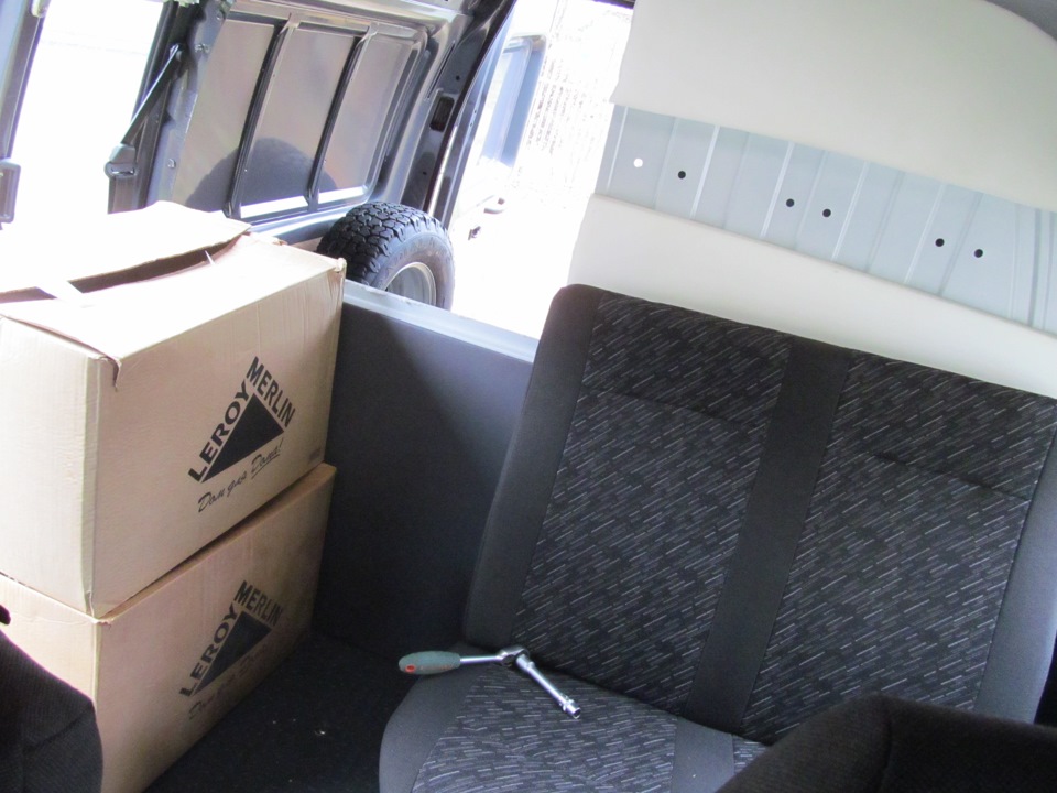

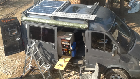

Сразу скажу, что данный автомобиль подкупил в основном объемом салона. В планах, сделать из него машину для отдыха с постоянными спальными местами в задней части салона и небольшой кухней в передней.
Планировку подсмотрел на Европейских Кастенвагенах. Там конечно места побольше, но, что имеем то и используем.
Попутно разобрал салон, демонтировал обшивки и сделал шумоизоляцию. Процедура стандартная, фотографии не делал, каюсь.) Шумка STP, по деньгам около 10 000 руб. обошлась.
Теперь буду заниматься обустройством. Занятие это творческое и не быстрое. По мере появления результатов буду делиться.

Привести машину в соответствие с заводской комплектацией, бесценно. Мало ли что, продажа, совершение регистрационных действий. Демонтаж сидений, это внесение изменений в конструкцию ТС. Это же не быстросъем, тут ответственность выше. Если есть место где хранить, лучше пусть лежат.
На все все ушло 10т или только на салон(двери, потолок, пол, моторный щит) без багажника? Кроме стп вибры больше ничего не клеили?
Если память не изменяет, расклад был такой:
Виброматериал Сильвер 2 мм 53 см Х 75 см — 20 листов
Виброматериал Сильвер 3 мм 53 см Х 75 см — 8 листов
Шумо-теплоизоляция Изолонтейп 3004В 4 мм 1мХ1,2м Фол. — 10 листов
Клеил без фанатизма, но на все плоские панели (пол только в салоне, потолок весь, моторный щит — где подлез (приборку не снимал, попробую со стороны двигателя еще проклеить, для лучшего эффекта), боковины все, задние двери, боковую дверь, передние пока не успел, но материал еще есть.
Большое спасибо! Буду теперь знать на что ориентироваться! + под панель и на багажник(вибру только) буду считать.
