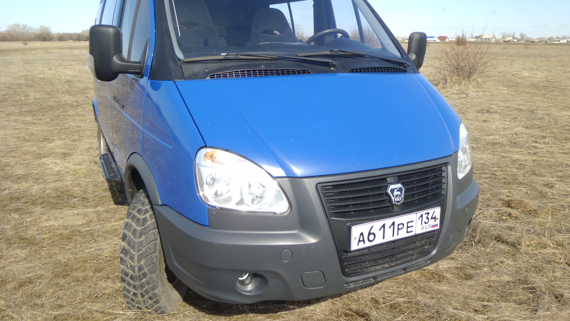

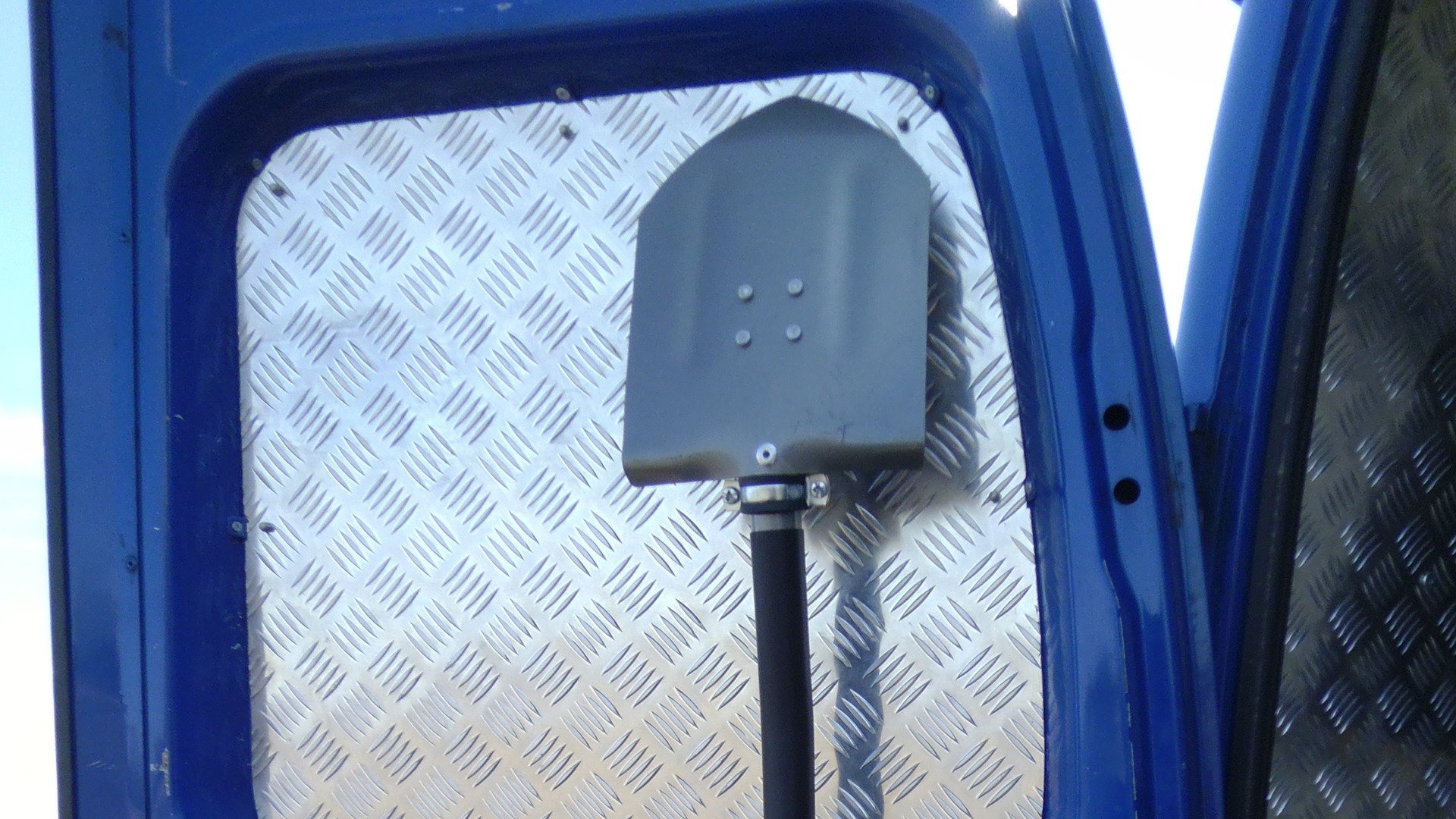

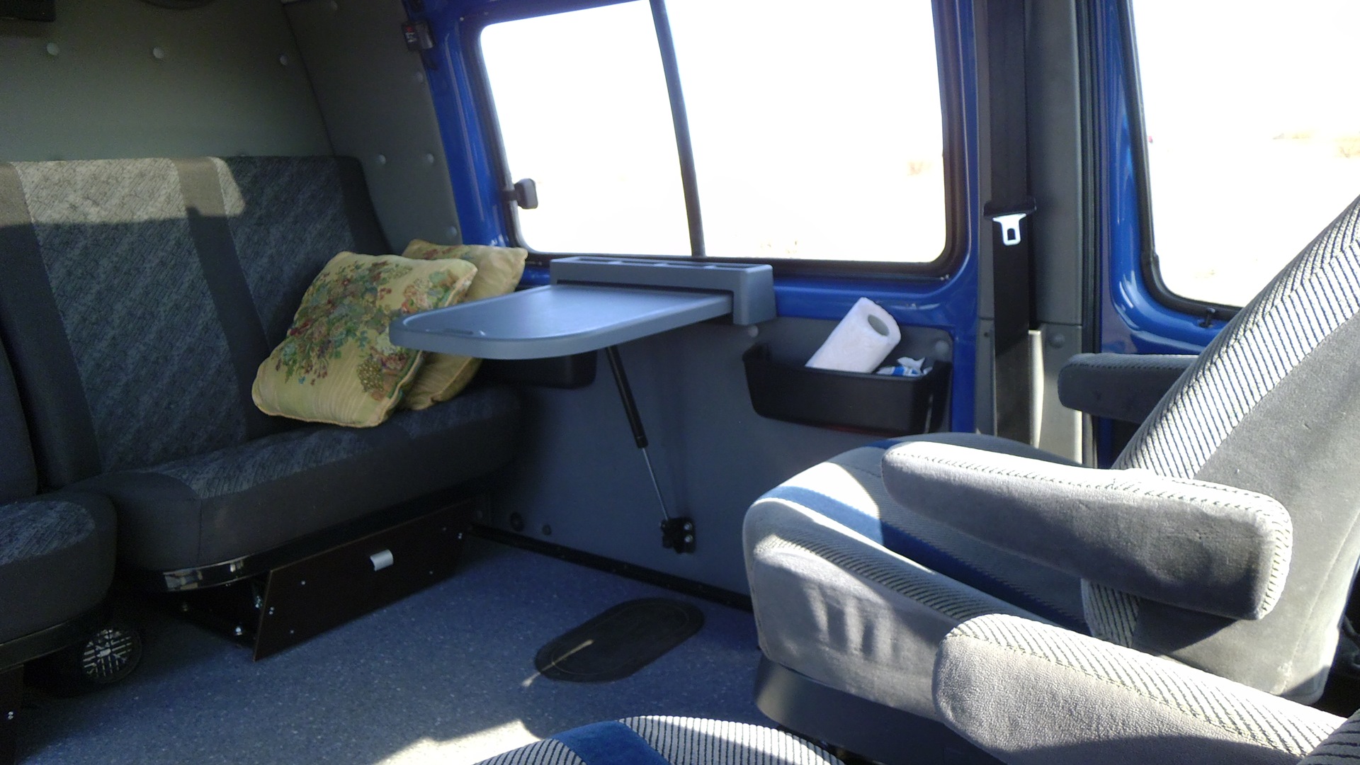

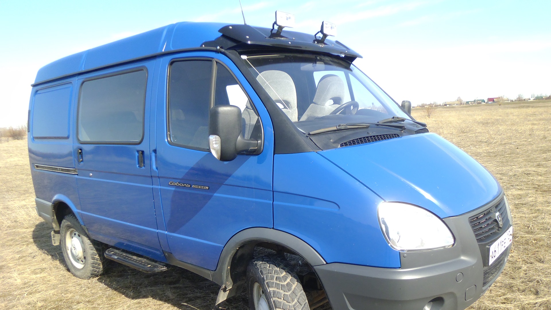

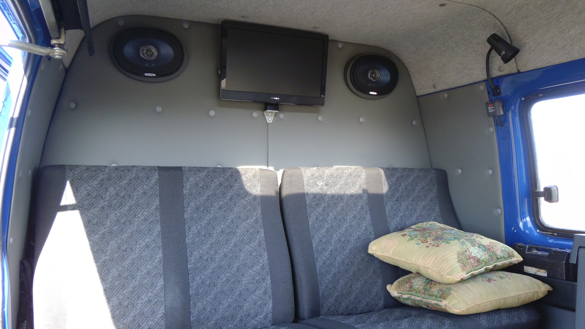

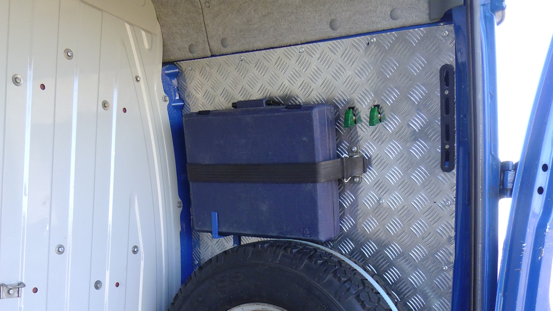

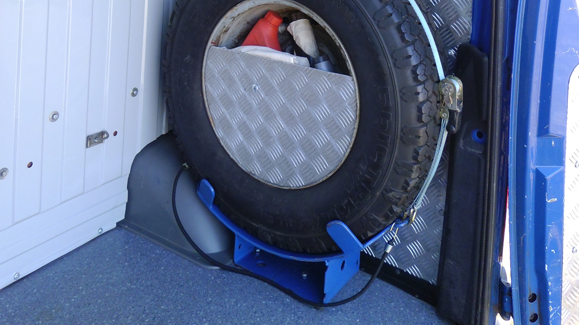

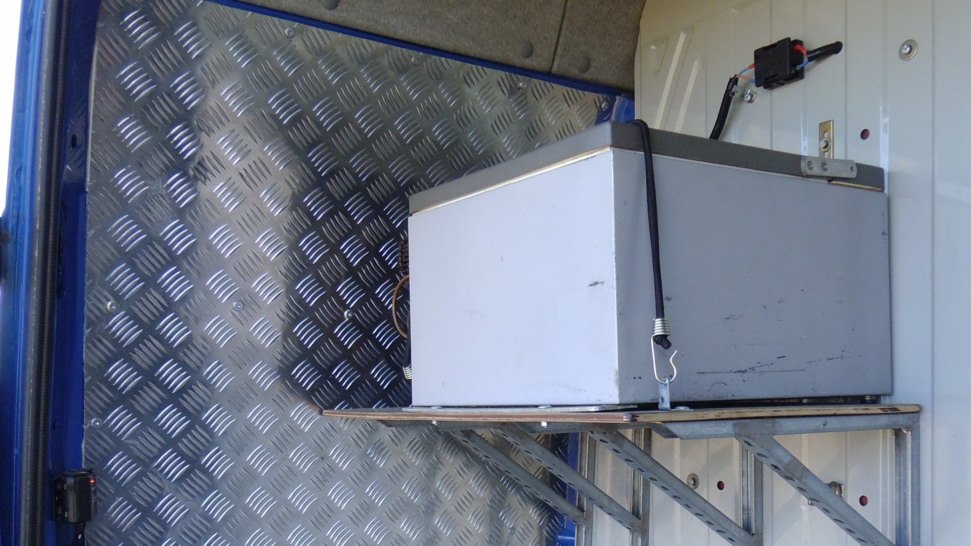

Приветствую всех участников форума, а особенно владельцев полноприводных версий, так как сам таковым являюсь. Это моя вторая машина такого плана, первым был Баргузин 4х4, 2007 года, с 405-ым мотором. Так как ТТХ его меня не устраивали, было принято решение продать его и купить с дизелем. Машина была приобретена в Нижнем Новгороде с перегретым мотором (расход масла Нижний — Волгоград составил 22 литра)))) Как я чинил Каменс — это отдельная история… но мотор оправдал мои ожидания. Философия постройки автомобиля была следующей: нужен был полноприводный автомобиль для поездок на охоту и комфортного пребывания в дали от цивилизации (напр., степи Калмыкии) в течении 3-5 дней. Выбор у нас небольшой: между УАЗ-буханкой и Соболем, но здесь немного пожертвовав проходимостью (да пусть не обидятся владельцы УАЗов) я склонился в сторону комфорта и технологичности. В машину были установлены поворотные сиденья от иномарки, автономный отопитель, столик, холодильник, перенесена перегородка, сделана полная вибро-шумоизоляция, установлен резервный АКБ и много чего по мелочам… Весь процесс, а точнее то что было время фотографировать, буду выкладывать в альбоме "Как это было". Может быть кому-то понравятся мои идеи и они будут реализованы в Вашем авто)

Привет, а сидения передние от чего стоят?
Отличная машинка. Не нашел про поворотные сиденья. Как делали? Через тумбы UNP или что-то западное использовалось? Или вообще самопал?
Купил салон от какого то японца на АВИТО случайно и не дорого, поворотные поставил, а задние еше лежат, переднее водительское буду менять, не много высоковато, купил на разборке грузовиков поворотное сиденье от РЕНО Магнум кожаное:)))) переварил крепление, нет времени поставить:)
MRyabinin
Ниссан Рнесса передние сиденья с завода крутяться(подсказка по пойску:) )

Хороший холодильник в хорошем соболе.

Сразу вопрос: От чего повортные сиделуи.
сиденье от японского микроавтобуса
