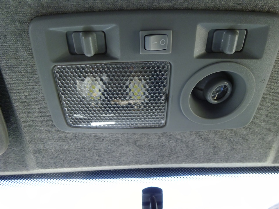

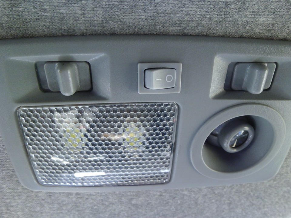

Я сейчас не могу вспомнить сразу какой автомобиль серийно выпускаемый в настоящее время не имеет концевой выключатель дверей и как опция включение света в салоне? Вспомнил, это конечно ГАЗ! Процитирую фразу дядясаши "ГАЗ аууууу на дворе 21 век":)))) но за это мы наверное и любим ГАЗ, ведь это машина для творчества как написал еще один участник форума:)))) и если на полноприводном НЕКСТЕ будет концевик в дверях, то это будет технический прорыв, по значимости сравнимый с полетом Гагарина в космос(шутка ) но пока этот недостаток исправляем сами, ставим доп.выключатель в плафон(обязательно серого цвета, что бы думали что заводской) подсоединяем к концевику двери и получаем свет в салоне при открывании двери, а если это не надо, выключаем тумблер и свет не загорается, при этом штатные плафоны работают от своих выключателей.
